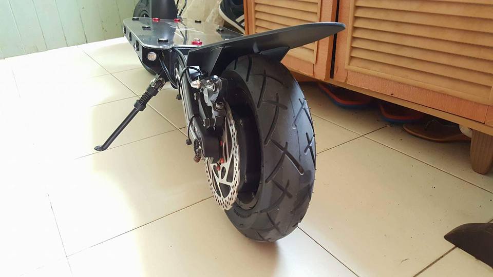

Didier.94600 Posté(e) le 7 février 2018 Auteur Partager Posté(e) le 7 février 2018 (modifié) il y a 27 minutes, mistershaka a dit : En tout cas @Didier.94600 les pneus en 10x3 sont magnifique sur ta trottinette je vais prendre ceux là je pense. As tu constaté un perte de vitesse ou d'autonomie avec ? J'ai peur que le pneu 10x3 avec la garde boue arrière pose problème, ainsi que sur la fourche avant à la moindre "bosse" sa touche. Hello @mistershaka Je les attends, ils sont arrivés a Roissy hier, ils sont un peu plus lourd (100/150 g) mais il ne devrait pas y avoir de perte de vitesse et d'autonomie avec je pense ??? Oui pour le garde-boue arrière, je verrai une fois celui-ci en place comme je l'ai surélevé (le g-boue) si ça passe en largeur !!! sinon je ferai une bidouille dans ce genre !!! Non pas de soucis pour l'avant et l'arrière les pneus font le même diamètre (254 mm) !!! il est juste un peu plus large (de 10 mm) c'est tout, donc aucun risque de toucher le garde-boue avant (déja il faudrait que la suspension se plie complétement pour que cela touche, mais c'est pas le cas, hein !!!) je suis impatient de les recevoir car je vais les monter direct !!!!! Comme @sonkenn l'as dit cela risque de te revenir beaucoup plus chère en passant par PassionGadgets, les miens me reviennent a 42€ port inclus pour une paire ..... @ + Didier Modifié le 7 février 2018 par Didier.94600 modification Citer Lien vers le commentaire Partager sur d’autres sites More sharing options...

Didier.94600 Posté(e) le 7 février 2018 Auteur Partager Posté(e) le 7 février 2018 (modifié) il y a 12 minutes, mistershaka a dit : En fait @Didier.94600 J'ai pas peur que la roue touche le garde boue avant, mais surtout la fourche (vue que la roue est plus large). donc en cas de bosse ou petit saut de trottoir, la roue va "s'écraser" sur le sol et donc légèrement s'élargir encore plus au risque de touche le bras de fourche. Je pensais une perte d'autonomie et vitesse de pointe plus faible, car il y aura plus de surface de contact avec la route sur les pneus 10x3, donc perte de vitesse et moins d'autonomie pour une puissance inchangé de la trot Non non t'inquiète pas @mistershaka il restera de la place de chaques cotés des bras de fourche (5/6 mm), c'est pas trop grave de perdre 2/3 km/h en vitesse !!! Le plus important c'est d'avoir une meilleure adhérence et un freinage supérieur surtout !!! Non les suspates sont tellement dures, tu toucheras jamais le garde-boue avant ... Modifié le 7 février 2018 par Didier.94600 modification 1 Citer Lien vers le commentaire Partager sur d’autres sites More sharing options...

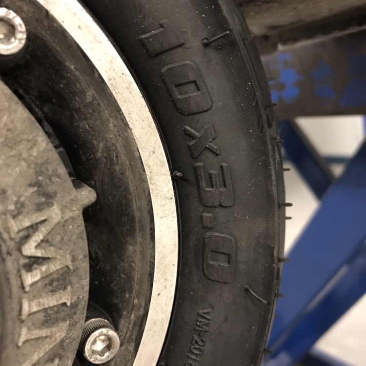

sonkenn Posté(e) le 8 février 2018 Partager Posté(e) le 8 février 2018 @mistershaka Je l’ai déjà dit, peut-être dans un autre topic, mais la largeur est QUASI LA MÊME que les 2.5. Je n’écris pas STRICTEMENT LA MÊME, mais j’aurais pu. Aucun souci ni à l’avant ni à l’arrière. J’ai encore crevé j’en profite pour monter le mien aujourd’hui j’espère, et je double la chambre copyright @Didier.94600 1 Citer Lien vers le commentaire Partager sur d’autres sites More sharing options...
sonkenn Posté(e) le 8 février 2018 Partager Posté(e) le 8 février 2018 Guess who the winner is?... je vous remets le flanc... 1 1 Citer Lien vers le commentaire Partager sur d’autres sites More sharing options...
Fabland43 Posté(e) le 8 février 2018 Partager Posté(e) le 8 février 2018 Lol ! ? A ce rithme là, du 3,5 devrait passer ! ? 1 Citer Lien vers le commentaire Partager sur d’autres sites More sharing options...

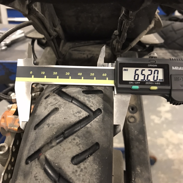

Fabland43 Posté(e) le 9 février 2018 Partager Posté(e) le 9 février 2018 Salut Didier Une photo avec pied à coulisse, c'est possible ? Bon montage A+ ✌ Citer Lien vers le commentaire Partager sur d’autres sites More sharing options...
JJK Posté(e) le 9 février 2018 Partager Posté(e) le 9 février 2018 Il y a 10 heures, Fabland43 a dit : Salut Je sais bien mais du 4 de large = 90 mm la même largeur que ceux de l'ultra ! Si c'est du 10x4 qui fait 80 mm de large, là c'est jouable... ☺ qui se lance ? A+ ✌ Je pense que le 4 doit passer, on dirait que les dimensions données sont celles du pneu au repos, une fois celui-ci gonflé.....faudrait essayer. 1 Citer Lien vers le commentaire Partager sur d’autres sites More sharing options...
