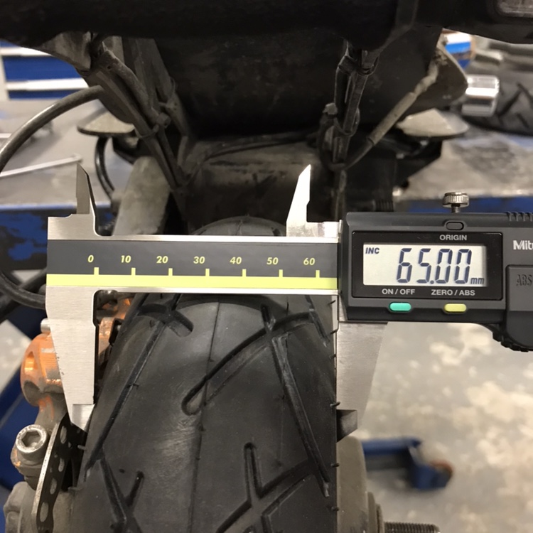

Didier.94600 Posté(e) le 9 février 2018 Auteur Partager Posté(e) le 9 février 2018 (modifié) Il y a 3 heures, Fabland43 a dit : Salut Didier Une photo avec pied à coulisse, c'est possible ? Bon montage A+ ✌ Hello @Fabland43 A vide ils font bien 72/73 mm, mais c'est lors du gonflage que ceux-ci doivent s'affinés je pense ??? voir la photo de @sonkenn une fois gonflé !!! Possible que les 3,5/4 pouces passent aussi une fois gonflés ??? Modifié le 9 février 2018 par Didier.94600 modification 1 1 Citer Lien vers le commentaire Partager sur d’autres sites More sharing options...

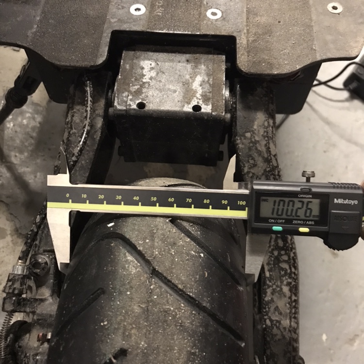

Fabland43 Posté(e) le 9 février 2018 Partager Posté(e) le 9 février 2018 C'est pas faux ! ? Quelqu'un pourrait mesurer la largeur d'un 90/65/6,5 d'une ultra ? Pneu road évidement ! 1 Citer Lien vers le commentaire Partager sur d’autres sites More sharing options...
sonkenn Posté(e) le 9 février 2018 Partager Posté(e) le 9 février 2018 Trop tard pour le 90, ça c’est le 110 1 1 Citer Lien vers le commentaire Partager sur d’autres sites More sharing options...
JJK Posté(e) le 9 février 2018 Partager Posté(e) le 9 février 2018 (modifié) Il perd 1 cm à la « gonflure ». Mais les pneus pour ultra sont trop grands pour une DT classique Modifié le 9 février 2018 par JJK 1 1 Citer Lien vers le commentaire Partager sur d’autres sites More sharing options...
Fabland43 Posté(e) le 9 février 2018 Partager Posté(e) le 9 février 2018 Un 10 X 3 fait 70 x 65 X 6,5 Si un 110 X65 X6,5 fait en réalité 100 mm de large, on peux peut être monter un un 90 X65 X 6,5 sur une limited ? 2 Citer Lien vers le commentaire Partager sur d’autres sites More sharing options...
sonkenn Posté(e) le 10 février 2018 Partager Posté(e) le 10 février 2018 (modifié) Tu mélanges @Fabland43, 10x3.00: 10 pouces pour le diamètre de roue = Dualtron « classique », 3.0 pour 3 pouces théorique de large. Si c’est bien ça on peut parler d’arnaque, on a 65mm au lieu de 76mm. Perdu plus de 14%. 110-50-6,5: 6,5 pouces pour le diamètre de jante = Ultra, 110 pour la largeur théorique. La aussi on a perdu, 9%. ( le 50 c’est la hauteur, pour 50% de la largeur) pas compatible, pas les mêmes « normes » de taille si on peut dire. Allez, si on extrapole une « perte » de 14% sur des 4 pouces on arrive à 8,6 cm... A vérifier mais on doit être limite limite, en tous cas adieu le garde-boue arrière. Qui commande un pneu pour voir?? Modifié le 10 février 2018 par sonkenn 1 2 Citer Lien vers le commentaire Partager sur d’autres sites More sharing options...
Didier.94600 Posté(e) le 10 février 2018 Auteur Partager Posté(e) le 10 février 2018 (modifié) il y a une heure, sonkenn a dit : Tu mélanges @Fabland43, 10x3.00: 10 pouces pour le diamètre de roue = Dualtron « classique », 3.0 pour 3 pouces théorique de large. Si c’est bien ça on peut parler d’arnaque, on a 65mm au lieu de 76mm. Perdu plus de 14%. 110-50-6,5: 6,5 pouces pour le diamètre de jante = Ultra, 110 pour la largeur théorique. La aussi on a perdu, 9%. ( le 50 c’est la hauteur, pour 50% de la largeur) pas compatible, pas les mêmes « normes » de taille si on peut dire. Allez, si on extrapole une « perte » de 14% sur des 4 pouces on arrive à 8,6 cm... A vérifier mais on doit être limite limite, en tous cas adieu le garde-boue arrière. Qui commande un pneu pour voir?? Je sais pas si c'est une arnaque les 10 X 3 inch une fois gonflé (65 mm en fait) mais il est fort posible que des 10 X 4 une fois gonflés fassent les 75 mm de large en fait ??? dans ce cas ça passe (gonflé ou pas gonflé on a pas les mêmes cotes en largeur, étrange non ???) Modifié le 10 février 2018 par Didier.94600 1 1 Citer Lien vers le commentaire Partager sur d’autres sites More sharing options...
nono 42 Posté(e) le 10 février 2018 Partager Posté(e) le 10 février 2018 Il y a 14 heures, Fabland43 a dit : C'est pas faux ! ? Quelqu'un pourrait mesurer la largeur d'un 90/65/6,5 d'une ultra ? Pneu road évidement ! Salut, On est a 85 mm pour un pneu road origine Ultra. 1 Citer Lien vers le commentaire Partager sur d’autres sites More sharing options...
