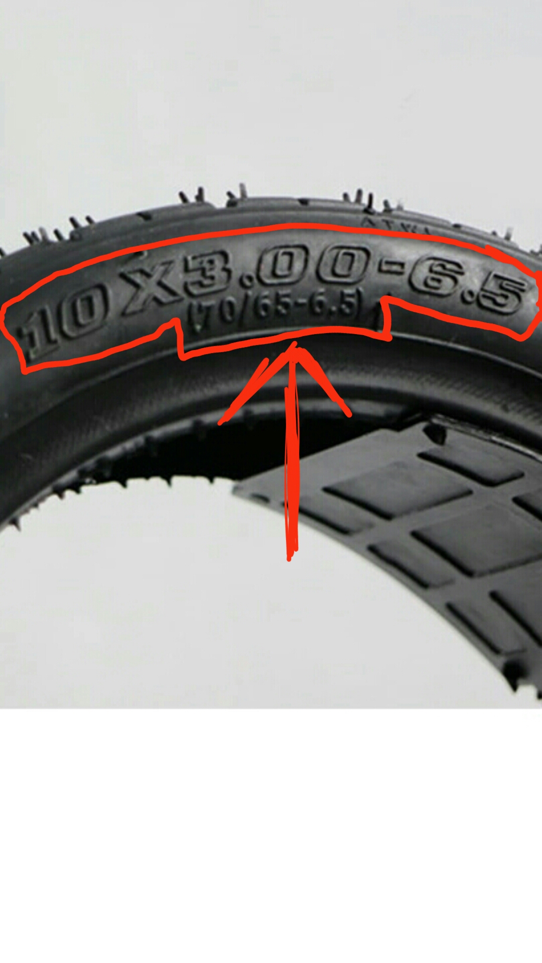

Fabland43 Posté(e) le 10 février 2018 Partager Posté(e) le 10 février 2018 Il y a 8 heures, sonkenn a dit : Tu mélanges @Fabland43, 10x3.00: 10 pouces pour le diamètre de roue = Dualtron « classique », 3.0 pour 3 pouces théorique de large. Si c’est bien ça on peut parler d’arnaque, on a 65mm au lieu de 76mm. Perdu plus de 14%. 110-50-6,5: 6,5 pouces pour le diamètre de jante = Ultra, 110 pour la largeur théorique. La aussi on a perdu, 9%. ( le 50 c’est la hauteur, pour 50% de la largeur) pas compatible, pas les mêmes « normes » de taille si on peut dire. Allez, si on extrapole une « perte » de 14% sur des 4 pouces on arrive à 8,6 cm... A vérifier mais on doit être limite limite, en tous cas adieu le garde-boue arrière. Qui commande un pneu pour voir?? Désolé, je reconnais que je m'y perds un peu ! ?Concretement ce que je voulais savoir : Un pneu d'ultra fait 90 mm de large "théorique" Soit 4 pouces ou 85 mm de large en réalité : vérifié par nono42 ! Par déduction, je suis quasiment sûr qu'un pneu 10 X 3,5 passe sur une DT2 Limited. Je ne connais pas la largeur précise entre les bras avant et arrière, peut être qu'un 10 X 4 pourrait passer aussi (si quelqu'un démonte les roues, il serait intéressant de mesurer la largeur entre les bras) Merci à tous pour tous ces renseignements. Bonne route ✌ 1 Citer Lien vers le commentaire Partager sur d’autres sites More sharing options...

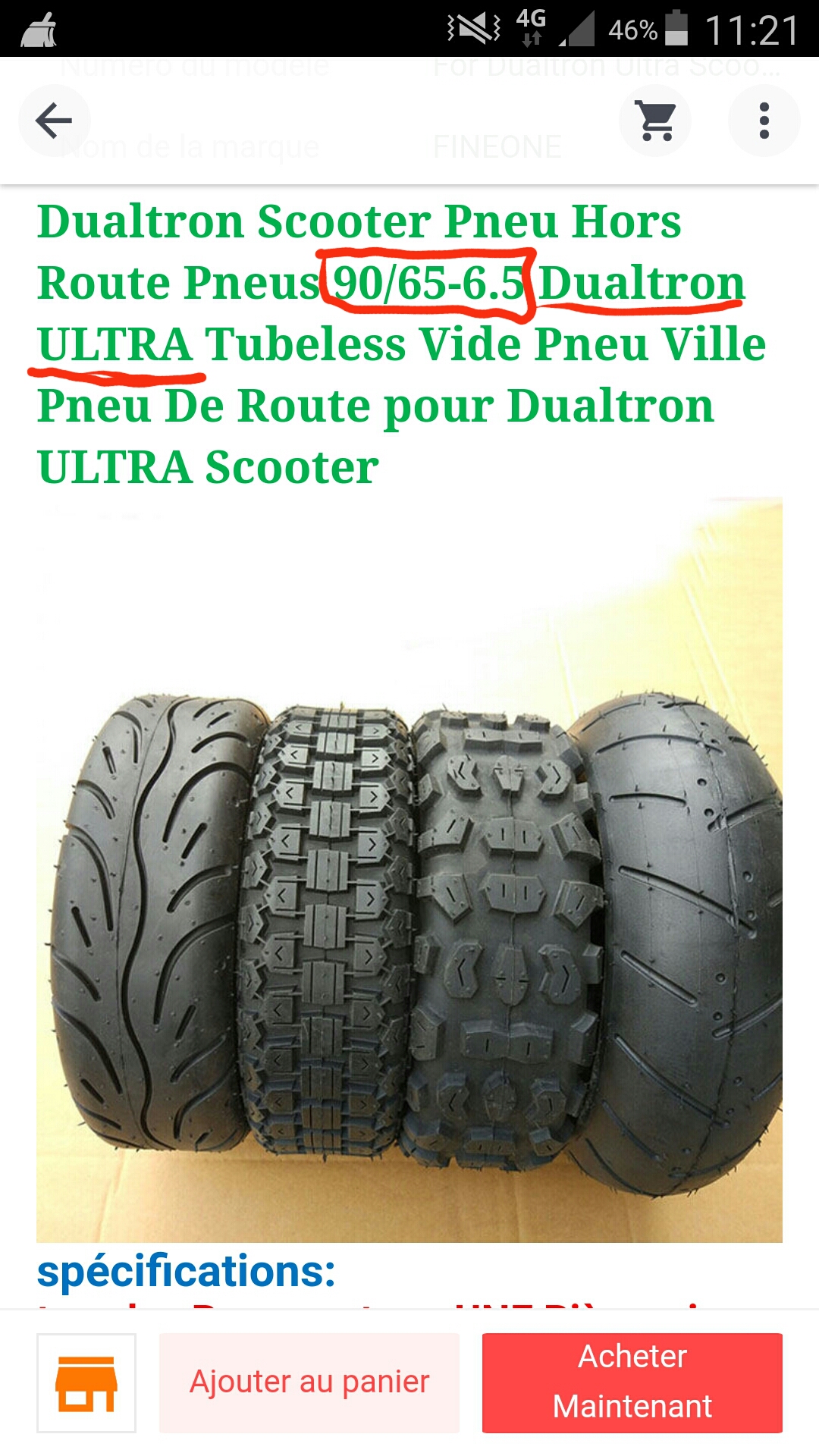

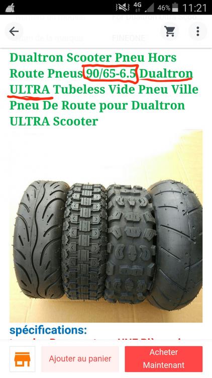

Fabland43 Posté(e) le 12 février 2018 Partager Posté(e) le 12 février 2018 Salut Pour ceux que ça intéresse des pneus en 10 X 3,5 : https://archiwum.allegro.pl/oferta/opona-10x3-5-10-3-5-skuter-bezdetkowa-i5375778216.html 1 Citer Lien vers le commentaire Partager sur d’autres sites More sharing options...

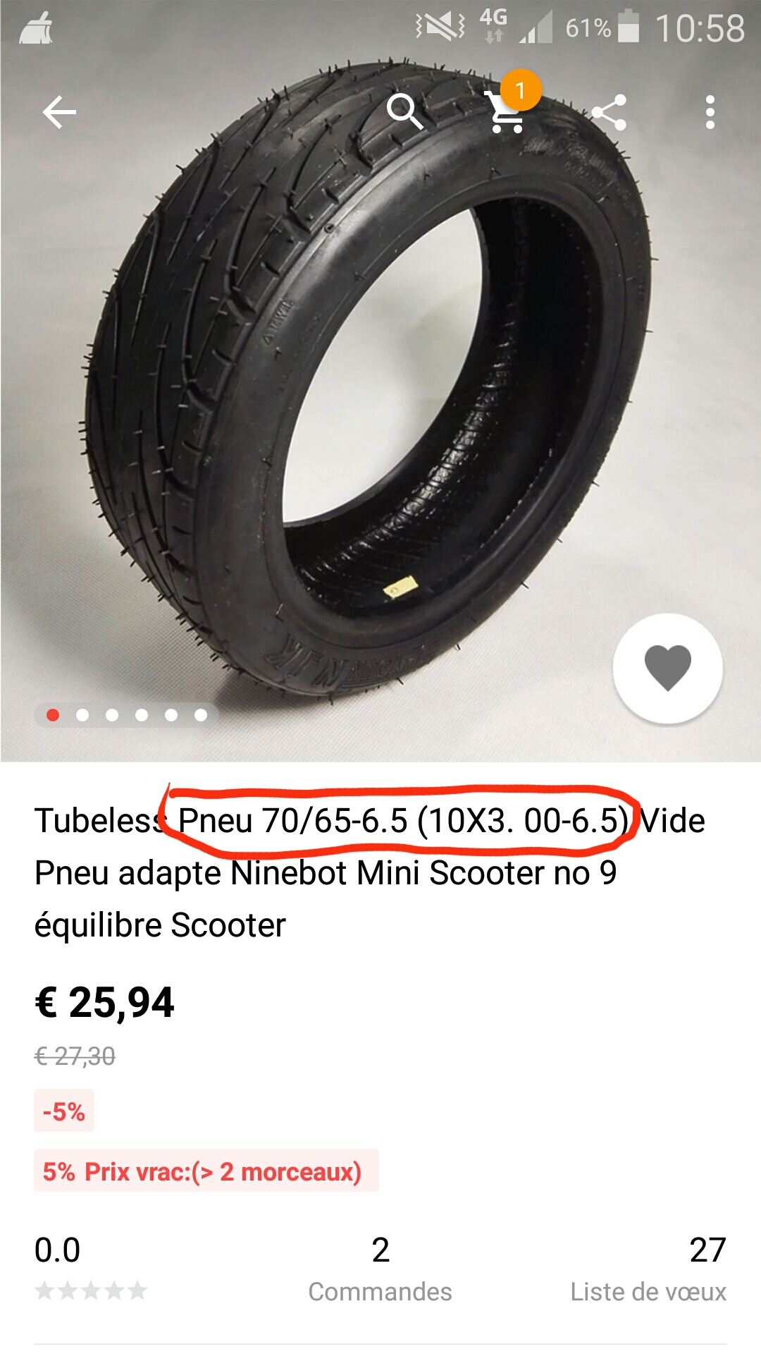

Fabland43 Posté(e) le 12 février 2018 Partager Posté(e) le 12 février 2018 Salut, encore moi ! A force de chercher des pneus inexistant : des 80/65/6,5 radial gomme tendre ! ? J'ai remarqué que les pneus pour trott sont noté 10 X 3,5 ou 10 X 4 alors que les pneus pour roue de 10 pouces sont noté 3,5 X 10 ou 4 X 10 C'est un détail mais ça change tout ! ? A+ ✌ 1 Citer Lien vers le commentaire Partager sur d’autres sites More sharing options...
JJK Posté(e) le 13 février 2018 Partager Posté(e) le 13 février 2018 Oui, mais le 6,5” est trop grand pour nos jantes...il faut du 6 1 1 Citer Lien vers le commentaire Partager sur d’autres sites More sharing options...
