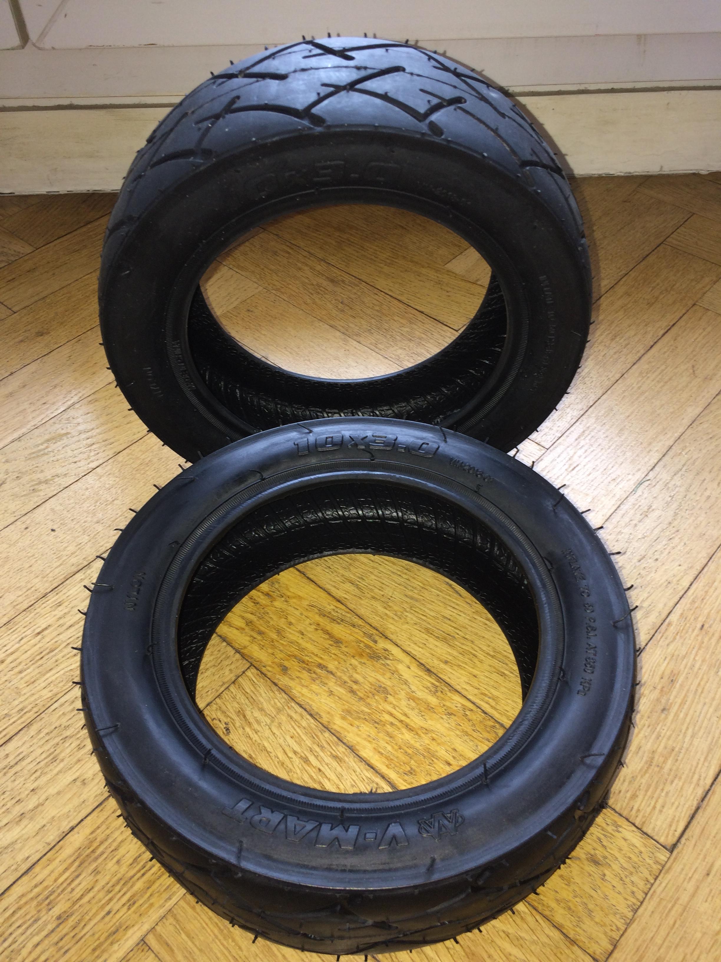

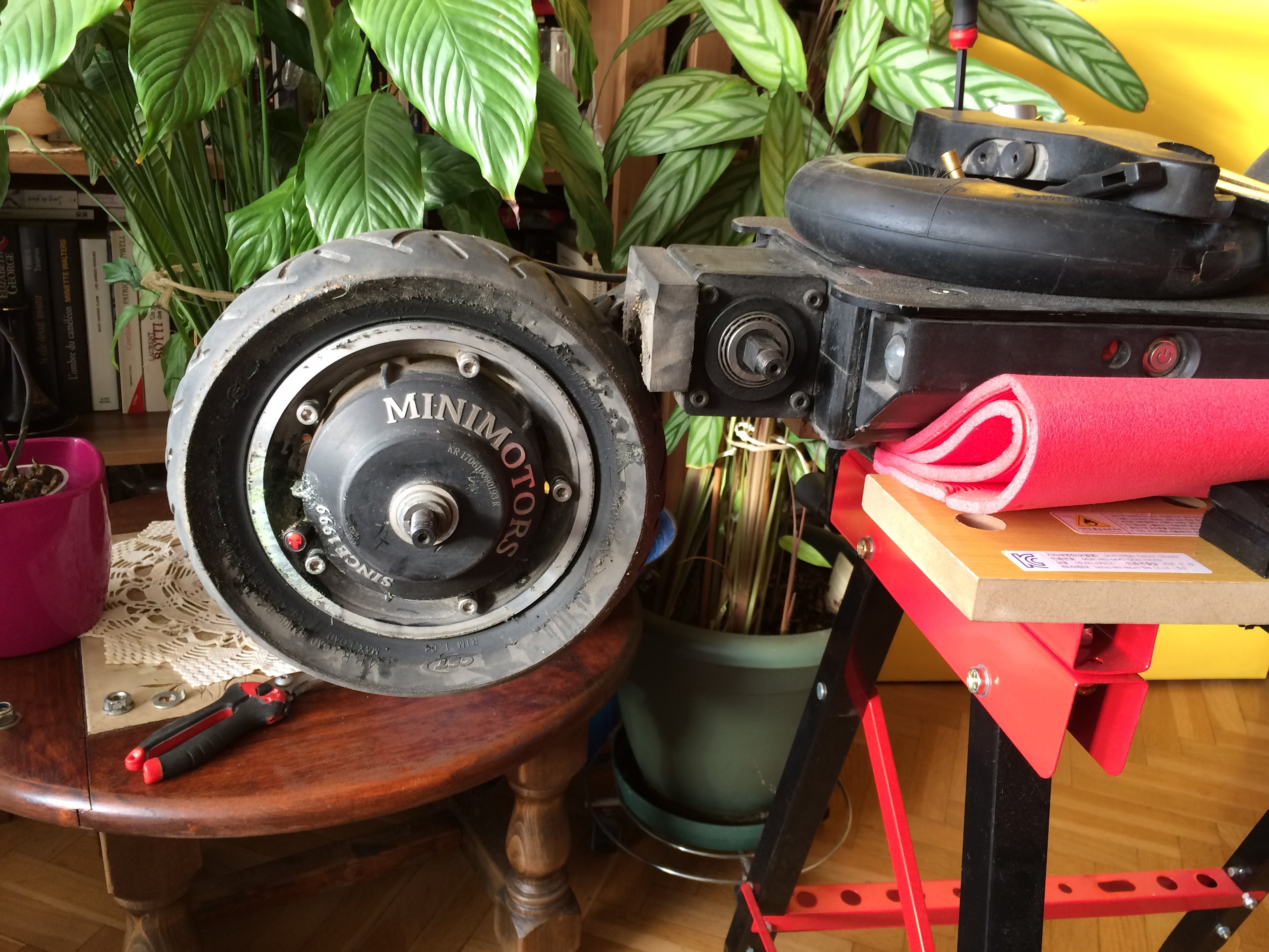

mistershaka Posté(e) le 22 février 2018 Partager Posté(e) le 22 février 2018 Le 09/02/2018 à 12:31, Didier.94600 a dit : C'est OK 2 boudins reçus ce matin, y a plus qu'a les monter et a tester maintenant !!! mais compliqué avec ce temps de M.... ils ont l'air très biens et les chambres a air seront bien plus facile a rentrer dans ceux-là !!! je m'en occupe ce soir et au passage en même temps : pose de la bande anti-crevaison au Kevlar + double chambres a air + préventif anti-crevaison (slime) Développer J'ai reçu mes 2 pneus aussi dans la semaines. mais je n'ai pas pensé à un truc en relisant ton message, est-ce que je dois changer la chambre à air pour ce format de pneu ? Ensuite seconde question, je n'ai jamais eu le malheur de crever en quelques 1500km, je n'ai donc jamais démonté la roue de ma dt (enfin lors de l'installation de l'étrier mais ca s'était autre chose), même si je vois à peut près comment faire quelle est la solution la plus simple ? Car j'hésite entre démonter et/ou desserrer uniquement le bras de fourche du côté opposé à l'étrier, pour me rentre l'opération plus simple. Ou bien il faut complètement sortir toute la roue ? Citer Lien vers le commentaire https://www.espritroue.fr/topic/4401-pneu-10-x-3-pouces-dualtron12ltd/page/6/#findComment-99126 Partager sur d’autres sites More sharing options...
Didier.94600 Posté(e) le 23 février 2018 Auteur Partager Posté(e) le 23 février 2018 (modifié) Le 22/02/2018 à 16:56, mistershaka a dit : J'ai reçu mes 2 pneus aussi dans la semaines. mais je n'ai pas pensé à un truc en relisant ton message, est-ce que je dois changer la chambre à air pour ce format de pneu ? Ensuite seconde question, je n'ai jamais eu le malheur de crever en quelques 1500km, je n'ai donc jamais démonté la roue de ma dt (enfin lors de l'installation de l'étrier mais ca s'était autre chose), même si je vois à peut près comment faire quelle est la solution la plus simple ? Car j'hésite entre démonter et/ou desserrer uniquement le bras de fourche du côté opposé à l'étrier, pour me rendre l'opération plus simple. Ou bien il faut complètement sortir toute la roue Développer Hello @mistershaka Les chambres a air (10 X 2,5 pouce) sont exactement les mêmes que pour les pneus en 10 X 3 pouce !!! Moi j'adore la solution d'enlevé le bras du coté de la demi-jante démontable, car c'est bien plus facile pour changer de pneu ou de chambre a air, la roue tiens toute seule en place sur l'autre bras, aucuns risques !!! D'ailleurs je dois le faire a nouveau, car j'ai encore crevé a l'arrière une nouvelle fois Modifié le 23 février 2018 par Didier.94600 modification 2 1 1 2 Citer Lien vers le commentaire https://www.espritroue.fr/topic/4401-pneu-10-x-3-pouces-dualtron12ltd/page/6/#findComment-99239 Partager sur d’autres sites More sharing options...

Didier.94600 Posté(e) le 2 octobre 2018 Auteur Partager Posté(e) le 2 octobre 2018 (modifié) Le 02/10/2018 à 14:27, Fabland43 a dit : Bonjour à tous Première crevaison hier ! ? Ça m'a relancé l'idée de changer les pneus pour des plus large si possible... L'un d'entre vous à t-il essayer de monter des 10x3,5 ou 10x4 sur une dualtron 2 ltd ? Merci d'avance, bonne route A+ ✌ Développer Salut @Fabland43 J'ai acheté des 10 X 4 pouces, mais ceux-là ne passent pas sur la DT1/2 !!! le diamètre extérieur est trop grand (27 cm non gonflé) et touche le swing-arm !!!!! ? Par contre après nouvelles recherches j'ai retrouvé des 80/60-6 pouces qui doivent monter, je devrait bientôt les réceptionner et ceux-ci ont exactement les mêmes côtes que les 10 X 3 pouces, ils sont juste plus large de 5/6 mm (80 mm et le 10 X 3 = 75 mm et après gonflage 65 mm) et ont une structure un peu plus Off-Road ?? Je te met le lien si tu veux, et je vous tiendrai informé si ils sont OK pour nos DT1/2 lors du montage !!!!! ?️??️?? https://fr.aliexpress.com/item/Free-shopping-Vide-Tubeless-pneu-80-60-6-Pneu-Pour-E-Scooter-Moteur-lectrique-Scooter-Go/32890029180.html?priceBeautifyAB=0 Modifié le 2 octobre 2018 par Didier.94600 modification Citer Lien vers le commentaire https://www.espritroue.fr/topic/4401-pneu-10-x-3-pouces-dualtron12ltd/page/6/#findComment-143173 Partager sur d’autres sites More sharing options...

Fabland43 Posté(e) le 2 octobre 2018 Partager Posté(e) le 2 octobre 2018 Le 02/10/2018 à 14:57, Didier.94600 a dit : Salut @Fabland43 J'ai acheté des 10 X 4 pouces, mais ceux-là ne passent pas sur la DT1/2 !!! le diamètre extérieur est trop grand (27 cm non gonflé) et touche le swing-arm !!!!! ? Par contre après nouvelles recherches j'ai retrouvé des 80/60-6 pouces qui doivent monter, je devrait bientôt les réceptionner et ceux-ci ont exactement les mêmes côtes que les 10 X 3 pouces, ils sont juste plus large de 5/6 mm (80 mm et le 10 X 3 = 75 mm et après gonflage 65 mm) et ont une structure un peu plus Off-Road ?? Je te met le lien si tu veux, et je vous tiendrai informé si ils sont OK pour nos DT1/2 lors du montage !!!!! ?️??️?? https://fr.aliexpress.com/item/Free-shopping-Vide-Tubeless-pneu-80-60-6-Pneu-Pour-E-Scooter-Moteur-lectrique-Scooter-Go/32890029180.html?priceBeautifyAB=0 Développer Tu aurais le lien ou une photo des 10x4 que tu as acheté ? Citer Lien vers le commentaire https://www.espritroue.fr/topic/4401-pneu-10-x-3-pouces-dualtron12ltd/page/6/#findComment-143238 Partager sur d’autres sites More sharing options...
Didier.94600 Posté(e) le 2 octobre 2018 Auteur Partager Posté(e) le 2 octobre 2018 (modifié) Le 02/10/2018 à 18:34, Fabland43 a dit : Tu aurais le lien ou une photo des 10x4 que tu as acheté ? Développer Voila @Fabland43 mais ceux-là passent pas ???? pourtant la cote intérieur est bien de 15 cm pour nos roues en 10"!!!!! https://fr.aliexpress.com/item/6-pouces-Pneu-10X4-00-6-pneus-chasse-neige-plage-pneus-Chinois-ATV-Quad-Vide-4/32848703779.html?traffic_analysisId=recommend_2088_2_90158_iswistore&scm=1007.13339.90158.0&pvid=3ced04c9-cd19-4e0f-942c-0afcf0a8a665&tpp=1 Voici le 10 X 3" au dessus et le 10 X 4" en dessous ..... Modifié le 2 octobre 2018 par Didier.94600 modification Citer Lien vers le commentaire https://www.espritroue.fr/topic/4401-pneu-10-x-3-pouces-dualtron12ltd/page/6/#findComment-143239 Partager sur d’autres sites More sharing options...

Didier.94600 Posté(e) le 2 octobre 2018 Auteur Partager Posté(e) le 2 octobre 2018 Le 02/10/2018 à 18:53, mistershaka a dit : Personellement j’ai été un peu décu des pneus 10x3 que didier a proposé, car ils se sont usé beaucoup plus vite. Les pneus d’origine m’ont fait environ 1200km, alors que les 10x3 ont duré que 700km environ... bon apres je fait le bourrins aussi avec ma dt 2 (toujours en dual avec le p7 en acceleration forte) Développer Whaou !!! ça turbine sec @mistershaka ?????? mais je te rejoinds sur ce point les 10 X 3" sont beaucoup plus fin et font 100g de moins que les CST en 10 X 2,5" qui font 630g et qui sont plus robuste (mon pneu avant d'origine a + de 5.900 km et 1 seule crevaison) et comme toi je roule a 90% du temps en Dual+Turbo en Mode 2 & 3 !!!!! ???? et j'espère que ces nouveaux pneus seront aussi solide ..... 1 Citer Lien vers le commentaire https://www.espritroue.fr/topic/4401-pneu-10-x-3-pouces-dualtron12ltd/page/6/#findComment-143257 Partager sur d’autres sites More sharing options...
Didier.94600 Posté(e) le 2 octobre 2018 Auteur Partager Posté(e) le 2 octobre 2018 (modifié) Le 02/10/2018 à 19:10, Fabland43 a dit : Bon bah... heu... Peut être un 10x3 comme Didier... Le diamètre extérieur est identique à l'origine ? Développer Oui @Fabland43 le diamètre du 10 X 3" (250 mm) et la largeur (65 mm) est identique au CST en 10 X 2,5" une fois gonflé !!!!! ??? Modifié le 2 octobre 2018 par Didier.94600 modification 1 Citer Lien vers le commentaire https://www.espritroue.fr/topic/4401-pneu-10-x-3-pouces-dualtron12ltd/page/6/#findComment-143258 Partager sur d’autres sites More sharing options...
