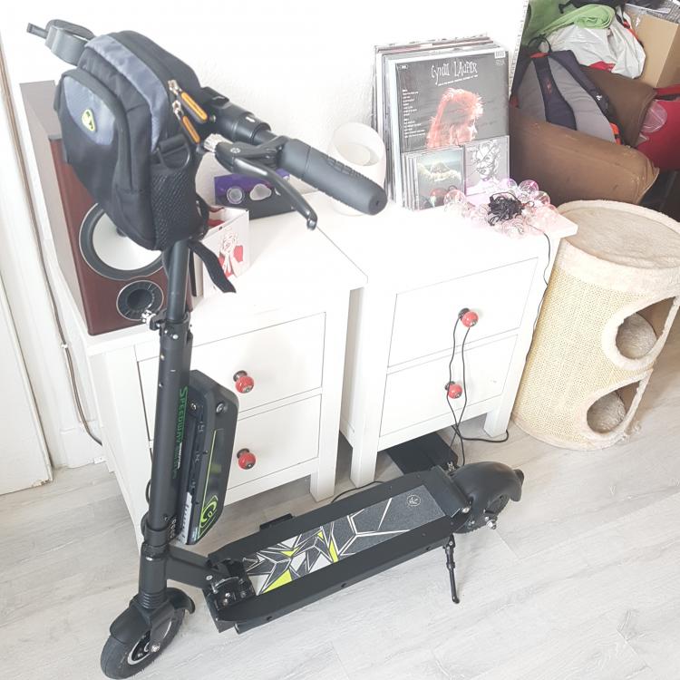

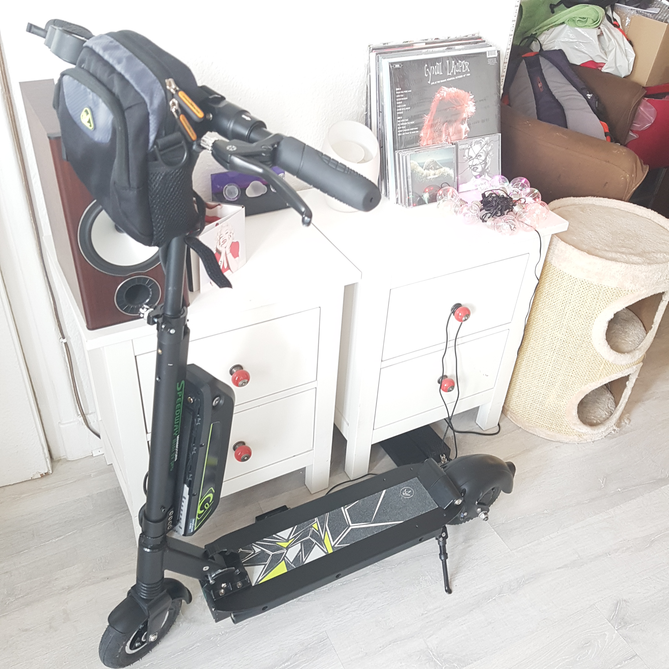

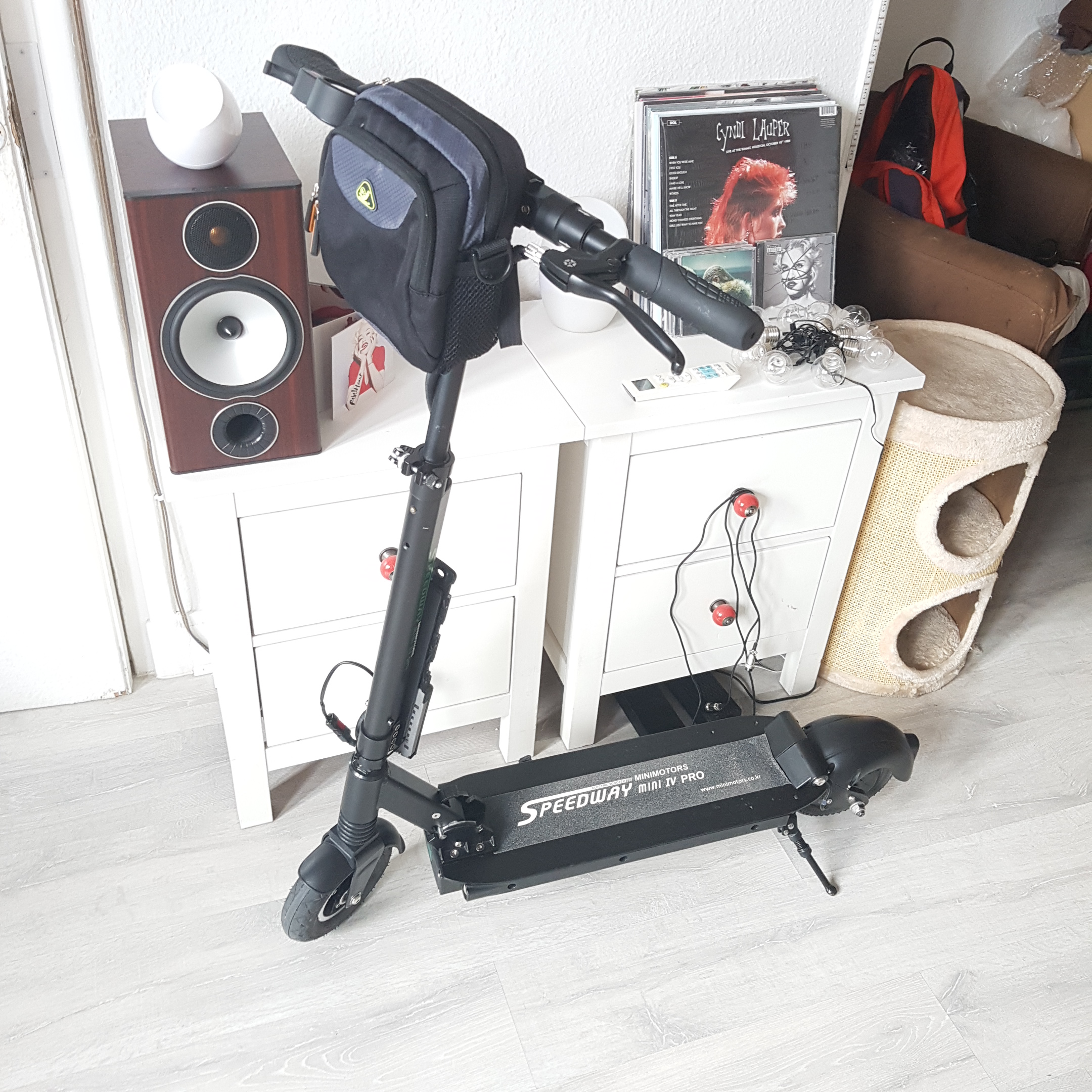

Merci pour votre message;)
En effet la durée de vie des deux batteries qui fonctionne ensembles ont une durée de vie plus importante que si elle fonctionnait seule. ( usure plus lente, moins sollicité etc..)
Oui, la pose à était réalisé chez un distributeur qui vend les batterie de cycloboost. ( Vendeur).
La batterie m'a coûté assez cher, vous comprendrez pourquoi ici : http://www.cycloboost.com/batteries-lithium-velos-electriques/batterie-lithium-trapeze/48v/batterie-lg-48v-10-5ah-lithium-ion-trapeze.html
Cependant, vous pouvez trouver des batteries de ce types bien moins cher avec tout de même des cellules tout à fait honorable.
L' installation ne m'a pas coûté trop cher, c’était raisonnable.
Ce qui est agréable maintenant, c'est que je n'ai plus les yeux fixé sur le voltage pour savoir si oui ou non je peut encore rouler. Le gain apporté avec cette installation, est un confort non négligeable pour qui
veut vraiment rouler.9_9
