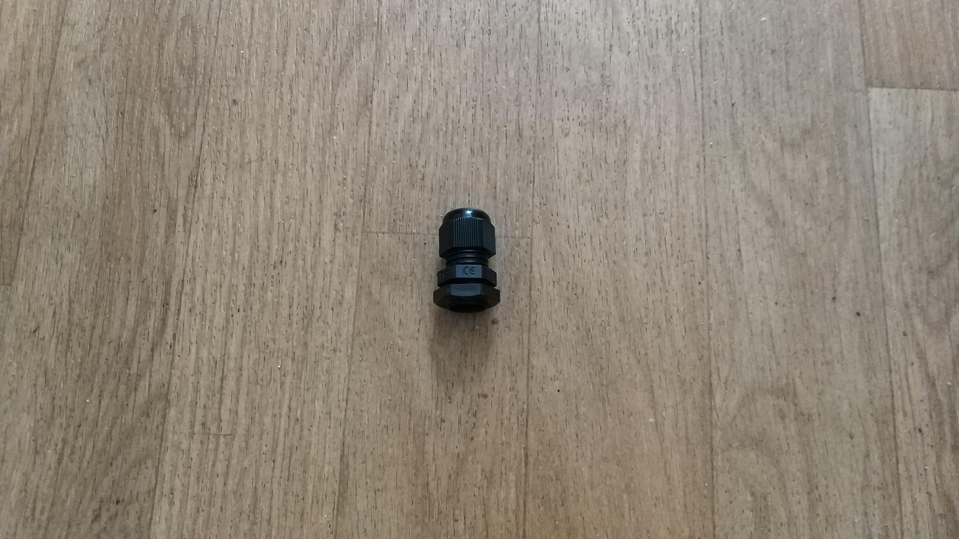

S3RG3I Posté(e) le 29 avril 2019 Partager Posté(e) le 29 avril 2019 il y a 48 minutes, Sparrow a dit : Je remarque également le changement de la fourche avant, pneu etc...c'est fabriqué maison ou sur achat ? merci Edit : une autre petite question je remarque que vous avez fait un deuxième trou dans le deck pour passer le câble de la batterie, c'est super je n'y avais pas penser ! Qu'elle est ce connecteur pour faire passer le câble ? merci On appelle ça un presse-étoupe. Citer Lien vers le commentaire Partager sur d’autres sites More sharing options...

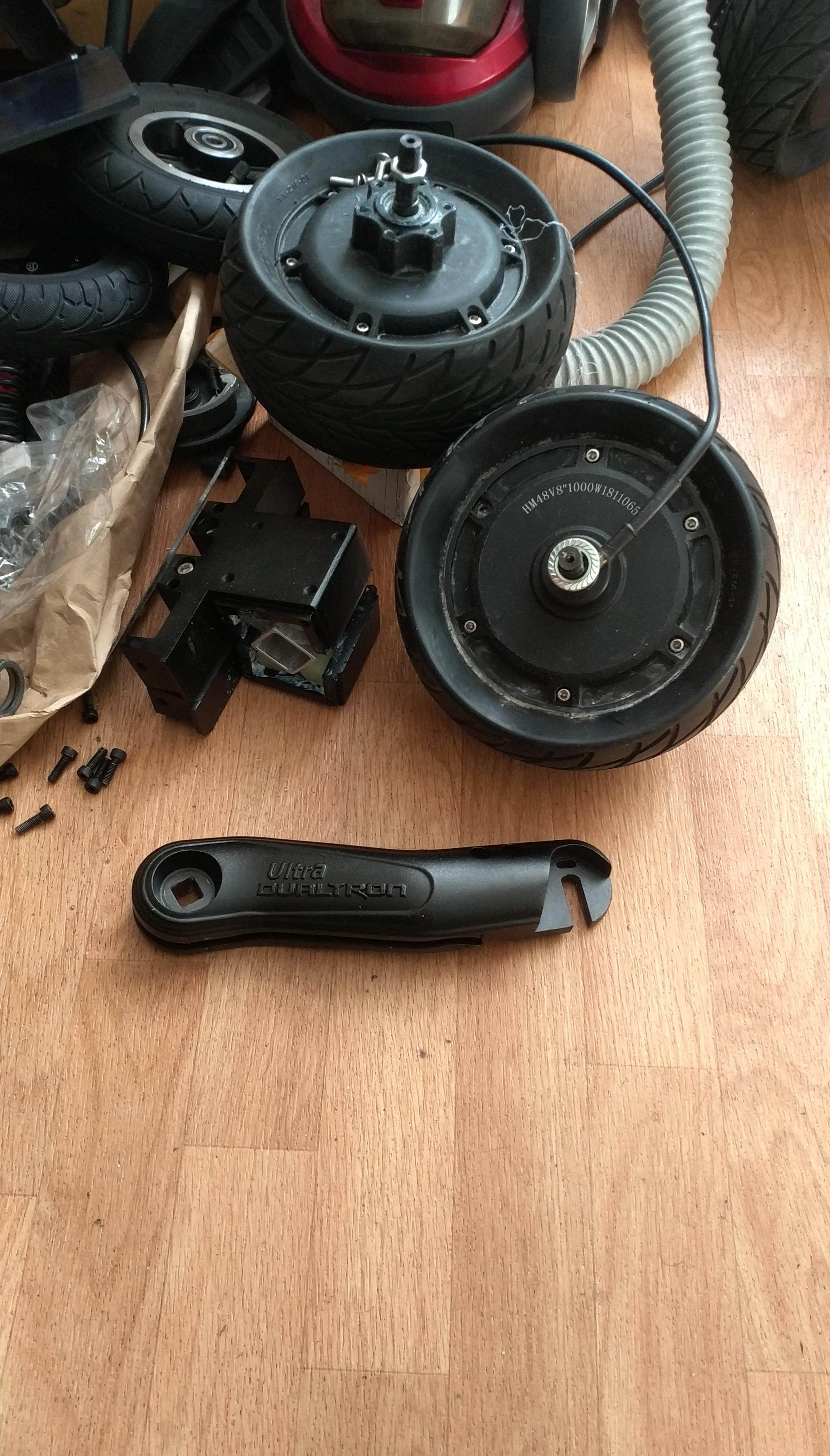

Crypto83 Posté(e) le 29 avril 2019 Partager Posté(e) le 29 avril 2019 il y a 41 minutes, S3RG3I a dit : Oui @Crypto83, je le pense aussi mais Agen est trop petite !!! Agen - Condom aller-retour, ça doit faire ~100Km par les petites routes ? il y a 45 minutes, S3RG3I a dit : Prochaine étape sera la pose d'une platine en carbone pour adapter les suspensions à de futurs freins hydrauliques av/ar, changement du système de suspension arrière, adapté après modifs d'une Raptor avec bras d'Ultra et remplacement de la roue arrière.par le même type de roue que l'avant mais avec un moteur 1000w. Pour une raptor, ou une Mini 4 ? 1 Citer Lien vers le commentaire Partager sur d’autres sites More sharing options...
