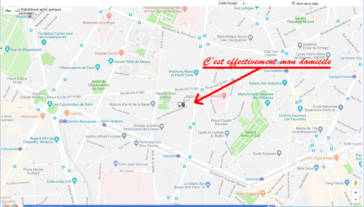

Mecano Man 2 Posté(e) le 28 février 2018 Partager Posté(e) le 28 février 2018 (modifié) Bonjour tout le monde L'électronique n'étant pas du tout mon truc et vivant avec une ridicule retraite d'ouvrier, j'ai du vider mon livret A pour acheter ma roue (2400 Boules). Je ne voulais pas prendre le risque de "cramer" la Carte mère. J'ai donc demandé au "Doc" (SAV E-Roue Paris) d'installer son traqueur GPS. Si tu possèdes la carte Sim : Matériel + pose qui demande un démontage TOTAL de la roue pour planquer le traqueur et l’alimenter par la batterie de la roue (conso quasi nulle car le traqueur reste en mode veille tant que l'on ne déplace pas la roue) tout en lui permettant d’envoyer les messages = 150€. Vu le gros travail que cela demande, le prix est justifié. "Le doc" me l’a installé il y a 1 mois. Fonctionne parfaitement, j’en suis super content. Si on déplace ma roue de seulement 50 cm, cela suffit pour déclencher l’alarme. Je reçois un texto sur mon portable. Je réponds « DY » Le moteur est bloqué. je tape : « 1234 » je reçois sa position GPS. Je clique sur le lien et je vois ou se trouve ma roue sur Google Map à 15 mètres près. Si le voleur démonte la roue pour enlever le matériel, la carte mère est bloquée définitivement. Il faut porter la roue chez Eroue. Ci-dessous, image téléchargée sur le site du traqueur.Autres avantages : - En rentrant le soir, je peux sur internet télécharger la carte de mon parcours. - Pour @Zinoben: Toute personne à qui je donne mon N° de portable + Mon password peux sur internet (sur le site du traqueur) me suivre en temps réel, ou savoir ou est ma roue si je ne suis pas rentré. (Ayant fait 2 AVC, c'est pour moi une sécurité. Si quelqu’un veux voir le fonctionnement, je suis sur Paris.(Voir l'image ci-dessus) Ça lui coutera une bière. J'espère à bientôt. Modifié le 28 février 2018 par Mecano Man 2 1 Citer Lien vers le commentaire https://www.espritroue.fr/topic/4432-vol-g%C3%A9olocalisation-roue/page/2/#findComment-100064 Partager sur d’autres sites More sharing options...

gardien Posté(e) le 1 mars 2018 Partager Posté(e) le 1 mars 2018 merci pour ce retour @Mecano Man 2 on trouvait pas d'information sur son tracker. 150€ ca pique, sachant qu'on en trouve à 15€, mais ils sont pas fiable et faut se coltiner la roue à démonter, donc oui ca peu-être intéressant, en particulier pouvoir bloquer la roue ce que font pas trop les autres trackers. Piquer ma roue qui marche pas, reviens à courir avec 20 kg dans les bras et un mouchard qui balance ou elle est en permanence, c'est très tentant, dommage qu'il fasse pas cela pour les GT16 Citer Lien vers le commentaire https://www.espritroue.fr/topic/4432-vol-g%C3%A9olocalisation-roue/page/2/#findComment-100142 Partager sur d’autres sites More sharing options...
koto Posté(e) le 1 mars 2018 Partager Posté(e) le 1 mars 2018 @Mecano Man 2: est-ce que la carte est sur google maps ? Est-ce que ça veut dire qu'on peut l'effacer plus tard ? Si la roue est à l'arrêt, est-ce que le tracker continue à envoyer les coordonnées de la roue ? Le cas échéant cela voudrait dire que google (par exemple) a en permanence les données sur la localisation de la roue. On pourrait trouver ça un peu trop intrusif. J'ai demandé au Doc si on pouvait désactiver l'envoi des coordonnées GPS (via une commande spéciale par SMS par exemple). Son idée est qu'un tracker est un tracker donc ça doit enregistrer la localisation en permanence. En réfléchissant je me dis qu'il a raison. Si on se fait voler sa roue il faut pourvoir réagir vite. C'est ça les services connectés. Citer Lien vers le commentaire https://www.espritroue.fr/topic/4432-vol-g%C3%A9olocalisation-roue/page/2/#findComment-100145 Partager sur d’autres sites More sharing options...
