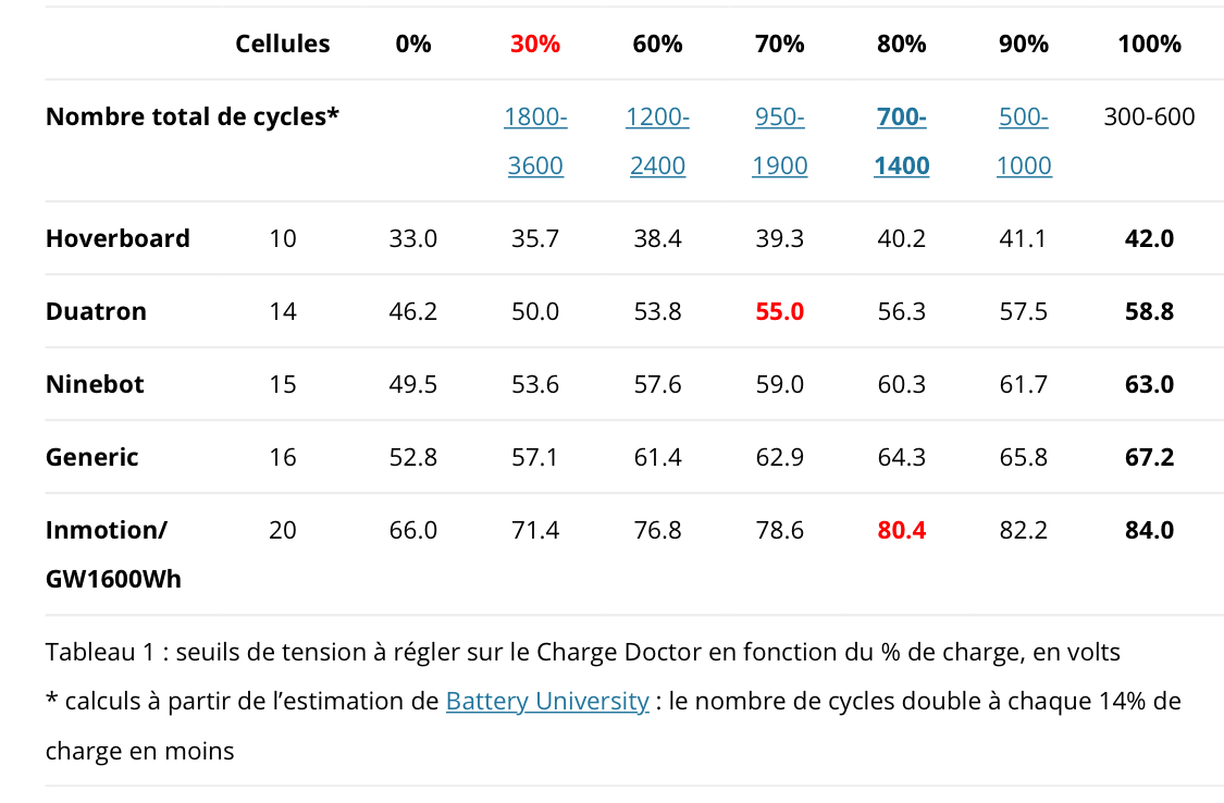

Super descriptif ?
Attention à ta batterie d’apres Les calculs du tableau batterie university tu était à 20% ? seuil critique pour ta batterie 1,4v correspond à 10% voici le tableau (charge doctor )
  • +1 1
il y a 1 minute, Twily a dit :
Super descriptif ?
Ta batterie 60v/16S/28AH il faut regarder la ligne generic ?
  • Merci 1
@Twily
Pour les DT 60v il y a la petite formule magique qui résume ce tableau...
Le ‎27‎/‎09‎/‎2017 à 14:26, En_Zion_La a dit :
En fait j'ai comparé avec les mes quelques données de recharge et je suis -/+ en phase avec le tableau (j'ai fait quelques recharge basse tension et d'autres tension élévé).
Donc au lieu d'avoir le tableau sous les yeux, si on fait (Tension de la batterie - 52.8) multiplié par 7 on a le pourcentage de batterie restant.
Et du coup cela reboucle avec une discussion que j'avais avec Kylin : "à 10% de batterie le LCD clignotte (alerte Tension Basse et risque de décharge profonde)." j'étais alors à 54.5v (je pensais initialement que l'on pouvait aller jusqu'à 48v ;) nous nous trompions c'est pourquoi je n'arrivais pas à trouvé une petite formule basique pour m'y retrouver avec un seuil éronné).
LA formule magique est donc (Tension de la batterie - 52.8v) multiplié par 7 = % de batterie restante
  • Merci 1
  • +1 1
il y a 29 minutes, En_Zion_La a dit :
@Twily
Tu m'excuse je n'ai pas très bien compris ton calcul ? ( mal réveillé...:)) peux tu faire une démo plus précise.
a 52,8V tu es à 0% chaque palier de 10% correspond à 1,4V soit: 52,8 + 1,4 = 54,2 V cela correspond à 10% de batterie 54,2 + 1,4 = 55,6V=20% de batterie etc...
Ok pour la ptite formule magique
67.2 -52.8 =14,4 ×7 =100,8 donc ~ 100% pratique en effet
Par contre comment expliquer que le lcd commençait à clignoter en dessous des 52 volts (donc batterie vide selon la formule ) mais j ai encore fait 6,5 km et descendu à 49 v ?
Valeur v fausse aussi sur le lcd ?
il y a 3 minutes, Jpthor a dit :
Oui la valeur est fausse sur le lcd
  • Merci 1
