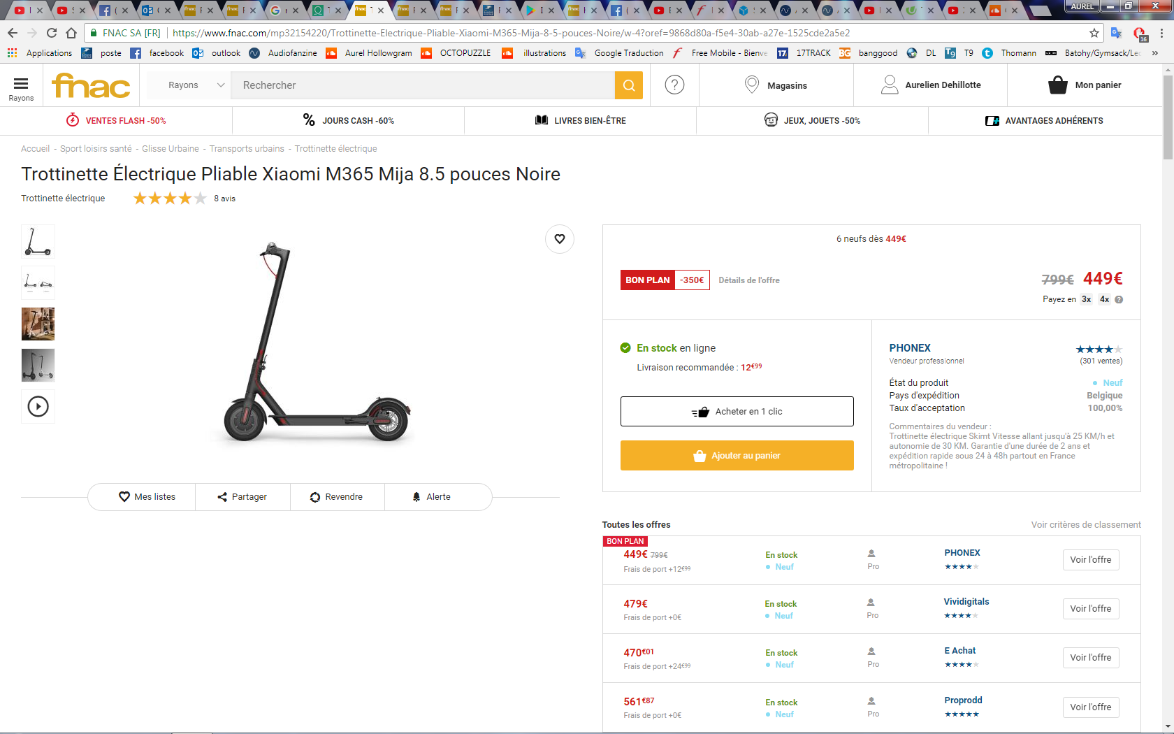

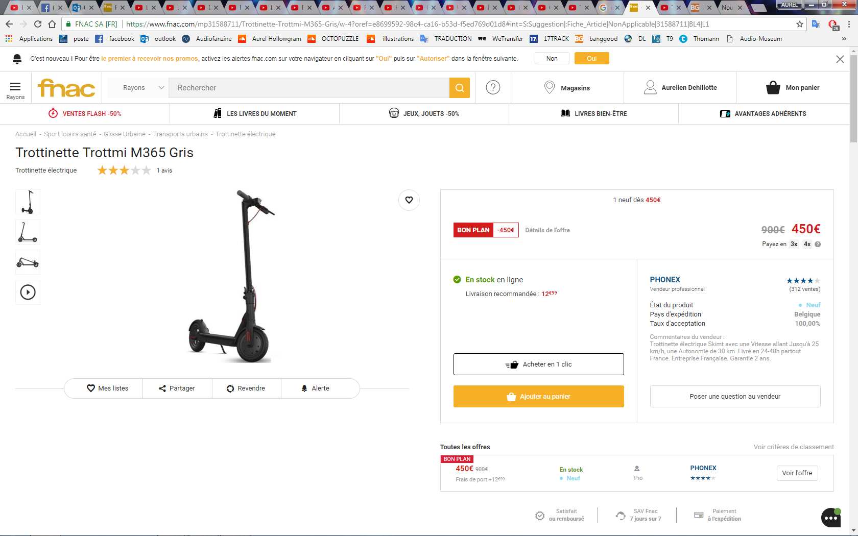

aureloctopuzzle Posté(e) le 2 mai 2018 Partager Posté(e) le 2 mai 2018 hello, tout dabord, merci tout le monde et aux modérateurs pour m'avoir accepté. j'ai reçu de la part de la fnac une fausse trottinette xiaomi, ( mais les pièces en fait sont les même la batterie aussi, bref, il y a quelques détails qui changent mais ça marche bien. (enfin ça as marché bien.. je m'explique): j'ai reçu la trott, et je suis revenu de la poste avec, après j'ai chargé la batterie, et ensuite vais faire un tours. 450m plus loin elle s'arrête, et impossible de la redémarrer. elle émet des bips succésifs qui appremment serait des codes érreur.. le vendeur étant en Belgique (moi pas vu que c'était pas la fnac, mais un importateur tiers (je savait pas..), donc j'envoie messages et autres banalités, et je reçois une réponse copié collé sur un téléphone et non une trott.. rrr!! ça sent pas bon.. au final j'ai réussi à avoir un peu d'échange avec eux, et ils me demandent de la renvoyer.. mais en France pas en Belgique.. leur numéro de tel est pas valide, l'adresse non plu.. le code pour son entreprise oui, donc je regarde l'enregistrement de la boite: ds un paradis.. rr!!! donc je n'est pas confiance et je n'est surtout pas envie de tout perdre donc je pense que je vais réparer en leur demandant une carte mère et un module bluetooth, mais cela change rien, je vous demande donc: quelle séquence veux dire quoi? aussi, je voulais tester le moteur, je suis ds les drones etc donc j'ai des speed controleur pas trés puissants mais qu'en même je pense assez pour faire tourner la roue, (equivalent ça pour l'esc: https://www.banggood.com/fr/Racerstar-RS20A-20A-BLHELI_S-OPTO-2-4S-ESC-Support-Oneshot42-Multishot-for-FPV-Racing-p-1063904.html?rmmds=search&cur_warehouse=CN ) en fait pour voir si la roue n'est pas grillée car je n'est pas de contrôleur sous la main.. suivant je tenterais le renvoi, mais je préfère des pieces mais bon si le moteur est grillé.. là je serait obligé de prendre le risque de la renvoyer.. (sans compter que depuis la description à changée deux fois afin qu'on pense que j'ai bien acheté une copie.. dommage j'ai toutes les prise écran pour prouver mes dires.. que faire?? à votre avis cela est possible? car si la roue tourne, je leur renvoie pas car bon passé par un organisme de crédit pour l'achat en 4 mois, et la fnac + 3 boites réparties ds des endroits ou on fait ce qu'on veut.. je crois que la garder pour ne pas tout perdre serait le mieux je pense (trop peur qu'ils me renvoient rien..) donc votre avis? le lien des bips: https://we.tl/rja6VF3WIk merci à tous, cordialement, AureL Ps/ ci joint les différentes descriptions qui ont évolué au fur et à mesure du peut d'échange que nous avons eu. donc de la première à la dernière qui elle est presque honnête lol :'( la première étant presque celle que j'ai eu à l'achat car bon il y avait aucune description à l'achat, c'est venu après mon 1er message, et à l'achat j'ai pas eu la présence d'esprit de prendre une capture d'image.. la 2eme, est la description refaite de fond en comble.. maintenant on sais au moins ce qu'on achète! :'( trop tard pour moi.) j'attends un message de votre part, car j'ai peur de la renvoyer.. et si le moteur est ok, je négocierais un ESC (variateur) et un module bluetooth.. car je n'est jamais réussi à la connecter que ce soit tablette ou téléphone rien à faire.. merci de votre aide par avance, AureL. Citer Lien vers le commentaire Partager sur d’autres sites More sharing options...
