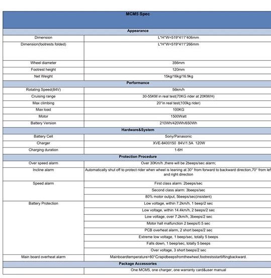

Jef Posté(e) le 2 février 2018 Partager Posté(e) le 2 février 2018 Hello Guys! vous avez des infos à propos de cette MCM 5 ? Une vidéo de présentation mise en ligne sur le Facebook de Gotway circule, je n'ai pas réussi à copier le lien, voici 1 ou 2 sreenshots fait à l'arrache. Citer Lien vers le commentaire Partager sur d’autres sites More sharing options...
Jef Posté(e) le 2 février 2018 Auteur Partager Posté(e) le 2 février 2018 La vidéo: Citer Lien vers le commentaire Partager sur d’autres sites More sharing options...
Stanor Posté(e) le 2 février 2018 Partager Posté(e) le 2 février 2018 (modifié) traduction google 1 ) La fonction de levage est désactivée 2 ) 12cm grande pédale 3 ) est livré avec une tige cachée 4 ) Design caché en soie à 4 fils 5 ) Tube ST0247 MOS 6) trois ventilateurs anti-ventilation 7 ) cinq mémoire de lumière froide 8 ) Pas de son fort courant Modifié le 2 février 2018 par Stanor Citer Lien vers le commentaire Partager sur d’autres sites More sharing options...
Stanor Posté(e) le 2 février 2018 Partager Posté(e) le 2 février 2018 (modifié) la traduction de google est toujours aussi foireuse en voyant les images, par déduction, je dirais refroidissement par ventilation passive avec 3 ouvertures de chaque côté pour laisser entrer et sortir l’air. l’équipement du wheeler en dit long... Modifié le 2 février 2018 par Stanor Citer Lien vers le commentaire Partager sur d’autres sites More sharing options...

Jef Posté(e) le 2 février 2018 Auteur Partager Posté(e) le 2 février 2018 (modifié) Il y a 1 heure, Stanor a dit : 1 ) La fonction de levage est désactivée 2 ) 12cm grande pédale 3 ) est livré avec une tige cachée 4 ) Design caché en soie à 4 fils 5 ) Tube ST0247 MOS 6) trois ventilateurs anti-ventilation 7 ) cinq mémoire de lumière froide 8 ) Pas de son fort courant 1 ) La roue se désactive quand on la soulève (à voir) 2 ) Pédale pour grands pieds occidentaux 3 ) Trolley escamotable invisible 4 ) S'agirait-il d'une conception interne modulaire en 4 compartiments étanches, intégrant une redondance sécuritaire, rêvons! 5) boitiers mosfet STO247 (ça existent?) 6) Logique Gotway : plus = mieux , 7) Mémoires pour enregistrer de merveilleux jeux de leds multicolores 8 ) Roue silencieuse malgré les forts courants qui l'animent.........ou mille autres choses Modifié le 2 février 2018 par Jef Citer Lien vers le commentaire Partager sur d’autres sites More sharing options...

Stanor Posté(e) le 2 février 2018 Partager Posté(e) le 2 février 2018 il faut lire : mosfet TO-247 je crois que c’est les meme que la ks-18L sinon, sur le forum euc.org, il y en a un qui dit l’avoir testé avec un moteur de 1200W. par ailleurs, gotway a la facheuse habitude de truquer la puissance de ses moteurs sur les feuilles technique ( exemple la tesla à 1900w rebadgé à 2000w ) Citer Lien vers le commentaire Partager sur d’autres sites More sharing options...

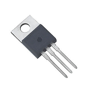

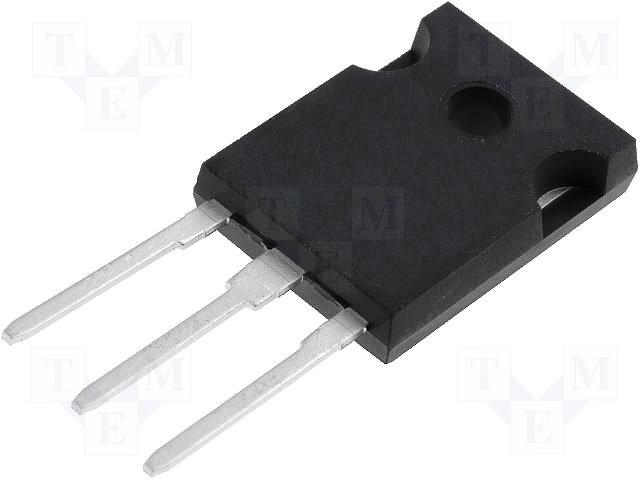

Invité Posté(e) le 3 février 2018 Partager Posté(e) le 3 février 2018 (modifié) Il y a 13 heures, Stanor a dit : il faut lire : mosfet TO-247 je crois que c’est les meme que la ks-18L TO-247 c'est le type de boitier des mosfets. Comparé au boitier T0220 des mosfets utilisés par GW jusqu'à présent: Boitier isolé, sauf pour la semelle en contact avec le dissipateur il faut toujours un isolant électrique. Boitier plus grand permettant une meilleurs dissipation de chaleur avec le refroidisseur donc une puissance max plus importante, je suis prés à parier qu'il n'y a que 6 mosfets sur la CM de la MCM5. TO220 10x15, TO247 15x20 en mm Il faudra attendre les premières photos de la CM de la MCM5 afin de connaître la référence des mosfets pour savoir si c'est les mêmes que ceux utilisés par KS et connaître les caractéristiques. Sur un site de matériels électronique, une recherche sur des mosfets en TO247-3 donne 1083 réponses.... et il y a plusieurs type de boitiers TO247 (en montage en surface comme ceux de la Ninebot Zxx) TO247 (15x20 mm) TO220 (10x15 mm) Modifié le 3 février 2018 par Hansolo Citer Lien vers le commentaire Partager sur d’autres sites More sharing options...
