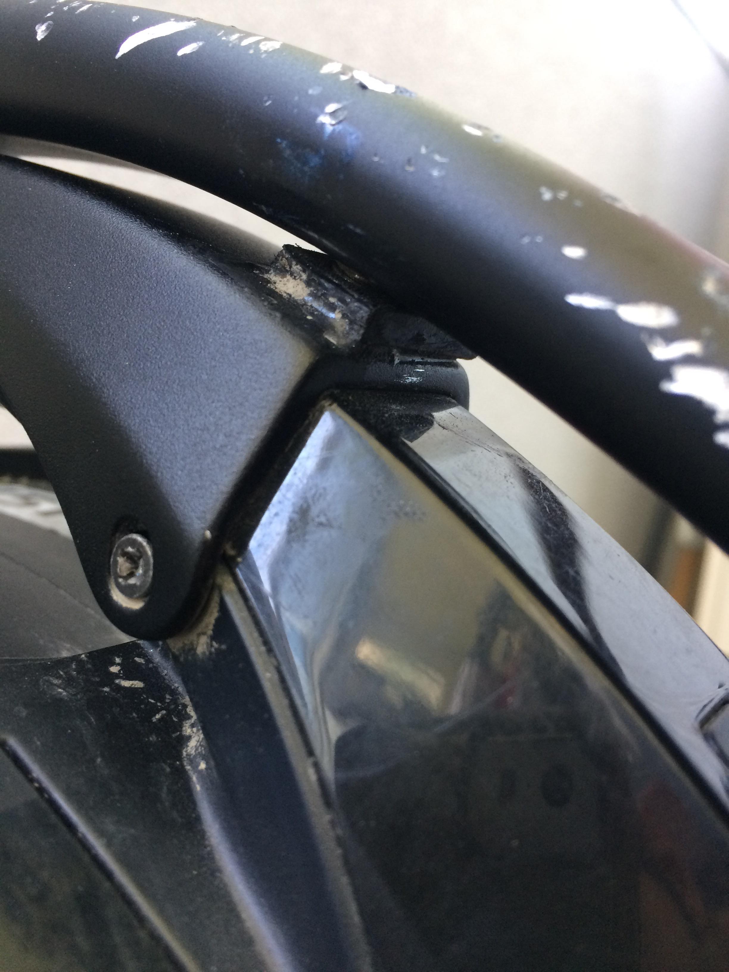

Kaalcifer Posté(e) le 11 février 2018 Partager Posté(e) le 11 février 2018 (modifié) Hello Wheeler ^^ J'ai cassé un morceau de mon trolley (lors d'une chute sous la neige). Quelqu'un aurais une pièce semblable en rab ou saurais comment en faire une impression 3D pour la remplacer ? Par avance, merci pour votre aide Modifié le 11 février 2018 par Kaalcifer Citer Lien vers le commentaire https://www.espritroue.fr/topic/4513-pi%C3%A8ce-d%C3%A9tach%C3%A9e-trolley-inmotion/ Partager sur d’autres sites More sharing options...

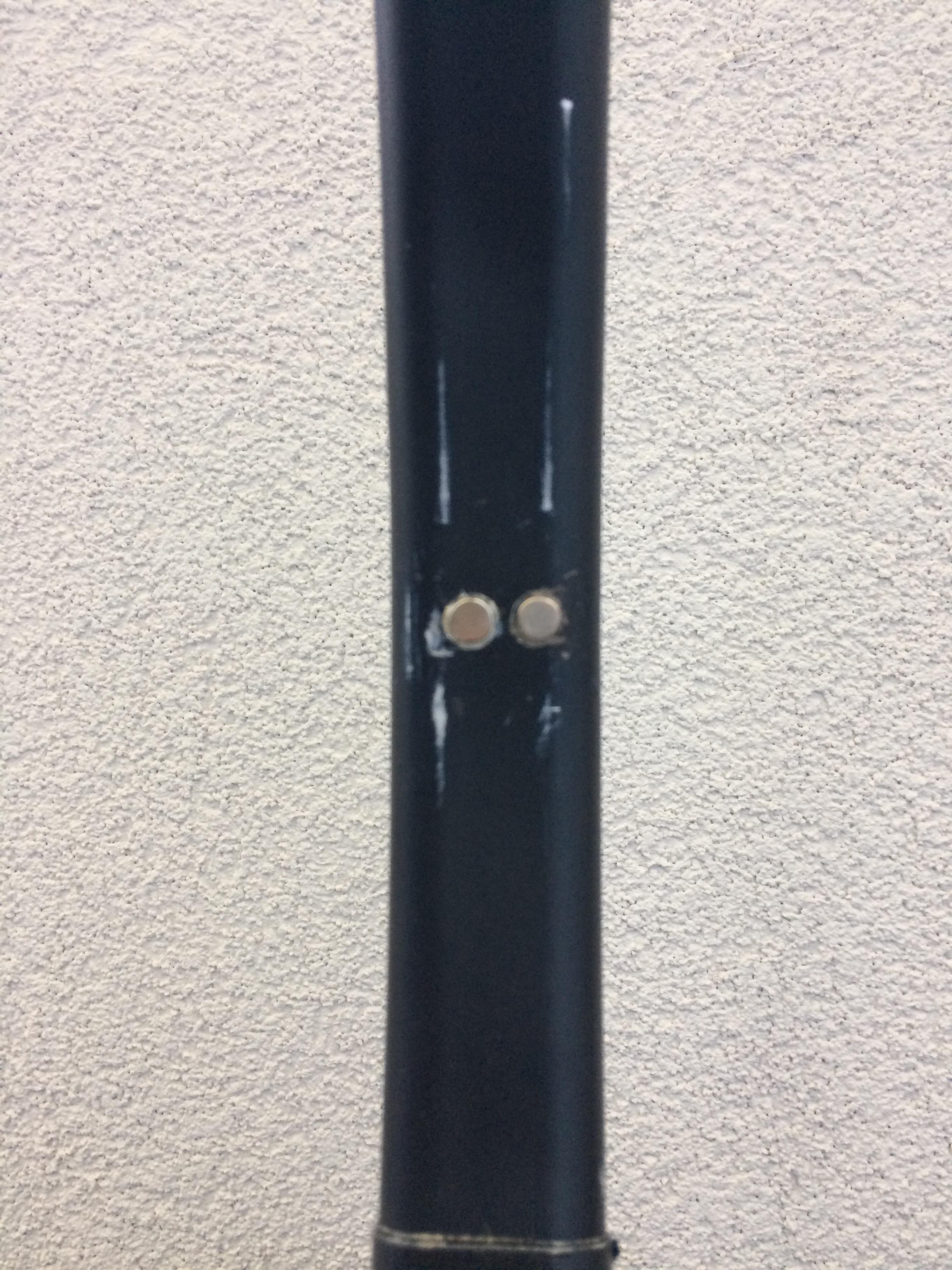

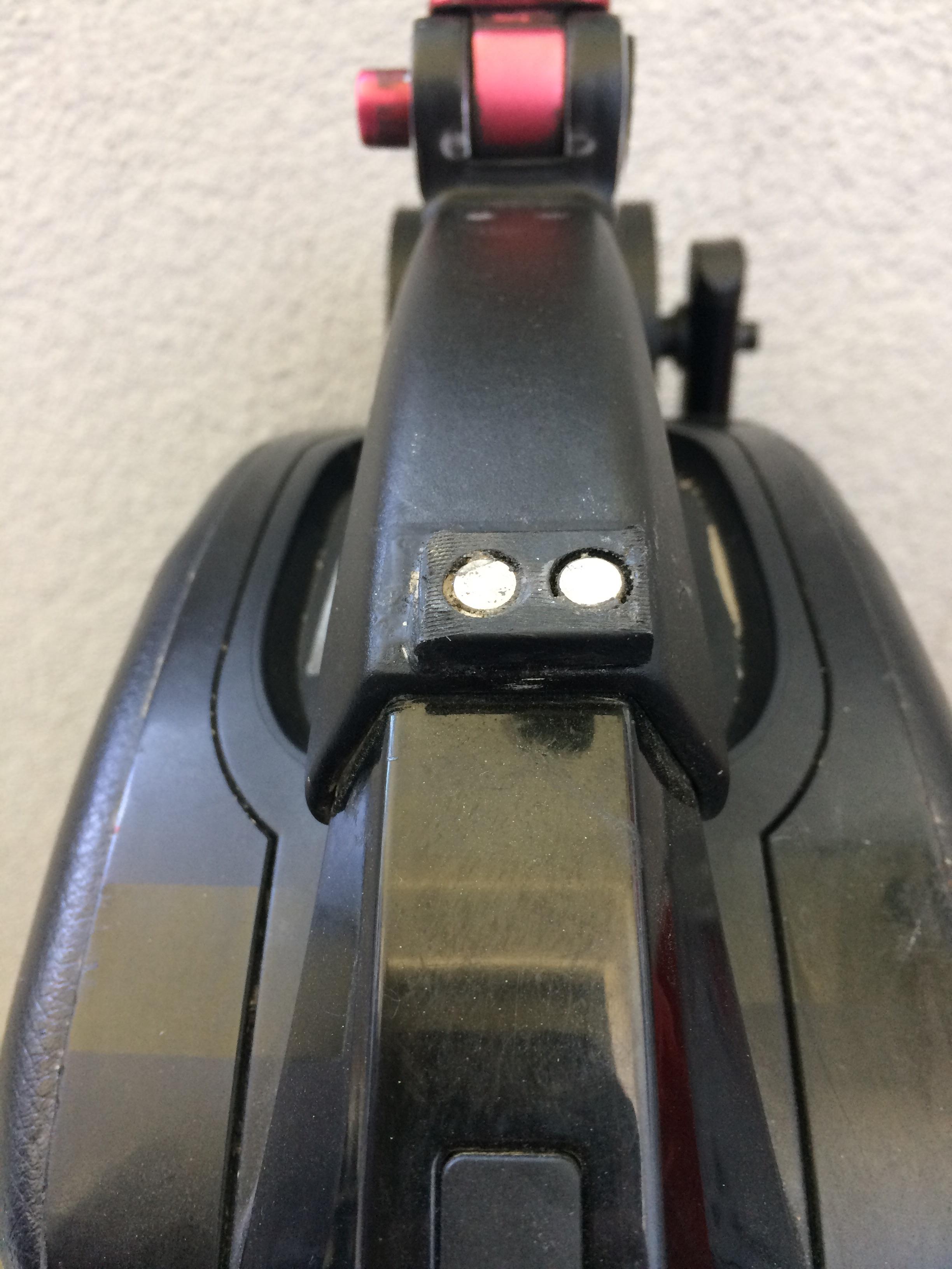

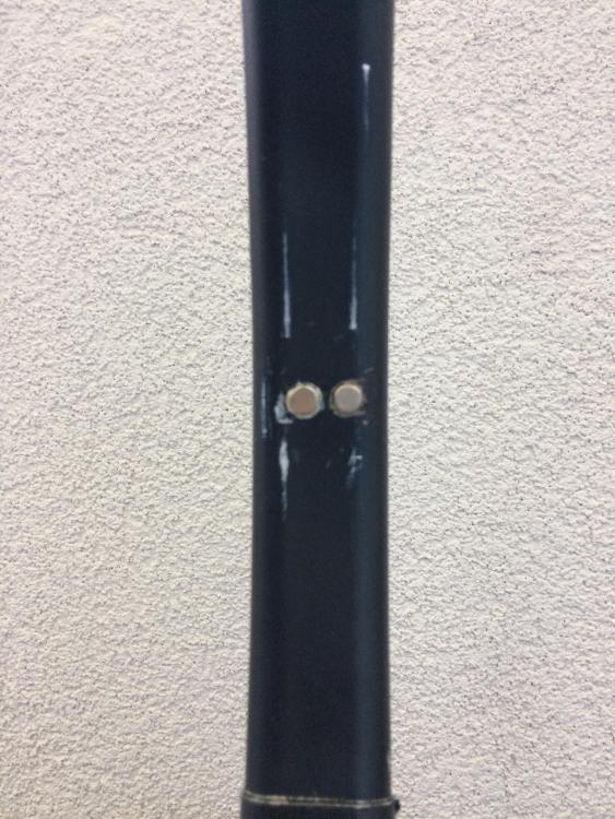

Kaalcifer Posté(e) le 19 avril 2018 Auteur Partager Posté(e) le 19 avril 2018 (modifié) Réparation maison ? Il n’y a pas des sav possible sur cette pièce. Jai pris des aimants (2x2+2x1). Découpé le reste de l’acroche. Agrandi le trou des visses à 06mm. J’ai fai un pointage dans le trolley et « fraisé » à 7mm. De la colle Néoprène, du scotch entre les aimants pour que le débordement ne scelle pas les éléments entre eux. La Néoprène tiens pas au chocs et vibrations. J'ai recollé à la colle Sikaflex. Modifié le 5 septembre 2018 par Kaalcifer Changement du type de colle. 1 1 Citer Lien vers le commentaire https://www.espritroue.fr/topic/4513-pi%C3%A8ce-d%C3%A9tach%C3%A9e-trolley-inmotion/#findComment-107670 Partager sur d’autres sites More sharing options...
