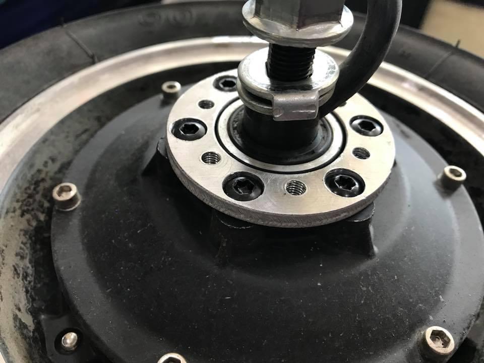

madmax Posté(e) le 26 mars 2019 Partager Posté(e) le 26 mars 2019 Il y a 12 heures, HTR a dit : Nice !!!! Tu a un lien pour les disques ? Cherche disques snail 160mm sur AliExpress Citer Lien vers le commentaire https://www.espritroue.fr/topic/4525-dualtron-3/page/115/#findComment-179131 Partager sur d’autres sites More sharing options...
HTR Posté(e) le 26 mars 2019 Partager Posté(e) le 26 mars 2019 4 minutes ago, madmax said: Cherche disques snail 160mm sur AliExpress Bien sur mais si je comprends bien il nous fait des disques avec des ecarts de 48mm entre les trous et la norme c’est 44mm nous lisant in choix restraint. J’ai cunles memes wue certains ont monte mais l’info sir ali est du 44mm Citer Lien vers le commentaire https://www.espritroue.fr/topic/4525-dualtron-3/page/115/#findComment-179132 Partager sur d’autres sites More sharing options...
madmax Posté(e) le 26 mars 2019 Partager Posté(e) le 26 mars 2019 il y a 1 minute, HTR a dit : Bien sur mais si je comprends bien il nous fait des disques avec des ecarts de 48mm entre les trous et la norme c’est 44mm nous lisant in choix restraint. J’ai cunles memes wue certains ont monte mais l’info sir ali est du 44mm Les snails sont au bon entraxe tu peux y aller ! Les Dualtron utilisent du standard 44mm. Citer Lien vers le commentaire https://www.espritroue.fr/topic/4525-dualtron-3/page/115/#findComment-179135 Partager sur d’autres sites More sharing options...
Didier.94600 Posté(e) le 27 mars 2019 Partager Posté(e) le 27 mars 2019 Il y a 5 heures, madmax a dit : Les snails sont au bon entraxe tu peux y aller !Les Dualtron utilisent du standard 44mm. Pas toutes @madmax c'est du 48 mm sur DTU et DTT il me semble, d'ou le spacer convertisseur 44 mm ==> 48 mm !!!!! 2 Citer Lien vers le commentaire https://www.espritroue.fr/topic/4525-dualtron-3/page/115/#findComment-179162 Partager sur d’autres sites More sharing options...
madmax Posté(e) le 27 mars 2019 Partager Posté(e) le 27 mars 2019 (modifié) @Didier.94600 Je parlais pour la DT3 ici bien-sûr. Pour Thunder et Ultra le moteur plus gros a forcé a passer sur des entraxes plus grand. Modifié le 27 mars 2019 par madmax Citer Lien vers le commentaire https://www.espritroue.fr/topic/4525-dualtron-3/page/115/#findComment-179178 Partager sur d’autres sites More sharing options...
HTR Posté(e) le 27 mars 2019 Partager Posté(e) le 27 mars 2019 5 hours ago, Didier.94600 said: Pas toutes @madmax c'est du 48 mm sur DTU et DTT il me semble, d'ou le spacer convertisseur 44 mm ==> 48 mm !!!!! 7 minutes ago, madmax said: @Didier.94600 Je parlais pour la DT3 ici bien-sûr. Pour Thunder et Ultra le moteur plus gros a forcé a passer sur des entraxes plus grand. Oui en effet, j'ai pose la question dans le mauvais fil pensant que toutes utilisaient du 48 .... desole Citer Lien vers le commentaire https://www.espritroue.fr/topic/4525-dualtron-3/page/115/#findComment-179180 Partager sur d’autres sites More sharing options...
