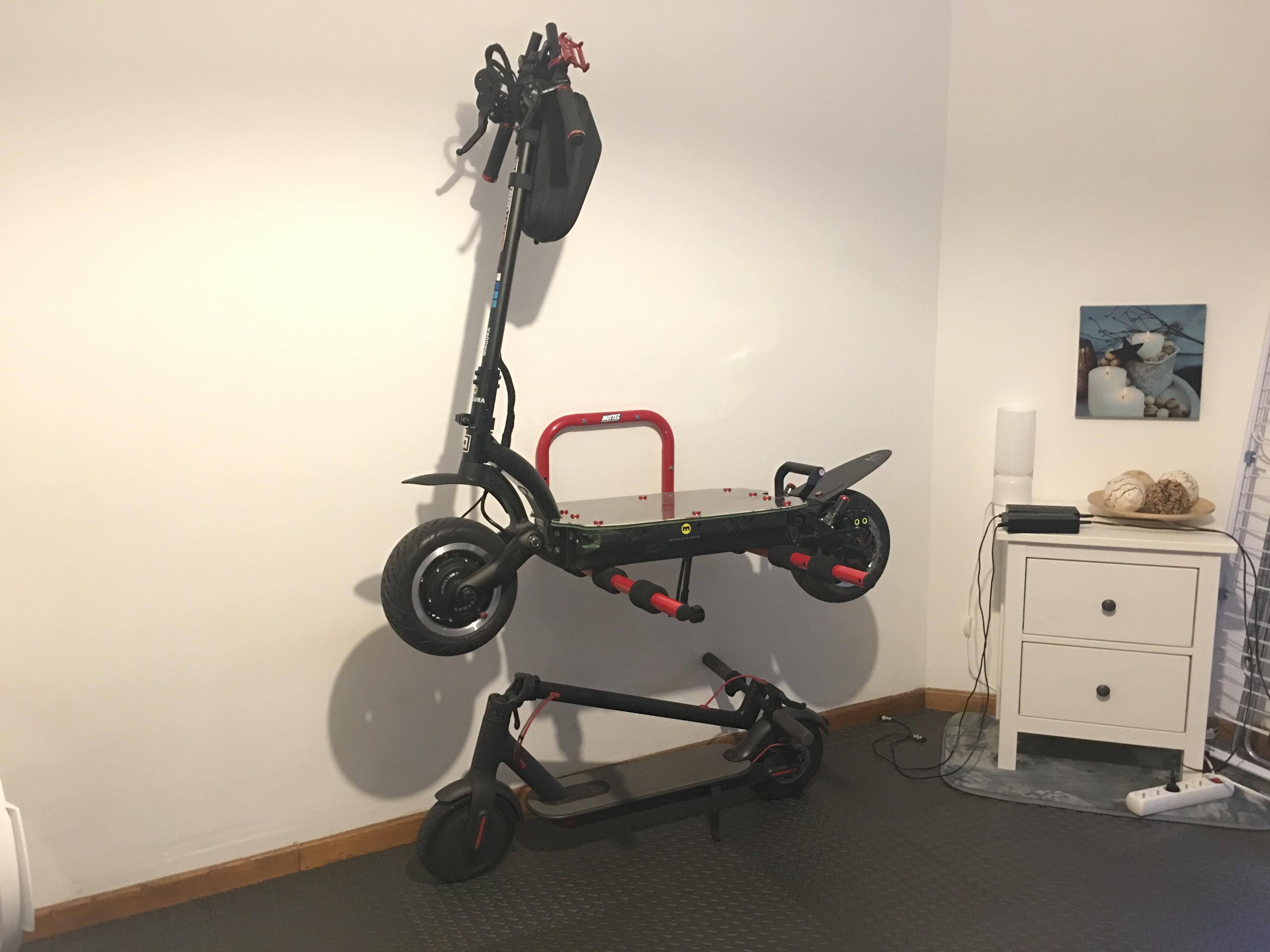

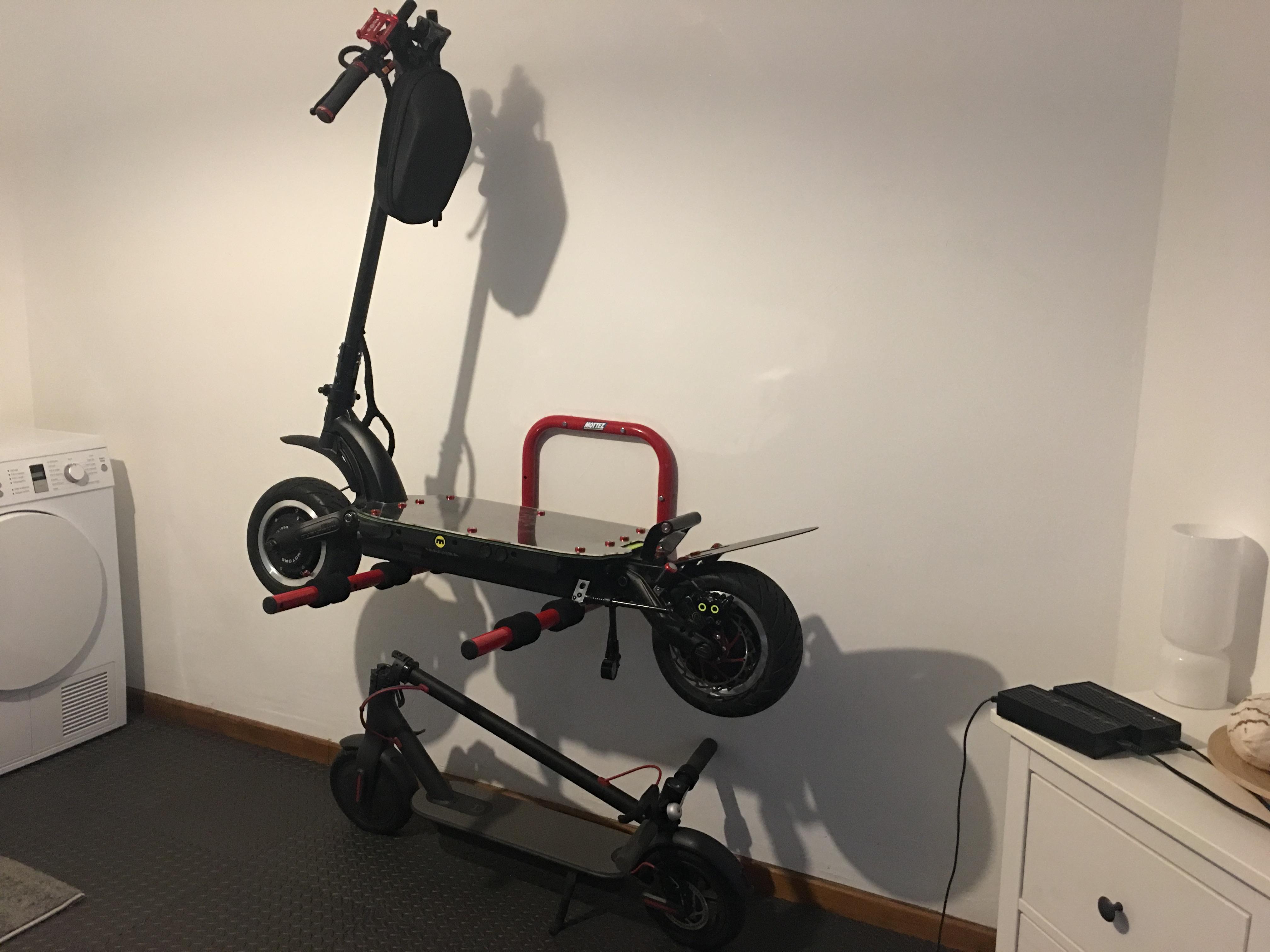

Brahim Posté(e) le 11 mai 2019 Partager Posté(e) le 11 mai 2019 Le 03/05/2019 à 07:02, sevy13 a dit : c'est de ce cric dont je parlais et je n'avais pas vu le lien, c'est le top pour le poser sur l'établie, mais le prix doit être dissuasif, je vais appeler pour voir Slt les mecs moi je la gare chez moi au niveau du mur. Citer Lien vers le commentaire https://www.espritroue.fr/topic/4525-dualtron-3/page/124/#findComment-188727 Partager sur d’autres sites More sharing options...
