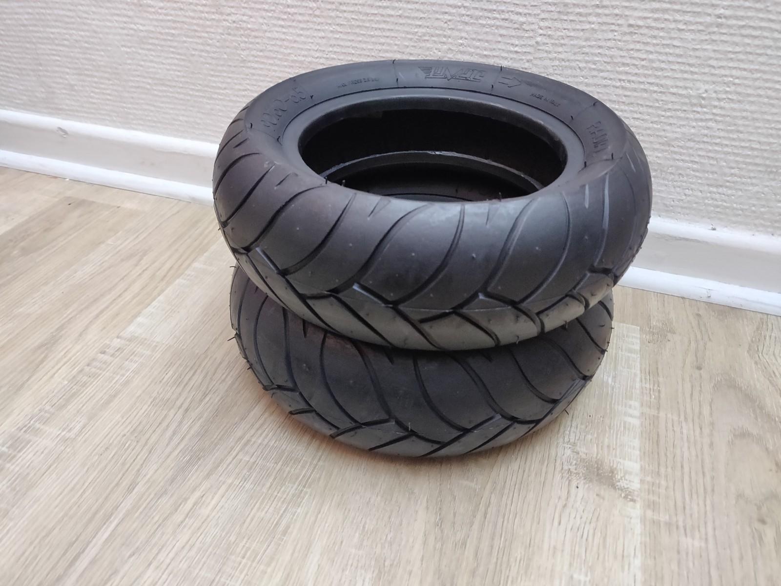

Crypto83 Posté(e) le 15 octobre 2019 Partager Posté(e) le 15 octobre 2019 Commandes passées: 2 kit freins Magura Av+Ar 2 cartouches de suspension PU 84 2 pneus PMT 90/60-6.5 Exemple avant/Après des pneus : Citer Lien vers le commentaire https://www.espritroue.fr/topic/4525-dualtron-3/page/141/#findComment-212758 Partager sur d’autres sites More sharing options...
