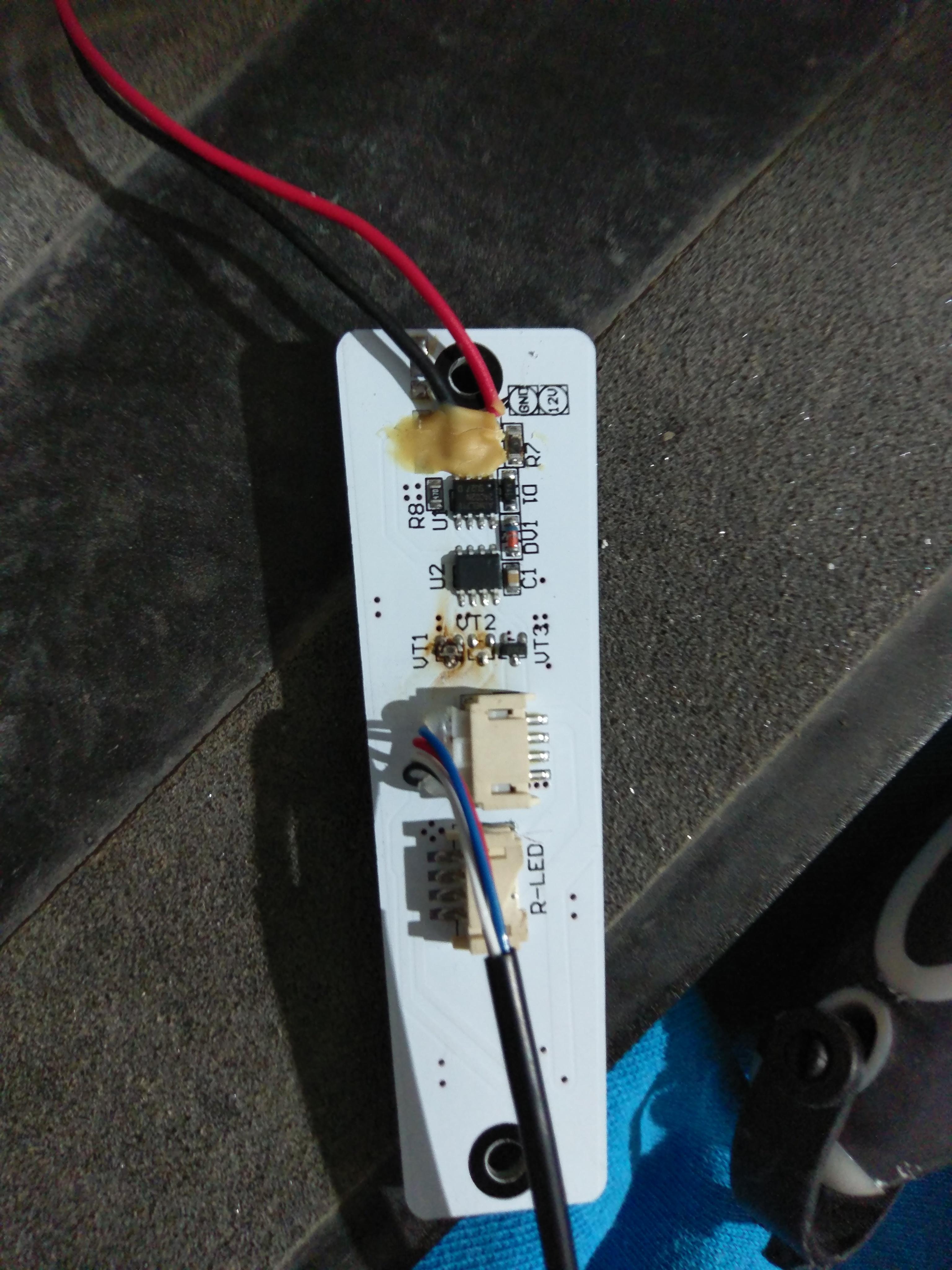

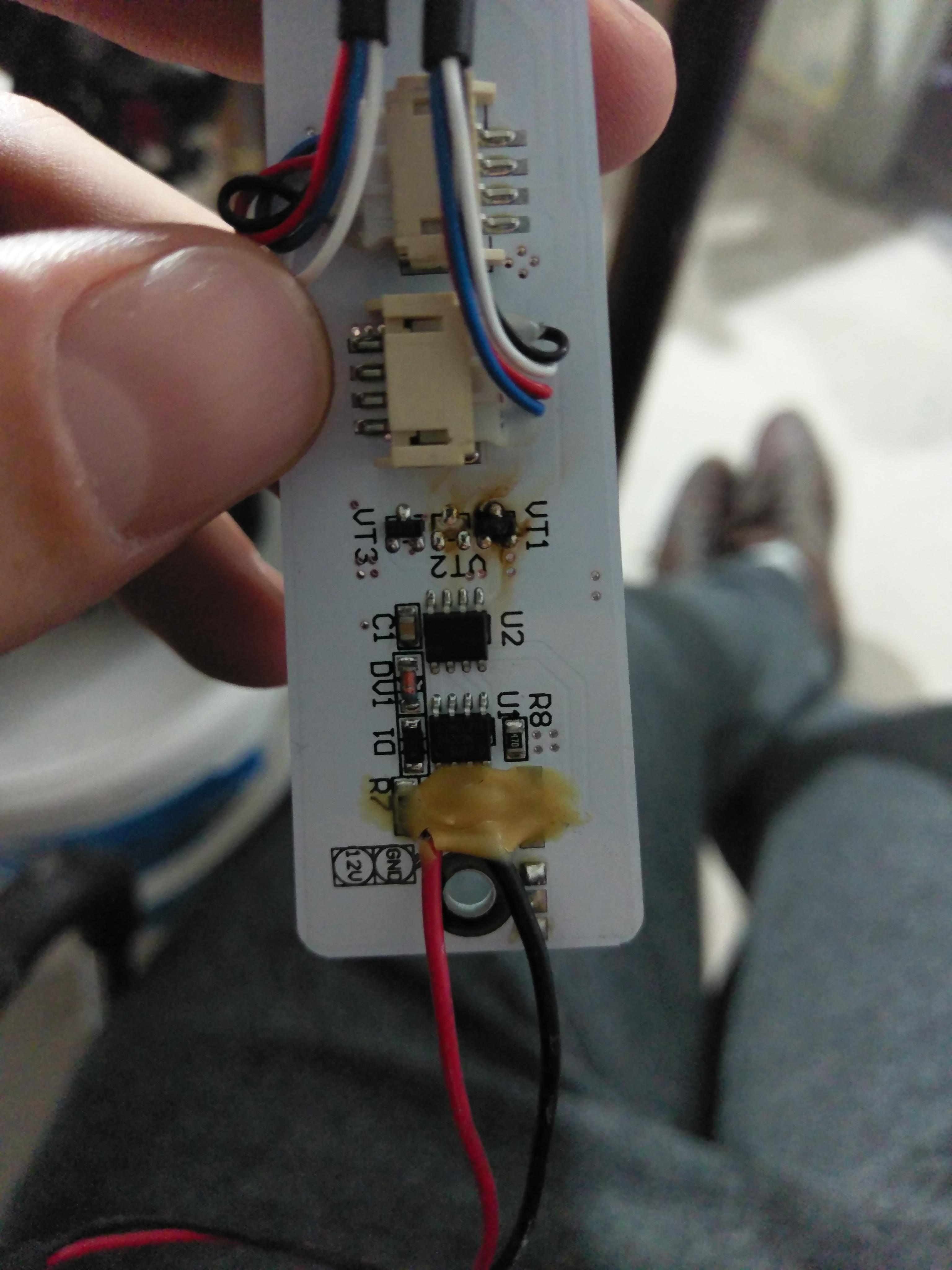

Yerfog Posté(e) le 2 novembre 2019 Partager Posté(e) le 2 novembre 2019 Bonjour, Je n'arrive pas à trouver les bandeau LED de colonne de direction de dualtron 3 sur le net. Car j'ai refais les soudures mais avec les faux contact je pense que un des deux à cramer il ne marche plus. Et que le circuit récepteur de la télécommande il y à un truc qui a l'air cramé. J'aimerais le changer mais je ne trouve pas non plus. Et la boutique kwk. Je n'arrive pas à y aller. En vous remerciant pour votre aide. Ps: j'ai aussi un souci de moteur avant qui ne marche plus j'ai regarder les fils ils ont l'air en état correct il faut que je m'achète un testeur pour aller plus loin. Et cela fait toujours autant bizarre de publier sûr un poste en continue et pas un séparer dans la catégorie dualtron 3... Citer Lien vers le commentaire https://www.espritroue.fr/topic/4525-dualtron-3/page/142/#findComment-215345 Partager sur d’autres sites More sharing options...
Ntze Posté(e) le 2 novembre 2019 Partager Posté(e) le 2 novembre 2019 Bonjour voici le lien des bandes led € 27,27 | Bande luminaire avec le couvercle de lumière pour DUALTRON Thunder scooter électrique DT3 https://s.click.aliexpress.com/e/5VhMk4LWL pour ton soucis de moteur avant j’aurai plus dis problème de contrôleur Citer Lien vers le commentaire https://www.espritroue.fr/topic/4525-dualtron-3/page/142/#findComment-215352 Partager sur d’autres sites More sharing options...
Jeff08 Posté(e) le 2 novembre 2019 Partager Posté(e) le 2 novembre 2019 Il y a 2 heures, Yerfog a dit : Bonjour, Je n'arrive pas à trouver les bandeau LED de colonne de direction de dualtron 3 sur le net. Car j'ai refais les soudures mais avec les faux contact je pense que un des deux à cramer il ne marche plus. Et que le circuit récepteur de la télécommande il y à un truc qui a l'air cramé. J'aimerais le changer mais je ne trouve pas non plus. Et la boutique kwk. Je n'arrive pas à y aller. En vous remerciant pour votre aide. Ps: j'ai aussi un souci de moteur avant qui ne marche plus j'ai regarder les fils ils ont l'air en état correct il faut que je m'achète un testeur pour aller plus loin. Et cela fait toujours autant bizarre de publier sûr un poste en continue et pas un séparer dans la catégorie dualtron 3... https://fastride.fr/p/led-colonne-dualtron 19,90€ Citer Lien vers le commentaire https://www.espritroue.fr/topic/4525-dualtron-3/page/142/#findComment-215356 Partager sur d’autres sites More sharing options...

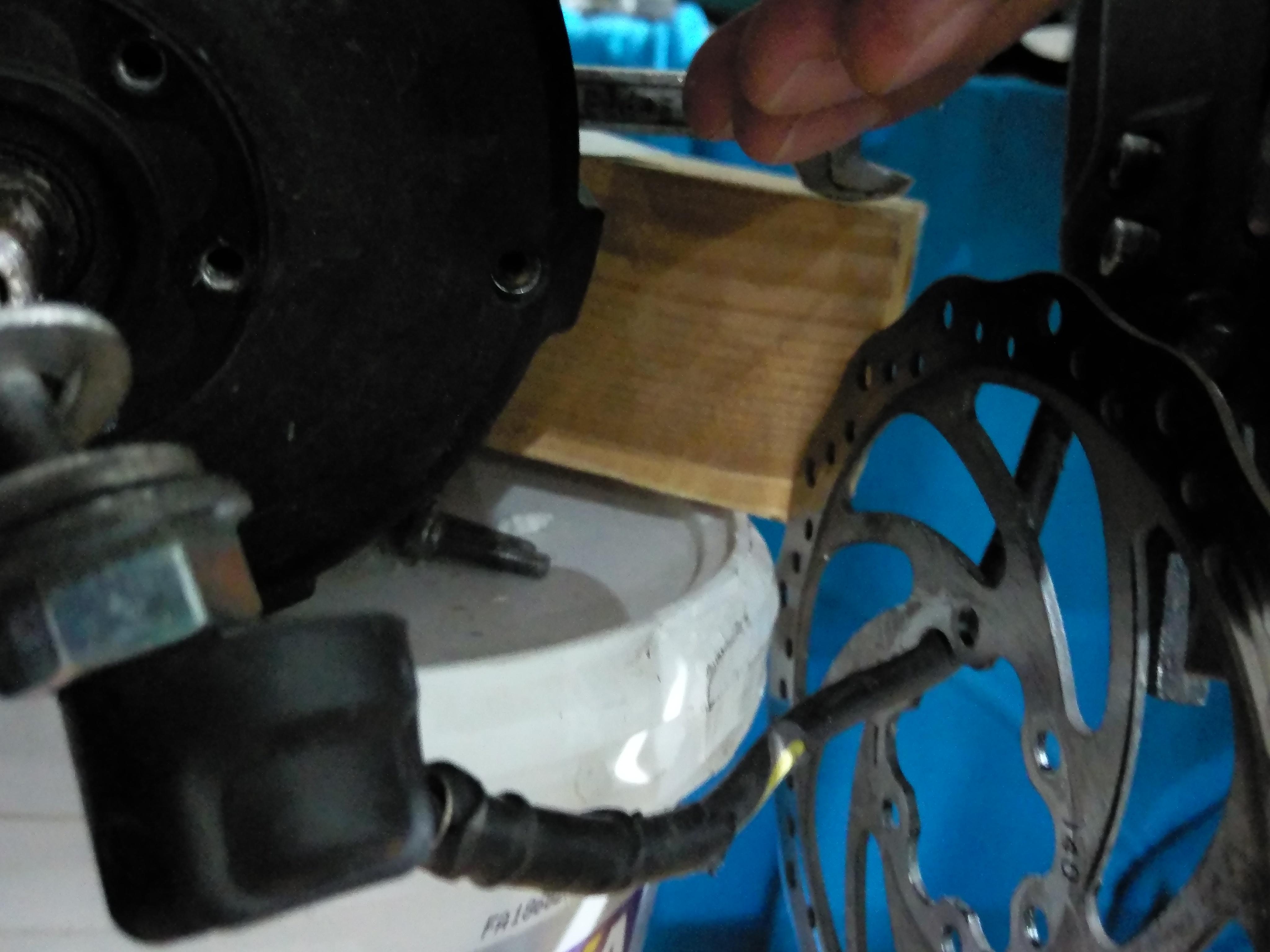

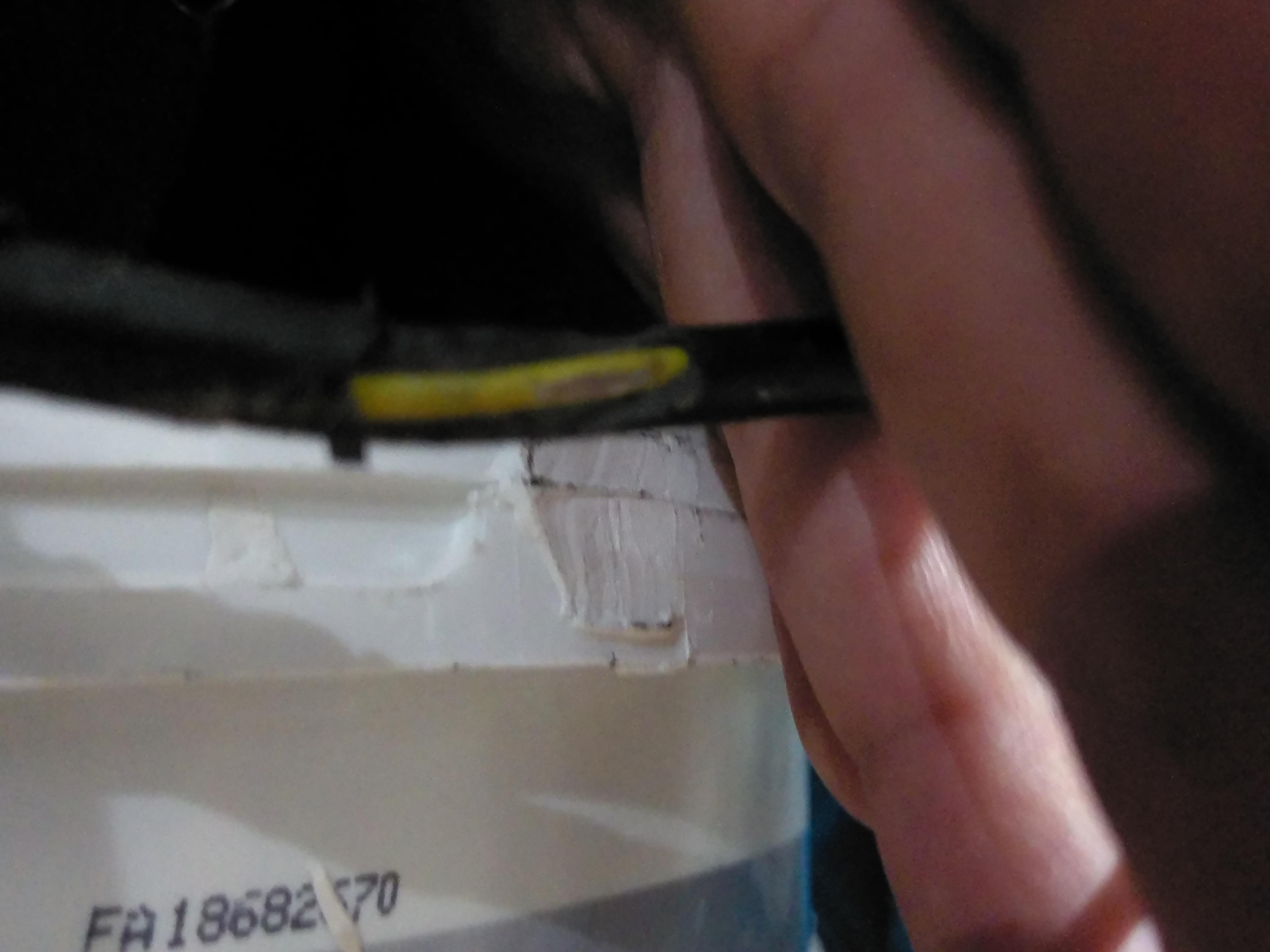

Yerfog Posté(e) le 12 novembre 2019 Partager Posté(e) le 12 novembre 2019 Merci, c'est vraiment fou je n'ai même pas trouvé ce site et j'ai eu du mal à retrouver celui que j'avais vu. J'ai taper tellement de choses. J'ai finalement commander sur ce site. https://dualtron.uk/ Merci pour la réponse. Ce que j'ai trouvé aussi qui m'a évité la réparation. Contrôleur de tige LED. Il appelle comme ca le circuit imprimé ou viens se brancher les leds de la colonne. Controller LED minimotors Et pour le moteur avant, c'était bien un fil cassé à l'intérieur de la gaine qui était en bon état. Celui du bouton qui active les deux moteurs(le vert) ... Et comme par hasard au niveau du coude formé par les gaines spirales... En attendant que je refasse le fil entier j'ai souder les fils entre eux donc je suis toujours en deux moteur et le bouton turbo je n'ai rien souder juste débrancher comme ca je suis en turbo tout le temps. Donc finalement du temps passé mais peu de dégâts. Maintenant me reste aussi à réussir à ouvrir un moteur pour changer le câble et etancheifier. J'ai pas encore réussi malgré toute les visses enlever^^ J'ai mis du scotch pour isoler le fil et j'ai remonter^^ 1 Citer Lien vers le commentaire https://www.espritroue.fr/topic/4525-dualtron-3/page/142/#findComment-216865 Partager sur d’autres sites More sharing options...
