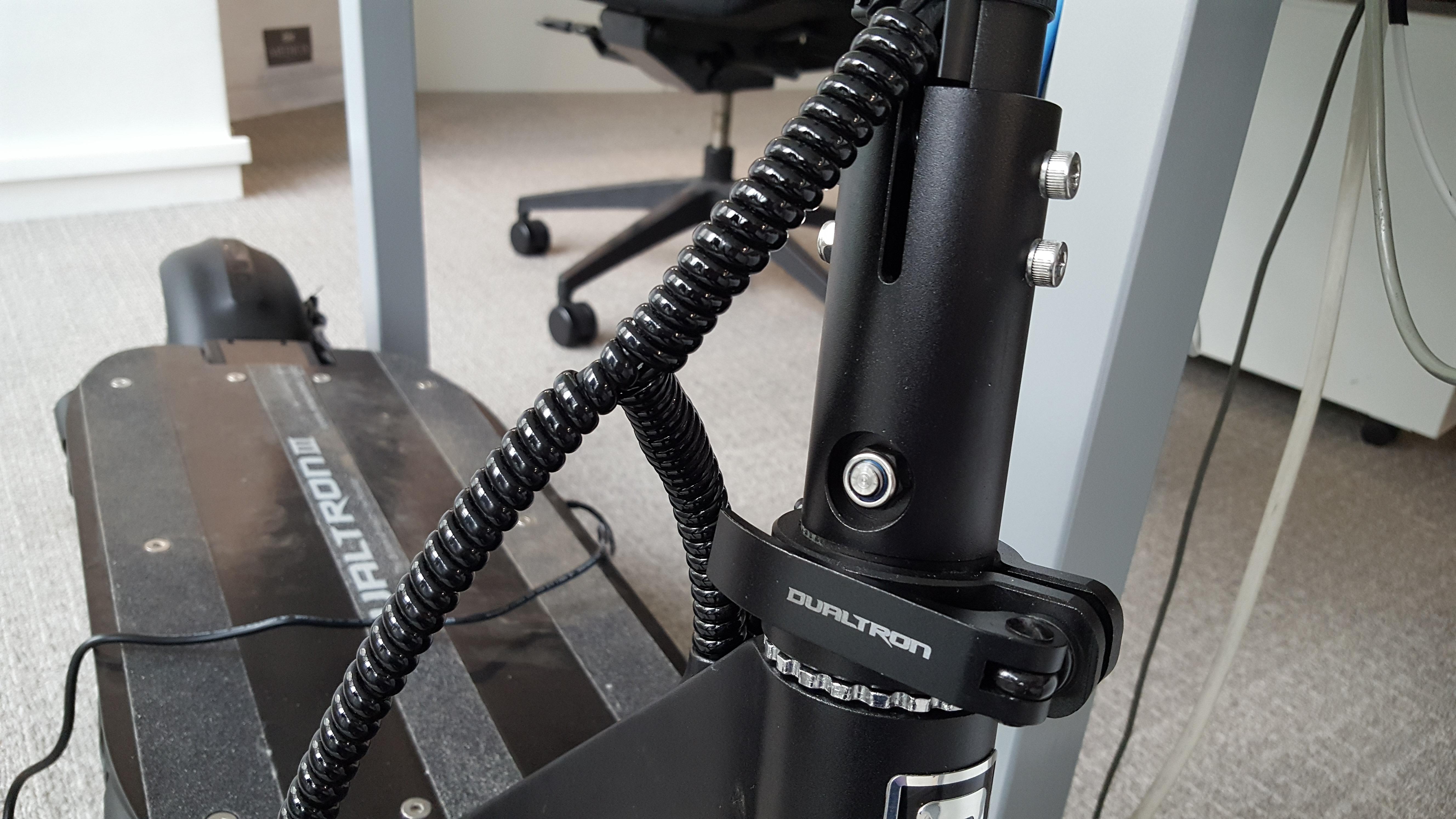

Funny Posté(e) le 5 septembre 2018 Partager Posté(e) le 5 septembre 2018 (modifié) Premier vrai problème sur la DT3. Lorsque je freine à l'avant, la lumière de stop ne fonctionne plus ni l'ABS (cela fraine mais sans ABS). Par contre cela fonctionne parfaitement avec le frein arrière (lumière + ABS). Je me demande si ce n'est pas le contacteur situé dans la poignée de frein... J'ai posé la question à KWK, je suis en attente de leur réponse. Si vous avez une idée... Modifié le 5 septembre 2018 par Funny 2 Citer Lien vers le commentaire https://www.espritroue.fr/topic/4525-dualtron-3/page/61/#findComment-136509 Partager sur d’autres sites More sharing options...

Alien Posté(e) le 5 septembre 2018 Partager Posté(e) le 5 septembre 2018 il y a une heure, Funny a dit : Premier vrai problème sur la DT3. Lorsque je freine à l'avant, la lumière de stop ne fonctionne plus ni l'ABS (cela fraine mais sans ABS). Par contre cela fonctionne parfaitement avec le frein arrière (lumière + ABS). Je me demande si ce n'est pas le contacteur situé dans la poignée de frein... J'ai posé la question à KWK, je suis en attente de leur réponse. Si vous avez une idée... Je pence aussi au contact que tu a ds la poigné de frein.. Normalement lorsque que tu freine tu dois voir un point d exclamation apparaitre sur le lcd .. Fait l essai pour le frein av et ensuite le frein ar. Si ta pas l icone sur le lcd en freinant de l avant ca remet en cause le contacteur ou sont cablage.. 1 Citer Lien vers le commentaire https://www.espritroue.fr/topic/4525-dualtron-3/page/61/#findComment-136533 Partager sur d’autres sites More sharing options...
sonkenn Posté(e) le 5 septembre 2018 Partager Posté(e) le 5 septembre 2018 Yes @Funny tu es (au moins) le 2e a qui ça arrive, fil de contacteur trop court du coup arraché près du contacteur au niveau de la poignée. Sans doute? +1 @Alien Citer Lien vers le commentaire https://www.espritroue.fr/topic/4525-dualtron-3/page/61/#findComment-136542 Partager sur d’autres sites More sharing options...
Funny Posté(e) le 6 septembre 2018 Partager Posté(e) le 6 septembre 2018 Je crois que j'ai trouvé, il s'agit probablement d'un fil coupé dans la gaine qui relie le frein au contrôleur, je dis cela car quand je bouge les gaines, cela semble fonctionner. Je vais devoir démonter les gaines pour repérer l'endroit ou se situe le problème. A suivre... Citer Lien vers le commentaire https://www.espritroue.fr/topic/4525-dualtron-3/page/61/#findComment-136571 Partager sur d’autres sites More sharing options...
sonkenn Posté(e) le 6 septembre 2018 Partager Posté(e) le 6 septembre 2018 Potentiellement juste à la sortie du contacteur, ou à la jonction fil gauche - fil droit à l’interieur de la colonne en haut. Citer Lien vers le commentaire https://www.espritroue.fr/topic/4525-dualtron-3/page/61/#findComment-136573 Partager sur d’autres sites More sharing options...
Funny Posté(e) le 6 septembre 2018 Partager Posté(e) le 6 septembre 2018 Ici, à l'intersection, quelque part... Citer Lien vers le commentaire https://www.espritroue.fr/topic/4525-dualtron-3/page/61/#findComment-136578 Partager sur d’autres sites More sharing options...
