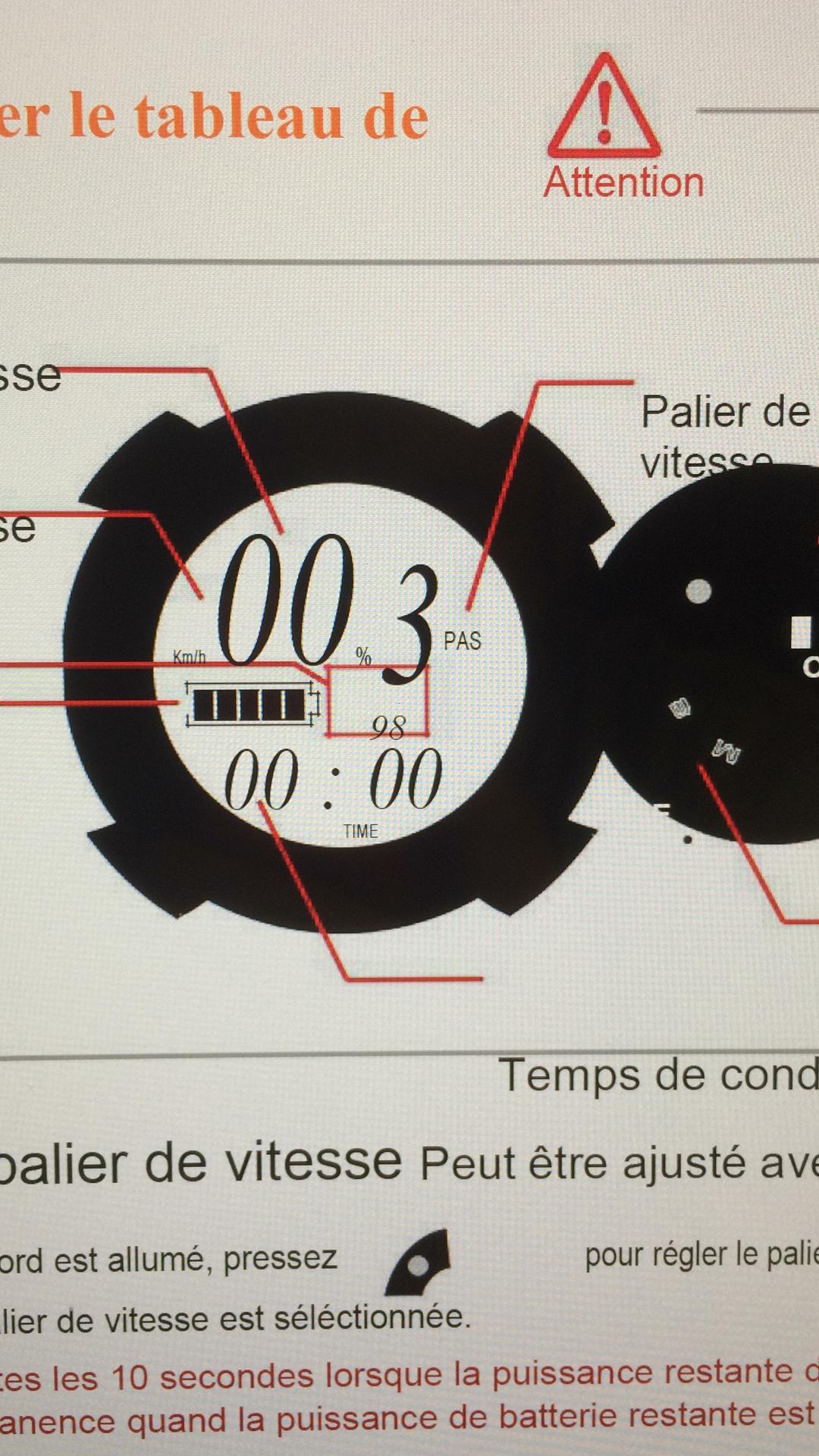

stip93 Posté(e) le 12 septembre 2018 Partager Posté(e) le 12 septembre 2018 Il y a 1 heure, Rejom38780 a dit : Voici 2 nouvelles vidéos pris aujourd’hui je vous donne le lien YouTube : https://m.youtube.com/watch?v=PNz5dbQKCEc https://m.youtube.com/watch?v=EprCIU1vtVk J’ai fait tout à l’heure une vidéo en vue de face de la trottinette en faisant le tour de chaque détail mais le son était pourri je referais ça quand j’aurai le temps... merci de mettre un ? svp ça motive à en refaire d’autre ! Super les vidéos. Merci ! Quand tu es en mode Dual & Turbo (65 km/h), quels sont tes réglages de trott (désolé si tu l'as déjà dit) ? Par défaut ou puissance (et donc vitesse) à fond ? Ps : j'ai regardé la doc de la DT3 envoyée ici (donc en fr) ... et j'ai RIEN compris avec tous ces "Px" ! ? Citer Lien vers le commentaire https://www.espritroue.fr/topic/4525-dualtron-3/page/67/#findComment-138261 Partager sur d’autres sites More sharing options...
Rejom38780 Posté(e) le 12 septembre 2018 Partager Posté(e) le 12 septembre 2018 Réglage mode 3 Réglage compteur P0 p1 p2 p3 ne pas toucher P4 sur 0 pour km/h P5 0 démarrage au pied 1 démarrage direct P6 O sans régulateur de vitesse P7 O démarrage rapide P8 règle à 100% P9 3 pas d’économie batterie Pa freins électriques 2 Pb lcd rétro éclairé 3 Pc extinction auto 5 Pd abs 0 off / 1 on Bouton jaune non pressé mode turbo Bouton rouge pressé 2roue 2 Citer Lien vers le commentaire https://www.espritroue.fr/topic/4525-dualtron-3/page/67/#findComment-138264 Partager sur d’autres sites More sharing options...

stip93 Posté(e) le 12 septembre 2018 Partager Posté(e) le 12 septembre 2018 Il y a 3 heures, Rejom38780 a dit : Réglage mode 3 Réglage compteur P0 p1 p2 p3 ne pas toucher P4 sur 0 pour km/h P5 0 démarrage au pied 1 démarrage direct P6 O sans régulateur de vitesse P7 O démarrage rapide P8 règle à 100% P9 3 pas d’économie batterie Pa freins électriques 2 Pb lcd rétro éclairé 3 Pc extinction auto 5 Pd abs 0 off / 1 on Bouton jaune non pressé mode turbo Bouton rouge pressé 2roue Ok merci. Donc on peut dire que tes réglages te permettant d'avoir le maximum de puissance, la DT3 va à 65km/h max (je ne sais pas combien tu pèses ). Juste pour info, quand tu dis "réglage mode 3", ça veut dire quoi ? Que tu as mis P9 sur 3, c'est ça ? Ce n'est pas "P8" qui gère la puissance / vitesse (et réglé par défaut sur 75%) ? Citer Lien vers le commentaire https://www.espritroue.fr/topic/4525-dualtron-3/page/67/#findComment-138318 Partager sur d’autres sites More sharing options...
Didier.94600 Posté(e) le 13 septembre 2018 Partager Posté(e) le 13 septembre 2018 Il y a 2 heures, stip93 a dit : Ok merci. Donc on peut dire que tes réglages te permettant d'avoir le maximum de puissance, la DT3 va à 65km/h max (je ne sais pas combien tu pèses ). Juste pour info, quand tu dis "réglage mode 3", ça veut dire quoi ? Que tu as mis P9 sur 3, c'est ça ? Ce n'est pas "P8" qui gère la puissance / vitesse (et réglé par défaut sur 75%) ? Salut @stip93 Le Mode 1/2 et 3 c'est au LCD, maintenant sur la Doc DT3/T c'est le PAS !!! et bien sur Dual + Turbo et là ça envoi une DT, lol mdr ???️??? 1 1 Citer Lien vers le commentaire https://www.espritroue.fr/topic/4525-dualtron-3/page/67/#findComment-138330 Partager sur d’autres sites More sharing options...
