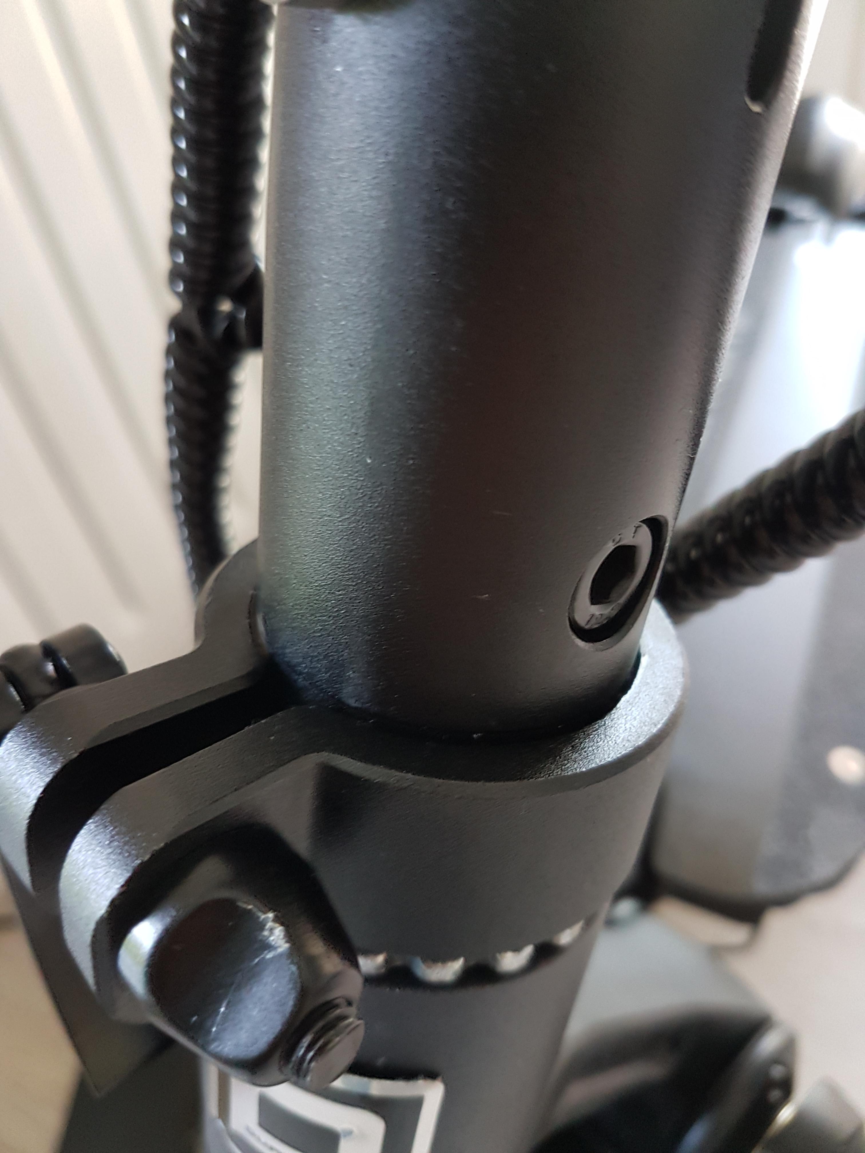

Jeff08 Posté(e) le 15 septembre 2018 Partager Posté(e) le 15 septembre 2018 Il y a 15 heures, Louixio a dit : Le jeu est là Les russes font ça. Et j’ai fait pareil sur la Raptor plus de jeu. Tu découpes une bouteille et tu insères Citer Lien vers le commentaire https://www.espritroue.fr/topic/4525-dualtron-3/page/68/#findComment-138907 Partager sur d’autres sites More sharing options...

stip93 Posté(e) le 15 septembre 2018 Partager Posté(e) le 15 septembre 2018 Il y a 3 heures, Jeff08 a dit : Les russes font ça. Et j’ai fait pareil sur la Raptor plus de jeu. Tu découpes une bouteille et tu insères Vive les produits chinois. Tu lâches presque 3000€, et tu dois rajouter un morceau de bouteille en plastique pour pas qu'il y ait du jeu dans la direction. J'adore ! ? 3 1 Citer Lien vers le commentaire https://www.espritroue.fr/topic/4525-dualtron-3/page/68/#findComment-138928 Partager sur d’autres sites More sharing options...
