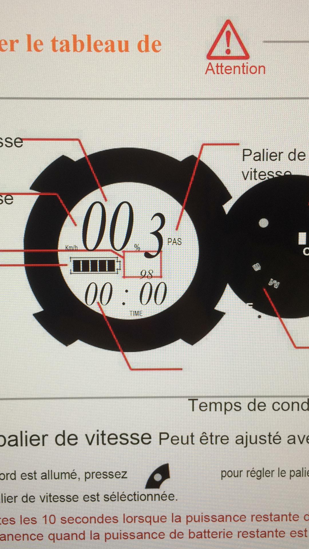

Didier.94600 Posté(e) le 19 octobre 2018 Partager Posté(e) le 19 octobre 2018 (modifié) il y a 40 minutes, urban007 a dit : Je ne pense pas ! Je pense plutôt à un programme qui m'empêche de rouler à la vitesse max ! Salut @urban007 Ton PAS sur ton LCD est bien au Max (3) sinon tu ne pourras pas atteindre la V Max !!! ????????? Modifié le 19 octobre 2018 par Didier.94600 modification 1 Citer Lien vers le commentaire Partager sur d’autres sites More sharing options...

Didier.94600 Posté(e) le 19 octobre 2018 Partager Posté(e) le 19 octobre 2018 il y a 11 minutes, BuZzz a dit : Mais le palier de vitesse 1 correspond à 35 km/h C'est trop 35 km/h en PAS : 1 @BuZzz !!! Moi avec ma DT2-EX+ j'ai une V Max en Dual+Turbo : 1 - 18 km/h, 2 : 48 km/h et en 3 : 68 km/h ??? Cela doit venir d'un mauvais réglage en P* au LCD ??? ??? 1 Citer Lien vers le commentaire Partager sur d’autres sites More sharing options...

Didier.94600 Posté(e) le 19 octobre 2018 Partager Posté(e) le 19 octobre 2018 (modifié) Il y a 13 heures, urban007 a dit : Par contre ce matin, j'ai du louper quelque chose ou bien modifier à tort les réglages. En dual, mode 3, je ne dépasse pas les 35 km/h !! ?C'est certainement dans les programmes P... quelle merde !!! Tiens @urban007 voici le .pdf de la Notice Utilisateur pour le LCD ..... ?? Revois tes réglages P0/9 et A/B/C ??? Dualtron3 Display Settings.pdf Modifié le 19 octobre 2018 par Didier.94600 modification 1 Citer Lien vers le commentaire Partager sur d’autres sites More sharing options...

urban007 Posté(e) le 20 octobre 2018 Partager Posté(e) le 20 octobre 2018 Il y a 10 heures, Didier.94600 a dit : Tiens @urban007 voici le .pdf de la Notice Utilisateur pour le LCD ..... ?? Revois tes réglages P0/9 et A/B/C ??? Dualtron3 Display Settings.pdf Merci à toi ! Visiblement en P8, je n'étais pas à 100 % et en P9, j'étais sur 1... Allez un essai today et je vous fais un retour ! ? 2 Citer Lien vers le commentaire Partager sur d’autres sites More sharing options...

urban007 Posté(e) le 20 octobre 2018 Partager Posté(e) le 20 octobre 2018 (modifié) Il y a 4 heures, urban007 a dit : Merci à toi ! Visiblement en P8, je n'étais pas à 100 % et en P9, j'étais sur 1... Allez un essai today et je vous fais un retour ! ? Petit essai de 40 kms aujourd'hui. Une tueeeriiiiie ! C'est bon, je passe le cap des 60 kms/h ! C'était bien les P8 et P9 qui n'avaient pas les bonnes valeurs !! Par contre, je ne sais pas si vous avez remarqué pour ceux qui ont une DT3, mais avec la puissance maxi au démarrage et en mettant les 2 pieds sur l'arrière du deck (comme indiqué dans la notice), elle cabre furieusement !!! ?????? J'ai failli me vautrer, quelque chose de bien... ?? Pour les virages, il faut être un peu plus prudent qu'avec une Ultra et un peu moins qu'avec une Raptor !! ? Je trouve que ce modele est un excellent compromis donc un bon point pour Mimo !!! Je vais finir par oublier les marques Rions et Weped !!! ??? Modifié le 20 octobre 2018 par urban007 3 Citer Lien vers le commentaire Partager sur d’autres sites More sharing options...
