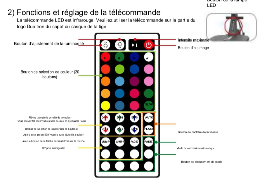

urban007 Posté(e) le 21 octobre 2018 Partager Posté(e) le 21 octobre 2018 (modifié) Quelqu'un sait il si la fonction "warning" des lumières arrières existent sur la DT3 comme l'Ultra ? Je ne vois rien à ce sujet. Peut être qu'ils sont supprimés ? Aussi, avec la télécommande, je pensais pouvoir faire clignoter une couleur de mon choix ( rouge, orange, bleu) et impossible, elles restent fixent. Les seules lumières qui clignotent sont celles programées. Bizarre. Ai-je loupé quelque chose ? ??? Modifié le 21 octobre 2018 par urban007 Citer Lien vers le commentaire https://www.espritroue.fr/topic/4525-dualtron-3/page/77/#findComment-147112 Partager sur d’autres sites More sharing options...
Funny Posté(e) le 21 octobre 2018 Partager Posté(e) le 21 octobre 2018 il y a 14 minutes, urban007 a dit : Quelqu'un sait il si la fonction "warning" des lumières arrières existent sur la DT3 comme l'Ultra ? Je ne vois rien à ce sujet. Peut être qu'ils sont supprimés ? Aussi, avec la télécommande, je pensais pouvoir faire clignoter une couleur de mon choix ( rouge, orange, bleu) et impossible, elles restent fixent. Les seules lumières qui clignotent sont celles programées. Bizarre. Ai-je loupé quelque chose ? ??? Non pas de warning sur la DT3 Pour le reste aucune idée, il faut solliciter KWK pour avoir les réponses. Citer Lien vers le commentaire https://www.espritroue.fr/topic/4525-dualtron-3/page/77/#findComment-147113 Partager sur d’autres sites More sharing options...
urban007 Posté(e) le 21 octobre 2018 Partager Posté(e) le 21 octobre 2018 il y a 20 minutes, Funny a dit : Non pas de warning sur la DT3 Pour le reste aucune idée, il faut solliciter KWK pour avoir les réponses. Ok merci. Je ne vais pas solliciter KWK, je l'ai achetée en France et je ne suis pas certain que le vendeur se soit penché sur ce problème... Citer Lien vers le commentaire https://www.espritroue.fr/topic/4525-dualtron-3/page/77/#findComment-147123 Partager sur d’autres sites More sharing options...
DaytO Posté(e) le 21 octobre 2018 Partager Posté(e) le 21 octobre 2018 Il y a 9 heures, urban007 a dit : Quelqu'un sait il si la fonction "warning" des lumières arrières existent sur la DT3 comme l'Ultra ? Je ne vois rien à ce sujet. Peut être qu'ils sont supprimés ? Aussi, avec la télécommande, je pensais pouvoir faire clignoter une couleur de mon choix ( rouge, orange, bleu) et impossible, elles restent fixent. Les seules lumières qui clignotent sont celles programées. Bizarre. Ai-je loupé quelque chose ? ??? Hello @urban007, Hélàs non pas de warning tout simplement car la DT3 n'a que 2 optiques arrières contre 4 pour la DTU et la DTT ce qui permet d'avoir en plus des feux rouges des lumières clignotantes. Concernant les possibilités de la télécommande, je te met le mode d'emploi ci dessous. Perso j'ai tout coupé (sauf les 2 bleues du dessous que l'on ne peut pas éteindre). ++ DaytO Citer Lien vers le commentaire https://www.espritroue.fr/topic/4525-dualtron-3/page/77/#findComment-147239 Partager sur d’autres sites More sharing options...

urban007 Posté(e) le 21 octobre 2018 Partager Posté(e) le 21 octobre 2018 il y a 55 minutes, DaytO a dit : Hello @urban007, Hélàs non pas de warning tout simplement car la DT3 n'a que 2 optiques arrières contre 4 pour la DTU et la DTT ce qui permet d'avoir en plus des feux rouges des lumières clignotantes. Concernant les possibilités de la télécommande, je te met le mode d'emploi ci dessous. Perso j'ai tout coupé (sauf les 2 bleues du dessous que l'on ne peut pas éteindre). ++ DaytO C'est ce que j'avais dejâ vu ! Si tu prends par ex la couleur orange et que tu appuis sur flash, c'est une couleur blanche ! Les couleurs que tu choisis restent fixes visiblement... ? Citer Lien vers le commentaire https://www.espritroue.fr/topic/4525-dualtron-3/page/77/#findComment-147255 Partager sur d’autres sites More sharing options...
urban007 Posté(e) le 22 octobre 2018 Partager Posté(e) le 22 octobre 2018 Le 21 octobre 2018 à 21:49, DaytO a dit : Hello @urban007, Hélàs non pas de warning tout simplement car la DT3 n'a que 2 optiques arrières contre 4 pour la DTU et la DTT ce qui permet d'avoir en plus des feux rouges des lumières clignotantes. Concernant les possibilités de la télécommande, je te met le mode d'emploi ci dessous. Perso j'ai tout coupé (sauf les 2 bleues du dessous que l'on ne peut pas éteindre). ++ DaytO ? ? Citer Lien vers le commentaire https://www.espritroue.fr/topic/4525-dualtron-3/page/77/#findComment-147511 Partager sur d’autres sites More sharing options...
