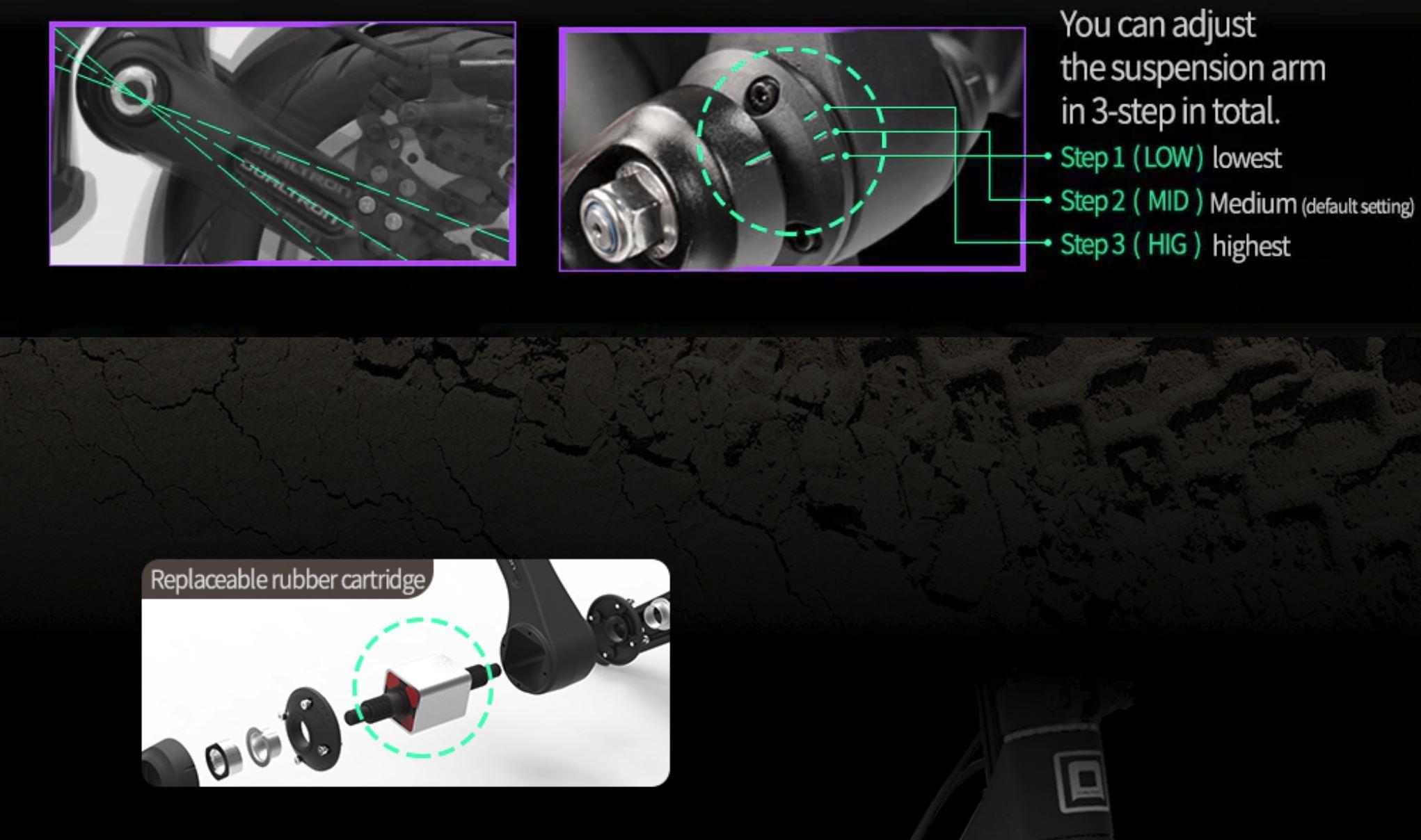

Jbees Posté(e) le 15 novembre 2018 Partager Posté(e) le 15 novembre 2018 La suspension avant sur ma DT3 est super dure. Vous avez le même problème ou c’est normale. Je fais 95kg, je saute dessus et la suspension plie à peine. C’est fou. 1 Citer Lien vers le commentaire Partager sur d’autres sites More sharing options...
urban007 Posté(e) le 15 novembre 2018 Partager Posté(e) le 15 novembre 2018 Il y a 8 heures, Jbees a dit : La suspension avant sur ma DT3 est super dure. Vous avez le même problème ou c’est normale. Je fais 95kg, je saute dessus et la suspension plie à peine. C’est fou. Essaie de changer la position des bras peut être... ? Citer Lien vers le commentaire Partager sur d’autres sites More sharing options...
Jbees Posté(e) le 15 novembre 2018 Partager Posté(e) le 15 novembre 2018 Il y a 2 heures, urban007 a dit : Essaie de changer la position des bras peut être... ? C’est à dire les fermer plus? Tu parles des 3 crans (+10%, 0%, -10%) Citer Lien vers le commentaire Partager sur d’autres sites More sharing options...
Didier.94600 Posté(e) le 15 novembre 2018 Partager Posté(e) le 15 novembre 2018 il y a une heure, Jbees a dit : C’est à dire les fermer plus? Tu parles des 3 crans (+10%, 0%, -10%) Salut @Jbees Si tu changes l'angle de tes bras pour assouplir les suspentions tu dois les ouvrir !!! Plus ils seront a l'horizontal plus elles seront souple, et plus tu les met a la vertical et plus elles seront dur !!! Didier ??? 1 Citer Lien vers le commentaire Partager sur d’autres sites More sharing options...
urban007 Posté(e) le 15 novembre 2018 Partager Posté(e) le 15 novembre 2018 Il y a 1 heure, Jbees a dit : C’est à dire les fermer plus? Tu parles des 3 crans (+10%, 0%, -10%) Exactement ! En effet, plus ils sont parallèles au sol et plus ce sera souple mais par contre tu diminues la garde au sol. Je pense qu'il restera quand même un certain espace. Tu ne la transformeras pas en Weped... 1 Citer Lien vers le commentaire Partager sur d’autres sites More sharing options...
Jbees Posté(e) le 15 novembre 2018 Partager Posté(e) le 15 novembre 2018 il y a 1 minute, Didier.94600 a dit : Salut @Jbees Si tu changes l'angle de tes bras pour assouplir les suspentions tu dois les ouvrir !!! Plus ils seront a l'horizontal plus elles seront souple, et plus tu les met a la vertical et plus elles seront dur !!! Didier ??? Vu qu’actuellement elle est réglée par défaut sur step2. Tu me conseilles de passer en step 3. J’ai bien compris? Merci @Didier.94600. Je suis novice mais pas de souci pour apprendre. ? 1 Citer Lien vers le commentaire Partager sur d’autres sites More sharing options...

Jbees Posté(e) le 15 novembre 2018 Partager Posté(e) le 15 novembre 2018 En plus je me plante c’est step 1pour avoir Le Bras le + // possible au sol. 1 Citer Lien vers le commentaire Partager sur d’autres sites More sharing options...
