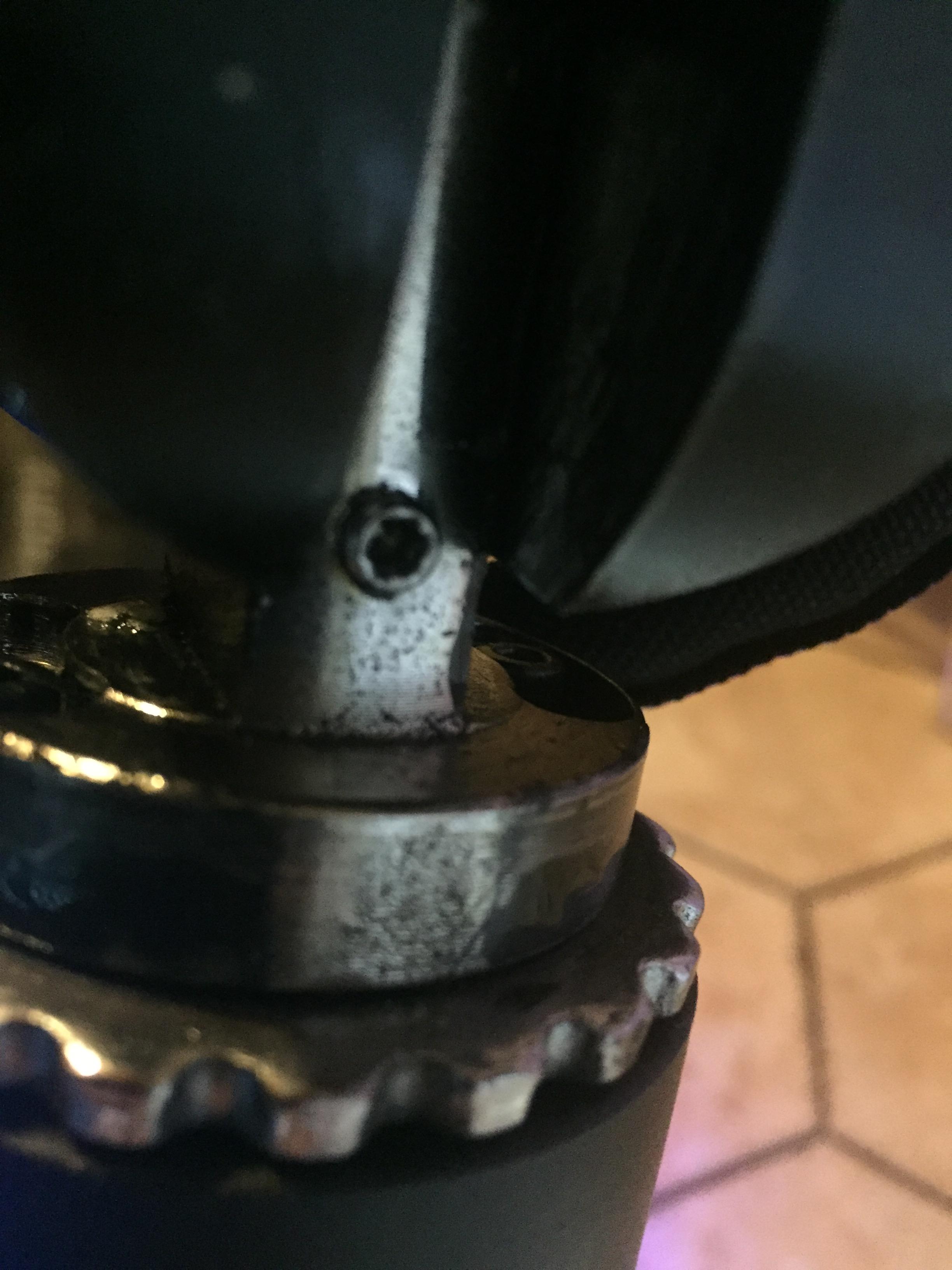

Jbees Posté(e) le 1 décembre 2018 Partager Posté(e) le 1 décembre 2018 Il y a 1 heure, shivas a dit : Pour ceux qui ont des problèmes sur le jeu sur la colonne Il y a une petite vis au format clé allen sur le support de la colonne frontalement il faut retirer la bague de fixation Replier la colonne Ensuite dévisser légèrement la visse il se trouve sur le support de la colonne et le tour est joué Euh! J’ai pas compris! Elle est où cette vis. Une photo pour montrer aux mecs qui découvrent please. ??? Citer Lien vers le commentaire Partager sur d’autres sites More sharing options...

shivas Posté(e) le 2 décembre 2018 Partager Posté(e) le 2 décembre 2018 Il y a 21 heures, Jbees a dit : Euh! J’ai pas compris! Elle est où cette vis. Une photo pour montrer aux mecs qui découvrent please. ??? 2 Citer Lien vers le commentaire Partager sur d’autres sites More sharing options...
