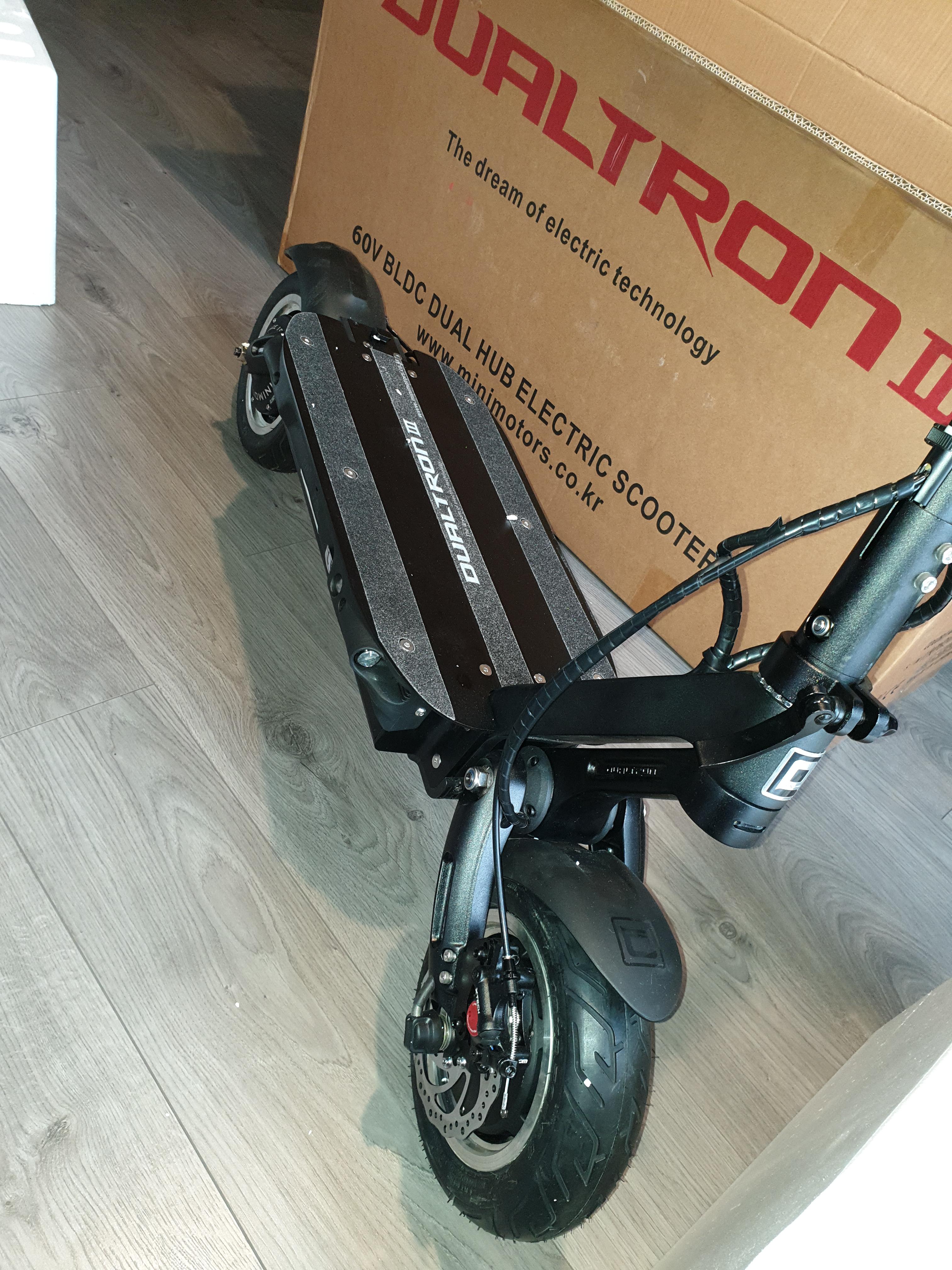

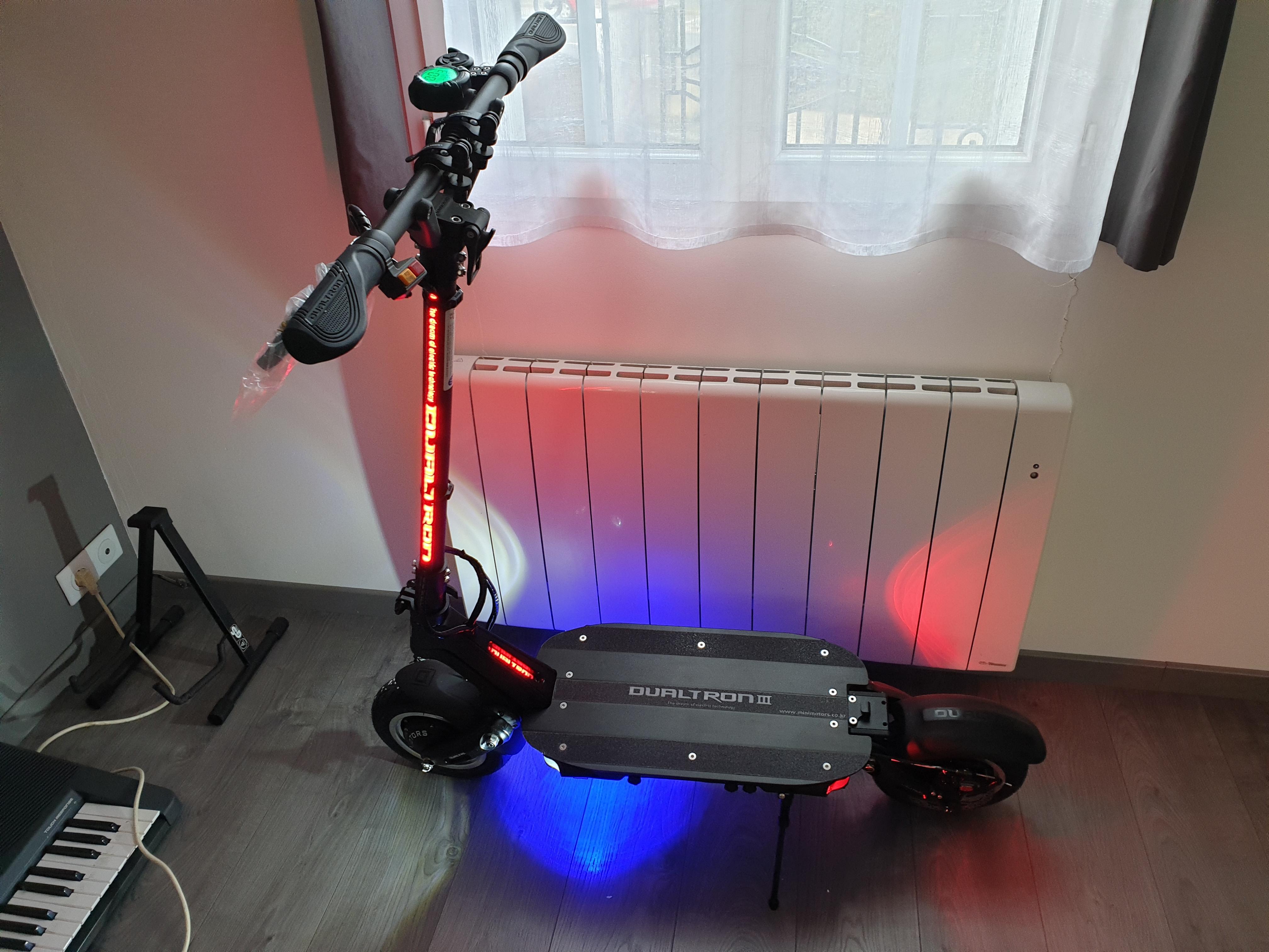

adufreddy Posté(e) le 10 décembre 2018 Partager Posté(e) le 10 décembre 2018 (modifié) Salut à tous ! Bon je viens de recevoir ma dt3 . Gaines spiralées virées ! Garde boue arrière resseré . Mis un peu de wd40 un peu partout . Plusieurs questions. Je ne trouve pas numéro de série ? J avais une étiquette noir dans colis avec une série de chiffre peut être ça ? Réglage du lcd pour commencé tranquille c au niveau des modes et notamment le p7 je l ai mis à 4 donc on est d accord ça sera tout doux ? Je galère avec le serrage rapide de la colonne un coup ça sert trop facile un coup c insérable ?. J ai remonté des colliers en attendant de recevoir les velcros . Pression des pneus à combien gonflez vous 3 ou 3.5 ? Modifié le 10 décembre 2018 par adufreddy Citer Lien vers le commentaire https://www.espritroue.fr/topic/4525-dualtron-3/page/94/#findComment-157646 Partager sur d’autres sites More sharing options...
Brahms Posté(e) le 10 décembre 2018 Partager Posté(e) le 10 décembre 2018 Le 10/12/2018 à 14:07, adufreddy a dit : Salut à tous ! Bon je viens de recevoir ma dt3 . Gaines spiralées virées ! Garde boue arrière resseré . Mis un peu de wd40 un peu partout . Plusieurs questions. Je ne trouve pas numéro de série ? J avais une étiquette noir dans colis avec une série de chiffre peut être ça ? Réglage du lcd pour commencé tranquille c au niveau des modes et notamment le p7 je l ai mis à 4 donc on est d accord ça sera tout doux ? Je galère avec le serrage rapide de la colonne un coup ça sert trop facile un coup c insérable ?. J ai remonté des colliers en attendant de recevoir les velcros . Pression des pneus à combien gonflez vous 3 ou 3.5 ? Développer Le numéro de série est sous la barre en biais ou il y a écrit dualtron. Pour le serrage rapide il faut serrer un max, et ça tient. Pour les pneus moi j'ai mis 3,5 bars dans la thunder donc a voir pour la DT3,ça doit être écrit sur le pneus? P7 a 4 oui le démarrage sera tranquille. Citer Lien vers le commentaire https://www.espritroue.fr/topic/4525-dualtron-3/page/94/#findComment-157668 Partager sur d’autres sites More sharing options...
urban007 Posté(e) le 10 décembre 2018 Partager Posté(e) le 10 décembre 2018 (modifié) Le 10/12/2018 à 17:44, Brahms a dit : Le numéro de série est sous la barre en biais ou il y a écrit dualtron. Pour le serrage rapide il faut serrer un max, et ça tient. Pour les pneus moi j'ai mis 3,5 bars dans la thunder donc a voir pour la DT3,ça doit être écrit sur le pneus? P7 a 4 oui le démarrage sera tranquille. Développer Pour le serrage rapide, j'ai tapoté doucement avec un maillet et la boucle s'est bien fermée. Je peux te dire que ça ne bouge plus. Pour la pression, j'ai pris la valeur indiquée sur le flanc du pneu et aucun souci (3 bars). Modifié le 10 décembre 2018 par urban007 Citer Lien vers le commentaire https://www.espritroue.fr/topic/4525-dualtron-3/page/94/#findComment-157674 Partager sur d’autres sites More sharing options...
