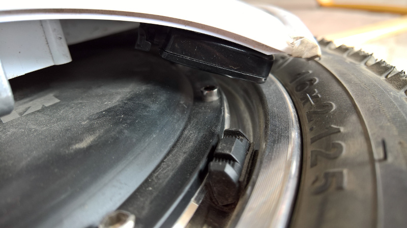

Invité Posté(e) le 24 avril 2016 Partager Posté(e) le 24 avril 2016 (modifié) Mon installation d'un compteur de vitesse sans fil pour vélo sur ma KS-16. Le compteur sur le protège poignet de droite, j'ai utilisé la bande en plastique avec des fentes pour y fixer le support du compteur. L'aimant sur la jante et le capteur à l'intérieur de la coque le tout collé au double faces pour extérieur. J'ai mesuré la circonférence du pneu en lui faisant faire 2 tours au sol, le double bip est réglé à 27 km/h j'ai 25 au compteur. Modifié le 24 avril 2016 par Hansolo Citer Lien vers le commentaire Partager sur d’autres sites More sharing options...

Invité Posté(e) le 27 avril 2016 Partager Posté(e) le 27 avril 2016 Attention le capteur (plus précisément l' extrémité du capteur) doit être a 12mn max de l' aimant. Citer Lien vers le commentaire Partager sur d’autres sites More sharing options...
Mingyar Posté(e) le 27 avril 2016 Partager Posté(e) le 27 avril 2016 Installé le 12.12 STS sur ma KS-18 hier soir. Mais ça ne fonctionne pas. Même principe de montage : détecteur collé en face interne de la coque. Aimant collé sur la jante. Distance entre les 2 inférieure à 5 mm. En faisant tourner la roue à la main, j'entends le discret bip du détecteur au passage de l'aimant. Problème, roue allumée, le compteur ne manifeste aucune réaction (il est posé sur la roue, donc à moins de 90 cm du détecteur). J'ai roulé ce matin, un peu moins de 2 km. Tout reste à 0 sur le compteur. Suis déçu, snif. Citer Lien vers le commentaire Partager sur d’autres sites More sharing options...

papyGillou Posté(e) le 27 avril 2016 Partager Posté(e) le 27 avril 2016 Moi aussi je me suis fait avoir, il faut impérativement que le compteur soit sur son support. Autre chose le détecteur collé sur le châssis doit être positionné coté pile vers l'aimant. Citer Lien vers le commentaire Partager sur d’autres sites More sharing options...
