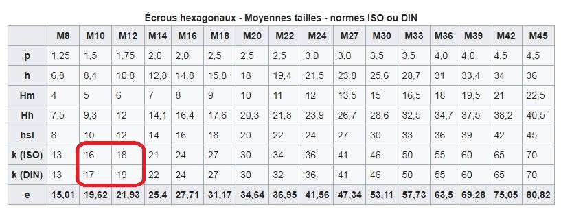

Techos78 Posté(e) le 2 octobre 2021 Partager Posté(e) le 2 octobre 2021 Le 02/10/2021 à 06:40, King Size a dit : ... leur jette la première clef de 18 à la gueule. Développer <HS> Là, il y a une difficulté sous-jacente : à quelle norme se réfère-t-on ? . Une clé de 18 est pour un écrou M12 en norme ISO , car en norme DIN c'est 19. Il faut admettre que de M10 à M14 c'est un vrai bazar, le DIN (que les allemands adorent) étant remplacé par l'ISO européen... sauf qu'on trouve du DIN partout et que les jeux de clé n'intègrent pas encore cette modif stupide... Solution : les clés à molette, ce qui est une situation horrible. </HS> 1 Citer Lien vers le commentaire https://www.espritroue.fr/topic/4545-v8-bruit-avant-arri%C3%A8re/page/8/#findComment-313368 Partager sur d’autres sites More sharing options...
Cormo Posté(e) le 2 octobre 2021 Partager Posté(e) le 2 octobre 2021 Le 02/10/2021 à 07:38, Techos78 a dit : ... les jeux de clé n'intègrent pas encore cette modif stupide... Développer Les fabricants de jeux de clés font même mieux que ça, c'est vendre de force des outils qui ne servent à rien : une clé de 6mm à un bout et 7mm à l'autre, et une autre de 8mm / 9mm sachant qu'il n'existe pas d'écrous de 6 ni de 9mm. En revanche ils se gardent bien d'intégrer au jeu la clé de 5,5mm, qui est nécessaire pour les M3. Citer Lien vers le commentaire https://www.espritroue.fr/topic/4545-v8-bruit-avant-arri%C3%A8re/page/8/#findComment-313377 Partager sur d’autres sites More sharing options...
King Size Posté(e) le 2 octobre 2021 Partager Posté(e) le 2 octobre 2021 Le 02/10/2021 à 07:38, Techos78 a dit : Solution : les clés à molette, ce qui est une situation horrible. Développer HS/... Une clef anglaise? Oh non... Ce serait vraiment trop douloureux! À l'extrême rigueur une clef en normes impériales... Une 5/8" ou une 11/16"... 🤔 Qui a dit que les normes européennes étaient compliquées? .../HS Citer Lien vers le commentaire https://www.espritroue.fr/topic/4545-v8-bruit-avant-arri%C3%A8re/page/8/#findComment-313378 Partager sur d’autres sites More sharing options...
