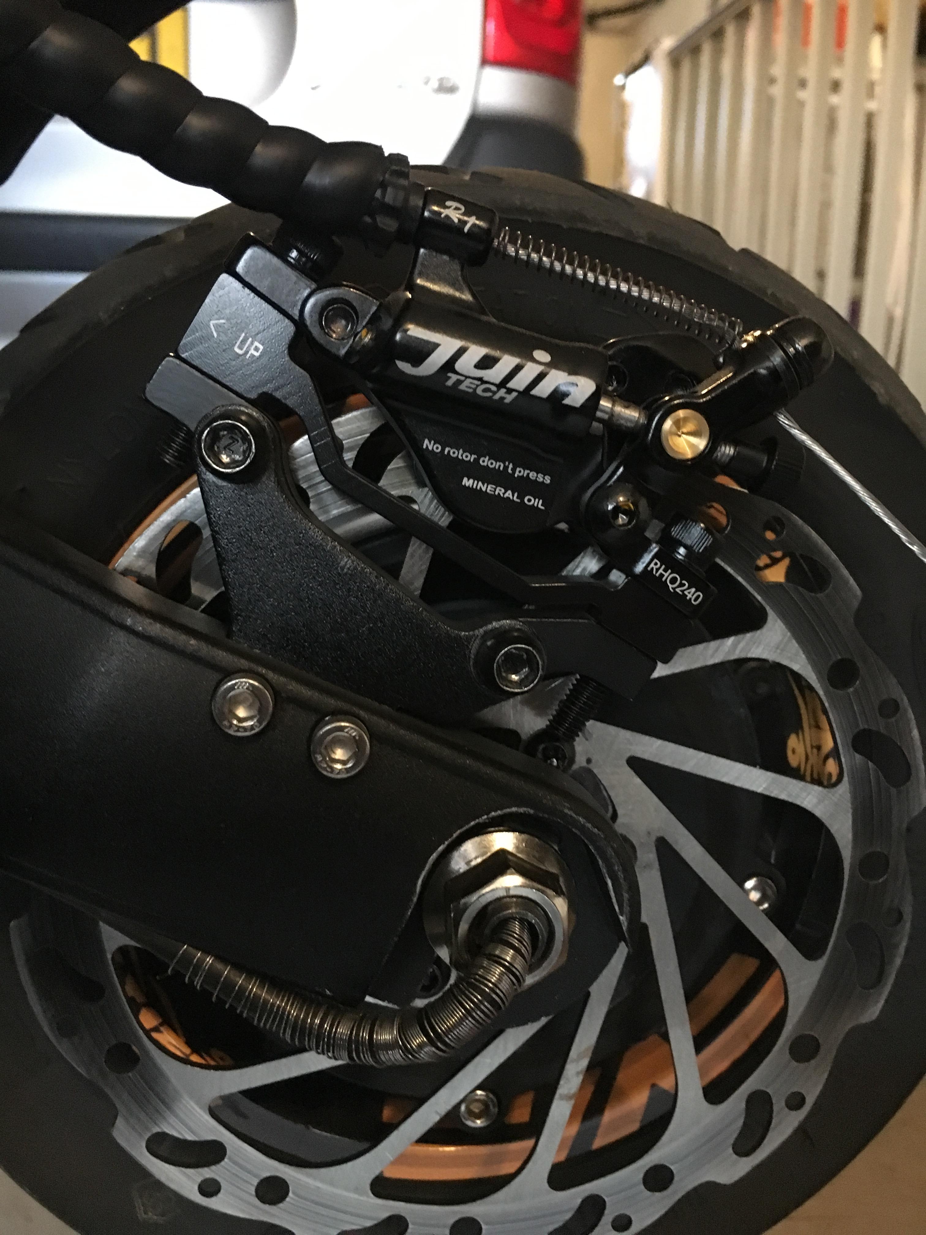

babaji Posté(e) le 11 avril 2018 Partager Posté(e) le 11 avril 2018 (modifié) il y a 13 minutes, Wapmp a dit : j'ai du mal a croire 2mm spacer plus une rondelle des photo stp car, ca ma abimé les filetage la première fois je n'ai pas envie de recommencer je te ferai ça plus tard je suis pas chez moi, mais si je te le dis, j'vois pas pourquoi je mentirai et t'induirai en erreur spacer et RONDELLE Modifié le 11 avril 2018 par babaji 1 Citer Lien vers le commentaire Partager sur d’autres sites More sharing options...
Wapmp Posté(e) le 11 avril 2018 Partager Posté(e) le 11 avril 2018 il y a 3 minutes, babaji a dit : je te ferai ça plus tard je suis pas chez moi, mais si je te le dis, j'vois pas pourquoi je mentirai et t'induirai en erreur spacer et RONDELLE non j'ai pas dit ça c'est que apprement je n'ai pas la même trott que vous car moi le boulon reste sur le creux et si je force ça foire les filetage juste derrière le creux du câble Citer Lien vers le commentaire Partager sur d’autres sites More sharing options...
Wapmp Posté(e) le 16 avril 2018 Partager Posté(e) le 16 avril 2018 t'a pu prendre des photos ou pas Citer Lien vers le commentaire Partager sur d’autres sites More sharing options...
babaji Posté(e) le 16 avril 2018 Partager Posté(e) le 16 avril 2018 Il y a 8 heures, Wapmp a dit : t'a pu prendre des photos ou pas 1 Citer Lien vers le commentaire Partager sur d’autres sites More sharing options...
Wapmp Posté(e) le 17 avril 2018 Partager Posté(e) le 17 avril 2018 (modifié) Il y a 16 heures, babaji a dit : merci et en dessous ça donne quoi sur le creux moi c'est pas possible de serrer le boulon assez, et tu la mis sur un disque de 160mm non et on voit pas l'espace laissé entre l'étrier et le moteur Modifié le 17 avril 2018 par Wapmp Citer Lien vers le commentaire Partager sur d’autres sites More sharing options...
fred Posté(e) le 17 avril 2018 Partager Posté(e) le 17 avril 2018 hello !! j viens d installer les xtech !!alors d accord y a beaucoup mieux !! mais tout de meme c est une solution relativement efficace et peu onereuse!! le freinage est tres satisfaisant selon moi et bien plus efficace plus souple que les répute d origine à voir à la longue.... 2 Citer Lien vers le commentaire Partager sur d’autres sites More sharing options...
sonkenn Posté(e) le 17 avril 2018 Partager Posté(e) le 17 avril 2018 @babaji original le montage avec les deux adaptateurs l’un sur l’autre! Si ça fonctionne pourquoi pas 2 Citer Lien vers le commentaire Partager sur d’autres sites More sharing options...
babaji Posté(e) le 17 avril 2018 Partager Posté(e) le 17 avril 2018 Il y a 1 heure, sonkenn a dit : @babaji original le montage avec les deux adaptateurs l’un sur l’autre! Si ça fonctionne pourquoi pas Bah avec l’adapteur des juin je voyais pas d’autres solutions pour le poser, et ça le fait nickel, ? 1 Citer Lien vers le commentaire Partager sur d’autres sites More sharing options...
sonkenn Posté(e) le 17 avril 2018 Partager Posté(e) le 17 avril 2018 S’il est livré tel quel, c’est que c’est comme ça que ça se monte alors! Je ne connaissais pas et n’y avais pas pensé. Ah oui en y regardant de nouveau c’est bien ça, au temps pour moi... Je voyais 2 adaptateurs comme celui du dessous en fait... bref. Intervention inutile de ma part!! 1 Citer Lien vers le commentaire Partager sur d’autres sites More sharing options...
MutaFuckaz Posté(e) le 11 juillet 2018 Partager Posté(e) le 11 juillet 2018 Je me permet de remonté ce sujet, car j'ai voulu me lancer à changer les freins comme un grand, je me suis équipé en suivant les nombreux post sur les outillages. Une fois ma roue arrière demontée, nettoyée, j'ai préparé mon spacer que j'ai soigneusement coupé à la Dremel, ma rondelle coupée, mes supports d'étriers. Alors au départ, je me suis dit, pose les étriers et tu remets la roue après...faute :). Mais la bonne blague a été quand j'ai voulu enlever le disque pour mettre le spacer. De suite, j'ai vu que les têtes de vis étaient merdiques et que si jamais fallait forcer, j'allais les foirer, j'ai tenté d'en dévisser une mais sans succés, et j'ai même commencer à l'abimer...Bref, que me conseillez-vous? Je n'ai pas trop d'outil pour tarauder ou extraire. Si l'un d'entre vous à une bonne méthode, je suis preneur. Je n'ai pas osé taper au marteau tournevis pour marquer une empreinte et tenter de dévisser. Du coup, sans spacer, mon montage est très limite et j'ai du un peu surélevé les étriers pour ne pas cogner le moteur. je n'ai fait que la roue arrière du coup. J'en appelle à votre aide, je suis dans le 78 pas loin de Versailles, je peux me déplacer en rp. Au pire, si vous avez une adresse pour ce genre d'intervention. J'ai vraiment pas envie de payer plus de 300€ pour poser des étriers de freins mais là, j'avoue que mes options sont limitées. Citer Lien vers le commentaire Partager sur d’autres sites More sharing options...
Jpthor Posté(e) le 11 juillet 2018 Partager Posté(e) le 11 juillet 2018 (modifié) Salut ! C est quoi ta clé Allen ?? Moi j ai essayé sur les moteurs de rechange sur conseil bien à plat (posé sur un pneu de rechange ) avec clé Allen à poignée du coup ça tord la clé progressivement et j ai dévissé les vis sans encombres Pour info je n' ai mis aucun spacer ni rondelle rien(je suis le seul je crois) ça passe juste juste en jouant sur le serrage de l étrier ça le decale du moteur pour ne pas frotter les vis du moteur Modifié le 11 juillet 2018 par Jpthor 1 1 Citer Lien vers le commentaire Partager sur d’autres sites More sharing options...
En_Zion_La Posté(e) le 11 juillet 2018 Partager Posté(e) le 11 juillet 2018 La difficulté de poser des Xtech dépends du modéles, de la version voire du batch de production. 1 Citer Lien vers le commentaire Partager sur d’autres sites More sharing options...
Little Posté(e) le 12 juillet 2018 Partager Posté(e) le 12 juillet 2018 16 hours ago, MutaFuckaz said: Je n'ai pas trop d'outil pour tarauder ou extraire. Si l'un d'entre vous à une bonne méthode, je suis preneur. Je n'ai pas osé taper au marteau tournevis pour marquer une empreinte et tenter de dévisser. Si tu as une Dremel, pourquoi tu ne l'utilises pas pour te faire une empreinte ? 1 Citer Lien vers le commentaire Partager sur d’autres sites More sharing options...
MutaFuckaz Posté(e) le 12 juillet 2018 Partager Posté(e) le 12 juillet 2018 J'y ai pensé, mais mon niveau d'usage de la dremel est grand débutant ;). Je vais aller chercher des clefs Allen à poignées, les petites merdes de base c'est bien pour monter du ikea Je me permet aussi de demander est-ce q'un disque flottant as un intérêt sur nos dt ? Citer Lien vers le commentaire Partager sur d’autres sites More sharing options...
JJK Posté(e) le 13 juillet 2018 Partager Posté(e) le 13 juillet 2018 oui ça en aurait, le problème est qu' ils sont difficiles à monter car les bagues qui permettent le flottement dépassent et touchent le support étrier….CF @sonkenn qui à eu le problème et d'autre s je suppose. 1 Citer Lien vers le commentaire Partager sur d’autres sites More sharing options...
sonkenn Posté(e) le 13 juillet 2018 Partager Posté(e) le 13 juillet 2018 @MutaFuckaz je confirme sur les étriers Magura ça ne passe pas ( j’ai dû mettre un coup de lime sur l’étrier), je crois même que Magura dit de ne pas en mettre (je n’ai pas vérifié). par contre sur les Hope pas de souci, et il y a pas mal de membres qui en ont sur des Xtech / Juintech et ça à l’air de passer. Essaye de te faire confirmer par des membres équipés de Juintech! 1 Citer Lien vers le commentaire Partager sur d’autres sites More sharing options...
MutaFuckaz Posté(e) le 13 juillet 2018 Partager Posté(e) le 13 juillet 2018 Merci @jjk et @sonkenn ! Après réflexion, j'ai opté pour les juintech. les xtech sont biens, mais je les sens pas sur la durée...puis le coffret juintech offre les disque de 160. je pense que je vais les mettre. le montage de @babaji me rassure plus que le mien actuel :), donc Juintech en approche. J'ai récup aussi ce jour des clefs a poignées. C'est presque le jour et la nuit à l'usage, je recommande chaudement à tous ceux qui n'en n'ont pas ! 2 Citer Lien vers le commentaire Partager sur d’autres sites More sharing options...
JJK Posté(e) le 13 juillet 2018 Partager Posté(e) le 13 juillet 2018 c'est un bon choix 2 Citer Lien vers le commentaire Partager sur d’autres sites More sharing options...
