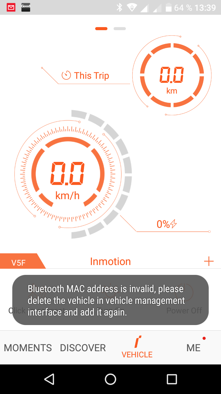

J'ai changé de téléphone en passant d'un Iphone à un téléphone sur Android et je ne parviens plus à connecter ma roue (V5F) en bluetooth...
Cela me met le message inséré en PJ, "Bluetooth MAC address is invalid, please delete the vehicle in vehicle management interface and add it again".
problème, impossible de trouver ce "vehicle management interface"... J'ai cherché dans les menus de l'appui (très mal faite d'ailleurs) sans succès.
Quelqu'un a déjà eu le cas ? ou sait comment faire ?
On dirait que la roue ne s'associe plus qu'à mon ancien téléphone.
Merci

Salut @Julbert. Ton appel à l'aide manque de détails : quelle roue, quel type de téléphone, roue neuve à activer ou déjà utilisée, ou seconde main, version d'appli, roue chinoise ou européenne ?...
Juste pour info, ma v11 achetée en boutique parisienne de voulait pas s'activer à l'aide de ma vieille tablette Wiko sous android (wi-fi mais pas de carte sim).
Comme elle est sortie facilement de son mode transport (il suffit de la charger), hop, je l'ai trollée jusqu'au magasin et les vendeurs me l'ont activée et ils ont chargé le dernier firmware. Depuis, pas de souci bluetooth, la liaison est correcte et l'appli fait le job.
