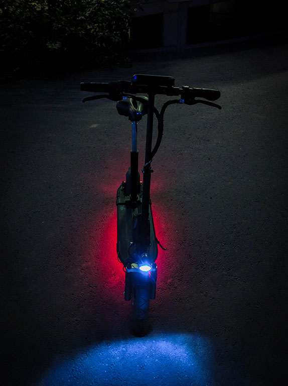

Carbonite Posté(e) le 6 août 2016 Partager Posté(e) le 6 août 2016 @sonkenn merci beaucoup d'avoir pris le temps de démonter le compteur pour voir comment cela se passe .... c'est bien cool ! @Orsa je vais donc commandé du 12 V comme toi mais tu pense que le premier lien serait bon ou le 2 éme lien ebay ? après , si cela fonctionne , je bidouillerais la prise pour faire ça correctement à l'intérieur du boitier vu que ça restera branché en accort avec les fils existant jusqu'au leds quoi qu'il en soit , si cette prise usb est vraiment alimenté , c'est plutôt une bonne nouvelle Citer Lien vers le commentaire Partager sur d’autres sites More sharing options...
Carbonite Posté(e) le 6 août 2016 Partager Posté(e) le 6 août 2016 Il y a 21 heures, Carbonite a dit : http://www.ebay.fr/itm/USB-LED-Strip-LIght-TV-Back-Light-0-5-2M-RGB-Color-Changing-Lamp-Remote-Control-/172250099687?var=&hash=item281ae7efe7:m:mKWvme_pkasZe7MV8g0Sj2A ou celui la ? http://www.ebay.fr/itm/5V-RGB-LED-strip-USB-Colour-Changing-TV-PC-PS4-Background-light-remote-control-/291757126983?var=&hash=item43ee147547:m:mm94-Sh-_NqTLXJOwNiTz0A merci à toi Citer Lien vers le commentaire Partager sur d’autres sites More sharing options...
0rsa Posté(e) le 6 août 2016 Auteur Partager Posté(e) le 6 août 2016 @Carbonite Les deux liens me paraissent OK, ce sont des LEDS en 5V. Des LEDs 12V ne fonctionneront pas sur un port USB (maximum 5V) ou seront alors sous alimentées avec une faible puissance d'éclairage. Il te reste à trouver une solution pour pouvoir brancher le câble USB sur le compteur tout en réglant le problème ergonomique que tu auras avec la manette d'accélération du compteur et la poignet de frein qui sont trop éloignés l'un de l'autre. Tu auras aussi un soucis de câble qui remonte de ton deck jusqu'au guidon sans pouvoir le faire passer à l'intérieur du compartiment avant qui est déjà complètement rempli avec les câbles existants, ce qui risque de poser un problème esthétique. Citer Lien vers le commentaire Partager sur d’autres sites More sharing options...
Carbonite Posté(e) le 6 août 2016 Partager Posté(e) le 6 août 2016 (modifié) @Orsa merci de ta réponse je comprend pour la prise qui est mal placé , mais je pense avoir la solution en dépouillant la prise usb des leds ebay pour je la longue se réduise ... de ce genre la 416241_LB_00_FB.EPS_1000.jpg tu vois ce que je veux dire .. Modifié le 6 août 2016 par Carbonite Citer Lien vers le commentaire Partager sur d’autres sites More sharing options...
0rsa Posté(e) le 6 août 2016 Auteur Partager Posté(e) le 6 août 2016 Ouai mais si c'est pour avoir un câble qui ne ressemble à rien et qui pendouille de ton compteur jusqu'au deck dans passer par le même endroit que les câbles existants, je trouve ma solution avec sacoche malheureusement plus esthétique. Citer Lien vers le commentaire Partager sur d’autres sites More sharing options...

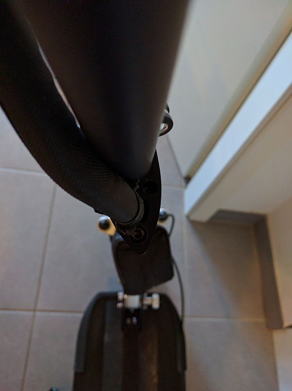

0rsa Posté(e) le 6 août 2016 Auteur Partager Posté(e) le 6 août 2016 Ton câble USB, pour que ce soit niquel, il faudrait le faire passer ici : Et là je te souhaite bien du courage... Citer Lien vers le commentaire Partager sur d’autres sites More sharing options...
Carbonite Posté(e) le 6 août 2016 Partager Posté(e) le 6 août 2016 bon bah , je pense que tu as raison , dans un premier temps , j'utiliserais mon plan B Citer Lien vers le commentaire Partager sur d’autres sites More sharing options...
0rsa Posté(e) le 6 août 2016 Auteur Partager Posté(e) le 6 août 2016 Le port USB aurait été sur le deck, il y aurait eu moyen de faire quelque chose de très sympa en 5v et très propre. La, derrière le compteur, c'est presque peine perdue a mon sens pour avoir un résultat niquel. Citer Lien vers le commentaire Partager sur d’autres sites More sharing options...

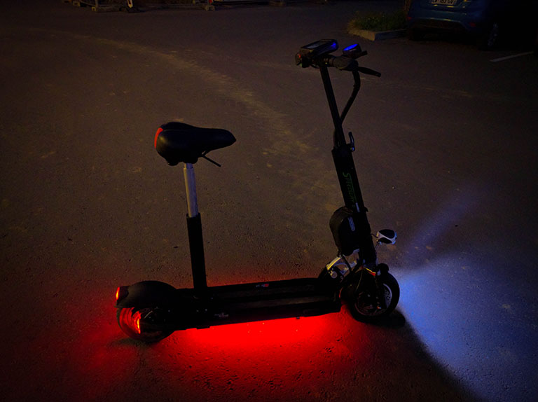

Carbonite Posté(e) le 6 août 2016 Partager Posté(e) le 6 août 2016 cool merci Orsa ... j'ai trouvé un plan C je pense que c'est le mieux en terme de discrétion en revanche , je prend 50 cm ou 1 metre ? http://www.ebay.fr/itm/50-200cm-Waterproof-5050-RGB-Multicolor-Battery-Powered-Led-Flexible-Light-Strip-/201636734696?var=&hash=item2ef27c66e8:m:m7SVIoIKbWZ_LP2j3a81W-w j'attend ta réponse et je commande Citer Lien vers le commentaire Partager sur d’autres sites More sharing options...

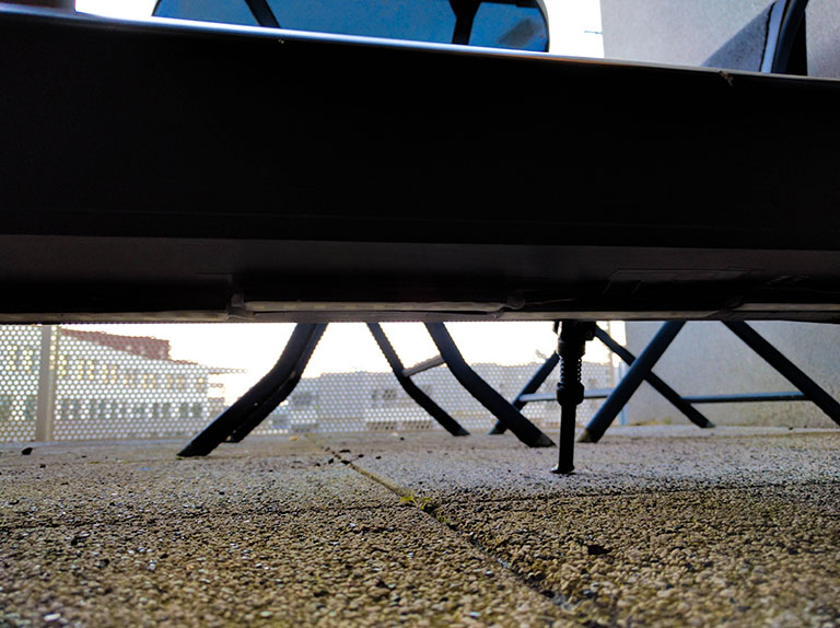

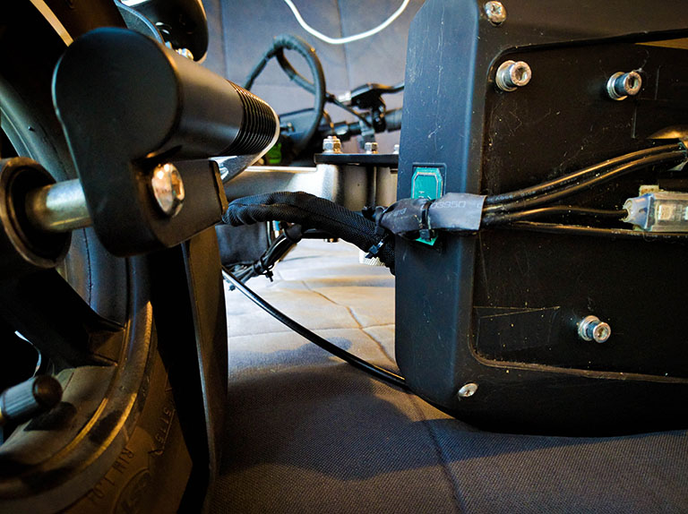

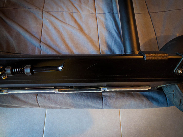

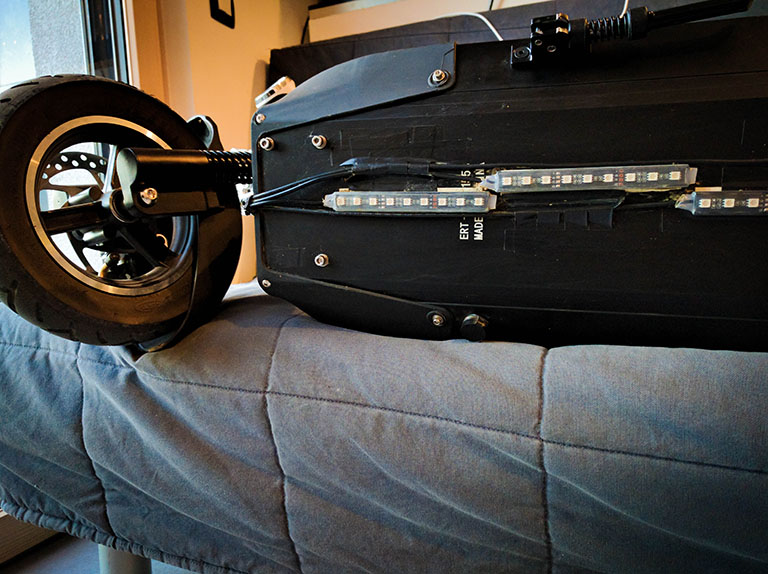

0rsa Posté(e) le 7 août 2016 Auteur Partager Posté(e) le 7 août 2016 @sonkenn je pense que tu vas en intéresser plus d'un avec tes petits bricolages, moi le premier. C'est propre ce que tu as fait avec le presse étoupe. Fais bien attention en remettant les caches en caoutchouc, ils ont tendance à vite se déchirer. @Carbonite Tu as environ 60cm de longeur exploitables sous le deck mais tu peux découper les bandes LEDs au pire si tu prends 1m Petite séance photos : 1 Citer Lien vers le commentaire Partager sur d’autres sites More sharing options...

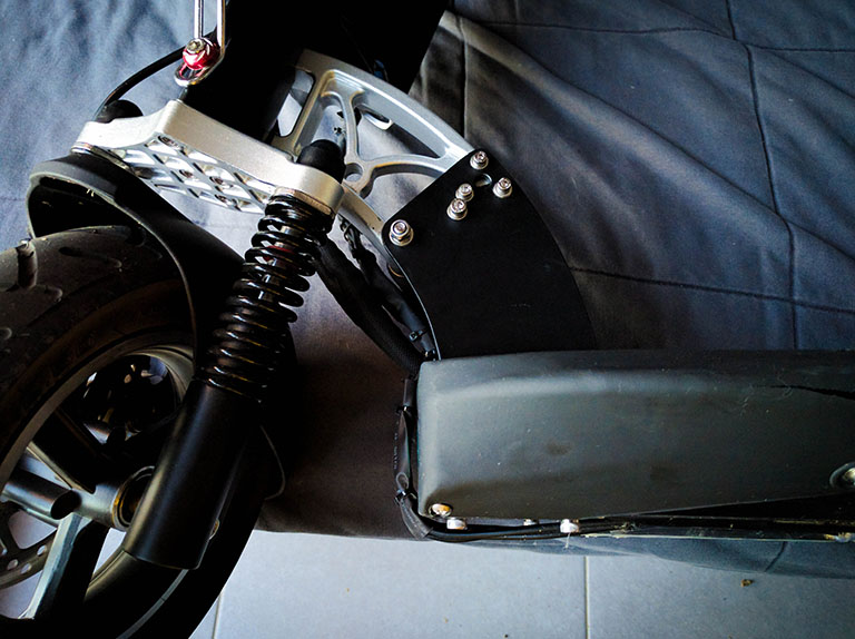

Karasu Posté(e) le 7 août 2016 Partager Posté(e) le 7 août 2016 @0rsa pourquoi as-tu sorti l'une des 4 vis sous le deck??? que tenait-elle? Citer Lien vers le commentaire Partager sur d’autres sites More sharing options...
