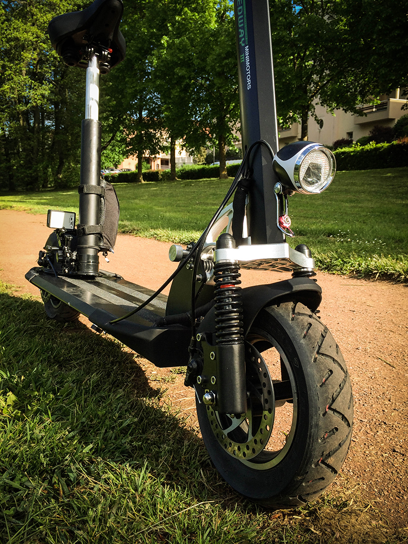

sonkenn Posté(e) le 8 août 2016 Partager Posté(e) le 8 août 2016 Oui c'est ça, première charge. le totalisateur m'annonce 29.9, ça me paraît beaucoup intuitivement je n'ai pas l'impression d'avoir roulé autant. Je n'ai pas non plus vérifié s'il était à zéro quand je l'ai reçue. pour info j'ai récemment changé la diamètre de la roue à 9" Et je viens de voir aussi que le placement de l'étrier avant est très approximatif... J'avais vu qu'il était un peu réhaussé avec des rondelles, mais ce n'est visiblement pas suffisant! C'est un peu mieux à l'arrière mais pas top. @orsa (pourquoi ça ne marche pas?!?), @Karasu @Stef5492 et les autres, vous êtes comment sur ce point? Citer Lien vers le commentaire https://www.espritroue.fr/topic/460-minimotors-speedway-iii/page/18/#findComment-16905 Partager sur d’autres sites More sharing options...
Carbonite Posté(e) le 8 août 2016 Partager Posté(e) le 8 août 2016 merci pour tes réponses ce que je peut voir sur ta photo , les plaquettes de freins ou l'étrier n'est pas bien aligné sur ton disque vu les traces ... le freinage ne doit pas être optimal chelou cette histoire mais je pense que ni @Stef5492 ni @Karasu ni @Orsa ne te viendra en aide vu qu'ils n'ont pas le meme modele de disque Citer Lien vers le commentaire https://www.espritroue.fr/topic/460-minimotors-speedway-iii/page/18/#findComment-16911 Partager sur d’autres sites More sharing options...
Carbonite Posté(e) le 8 août 2016 Partager Posté(e) le 8 août 2016 pour que ce sois optimal , je pense qu'il faudrait reculé l'étrier d'au moins un demi centimètre ... Citer Lien vers le commentaire https://www.espritroue.fr/topic/460-minimotors-speedway-iii/page/18/#findComment-16914 Partager sur d’autres sites More sharing options...
Carbonite Posté(e) le 8 août 2016 Partager Posté(e) le 8 août 2016 regarde la piste du disque d'Orsa , c'est impeccable et la plaquette frotte bien sur toute la surface ... je pense qu'il faut simplement changé les disques en les remplaçant par les anciens ( ceux d'Orsa ) Citer Lien vers le commentaire https://www.espritroue.fr/topic/460-minimotors-speedway-iii/page/18/#findComment-16917 Partager sur d’autres sites More sharing options...

Karasu Posté(e) le 8 août 2016 Partager Posté(e) le 8 août 2016 probable que ton disque petal est un poil plus grand que les notres ce qui expliquerait que les plaquettes ne frottent pas au bon endroit! Chez moi c'est impeccable (disques standards) Citer Lien vers le commentaire https://www.espritroue.fr/topic/460-minimotors-speedway-iii/page/18/#findComment-16927 Partager sur d’autres sites More sharing options...
0rsa Posté(e) le 8 août 2016 Auteur Partager Posté(e) le 8 août 2016 Salut la foule, j'ai regardé mon étrier avant, il est vraiment niquel, même après 600 bornes, le disque passe vraiment bien au milieu avec très peu de marge, avec un très bon freinage. C'était pas le cas sur mon ancienne trottinette mais en bricolant un peu l'étrier (tu peux normalement jouer sur pas mal d'axes), j'avais obtenu un résultat plus que satisfaisant. Après le démontage du deck en bonne et due forme comme tu nous as fait @sonkenn (mon pseudo commence par un zéro si tu veux me citer ^^), je ne m'inquiète pas pour que tu t'en sortes avec l'étrier. @Stef5492 vraiment chouettes les disques sur ton modèle d'Izirod au premier plan, j'adore leur look. Par contre, ceux en "pétales", j'aime beaucoup moins, je préfère largement un cercle bien nette mais c'est totalement subjectif. Citer Lien vers le commentaire https://www.espritroue.fr/topic/460-minimotors-speedway-iii/page/18/#findComment-16928 Partager sur d’autres sites More sharing options...

Carbonite Posté(e) le 8 août 2016 Partager Posté(e) le 8 août 2016 @sonkenn je te conseil quand meme d'envoyer un message à Kylin avec une photo explicite pour lui dire que les plaquettes ne frotte pas au bon endroit et tu verra bien ce qu'il te propose ... perso' , je pense qu'un changement de disque s'impose car c'est ta sécurité qui est en jeu ce n'est tout simplement pas admissible cette histoire !!! de toue façon , je te dirais ça si la mienne a le meme soucis ... Citer Lien vers le commentaire https://www.espritroue.fr/topic/460-minimotors-speedway-iii/page/18/#findComment-16933 Partager sur d’autres sites More sharing options...

sonkenn Posté(e) le 8 août 2016 Partager Posté(e) le 8 août 2016 @Carbonite je vais peut-être faire un mot, oui, mais j'ai aussi vite fait de me débrouiller pour faire des cales, comme le dit @0rsa ça ne devrait pas être un problème. Je trouvais bizarre le montage des étriers avec des rondelles servant d'entretoises, je comprends mieux maintenant. EDIT Et je devrais être content, plus le disque est grand mieux ça freine! ? RÉ EDIT Bon ben voilà, j'ai fait ça un peu comme un cochon en attendant que la batterie soit chargée (première charge en 07h59, batterie à 58V, compteur à 74km/h à vide sur banc, compteur réglé sur 9") mais c'est pas si mal. J'ai récupéré 4mm en déplaçant l'étrier, on voit bien par rapport aux 2 trous. J'ai aussi récupéré les rondelles de l'avant pour les mettre à l'arrière. Citer Lien vers le commentaire https://www.espritroue.fr/topic/460-minimotors-speedway-iii/page/18/#findComment-16967 Partager sur d’autres sites More sharing options...
