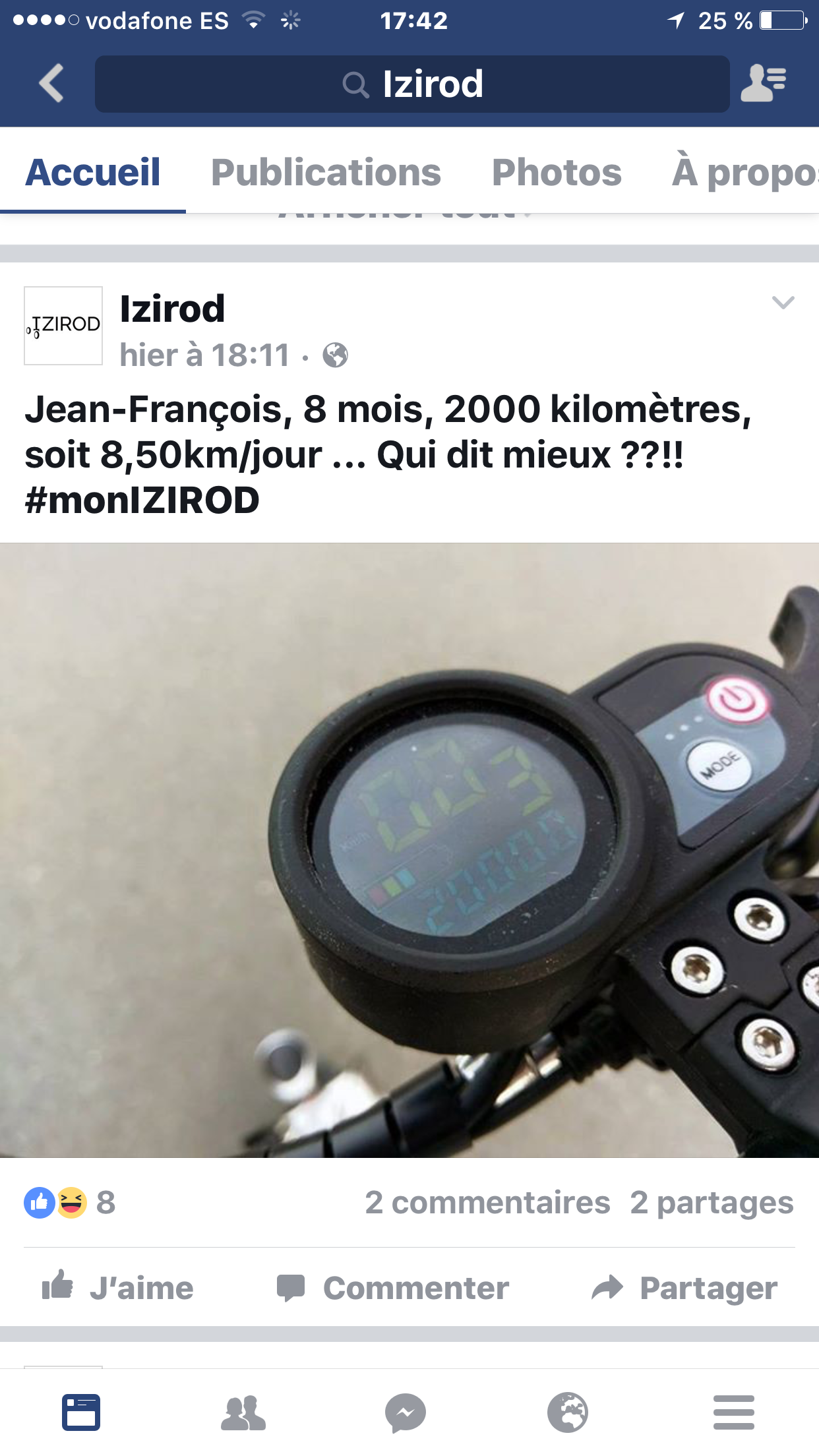

Carbonite Posté(e) le 24 août 2016 Partager Posté(e) le 24 août 2016 Mmmm , je crois que notre ami @Karasu a passé les 2000 bornes avec son IZIROD ... Bravo à toi , c'est sur la page Facebook d'izirod 2 Citer Lien vers le commentaire https://www.espritroue.fr/topic/460-minimotors-speedway-iii/page/29/#findComment-18806 Partager sur d’autres sites More sharing options...
Karasu Posté(e) le 24 août 2016 Partager Posté(e) le 24 août 2016 lol j'me suis fait repérer 1 Citer Lien vers le commentaire https://www.espritroue.fr/topic/460-minimotors-speedway-iii/page/29/#findComment-18817 Partager sur d’autres sites More sharing options...
Carbonite Posté(e) le 24 août 2016 Partager Posté(e) le 24 août 2016 Oui et je pense que ton IZIROD a encore de beau jours devant elle Citer Lien vers le commentaire https://www.espritroue.fr/topic/460-minimotors-speedway-iii/page/29/#findComment-18824 Partager sur d’autres sites More sharing options...

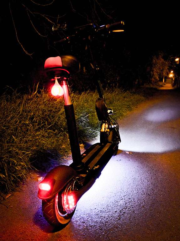

0rsa Posté(e) le 26 août 2016 Auteur Partager Posté(e) le 26 août 2016 1 Citer Lien vers le commentaire https://www.espritroue.fr/topic/460-minimotors-speedway-iii/page/29/#findComment-19069 Partager sur d’autres sites More sharing options...
sonkenn Posté(e) le 26 août 2016 Partager Posté(e) le 26 août 2016 Ca brille de mille feux! et ils ont le culot de dire que c'est un coeur... Mouarf! Citer Lien vers le commentaire https://www.espritroue.fr/topic/460-minimotors-speedway-iii/page/29/#findComment-19070 Partager sur d’autres sites More sharing options...
Carbonite Posté(e) le 26 août 2016 Partager Posté(e) le 26 août 2016 @0rsa elle déchire ta poupette mon pote Citer Lien vers le commentaire https://www.espritroue.fr/topic/460-minimotors-speedway-iii/page/29/#findComment-19072 Partager sur d’autres sites More sharing options...
Stef5492 Posté(e) le 27 août 2016 Partager Posté(e) le 27 août 2016 Il y a 11 heures, 0rsa a dit : Il faudrait te voir dessus et de derrière pour vraiment se rendre compte ?? Citer Lien vers le commentaire https://www.espritroue.fr/topic/460-minimotors-speedway-iii/page/29/#findComment-19090 Partager sur d’autres sites More sharing options...
