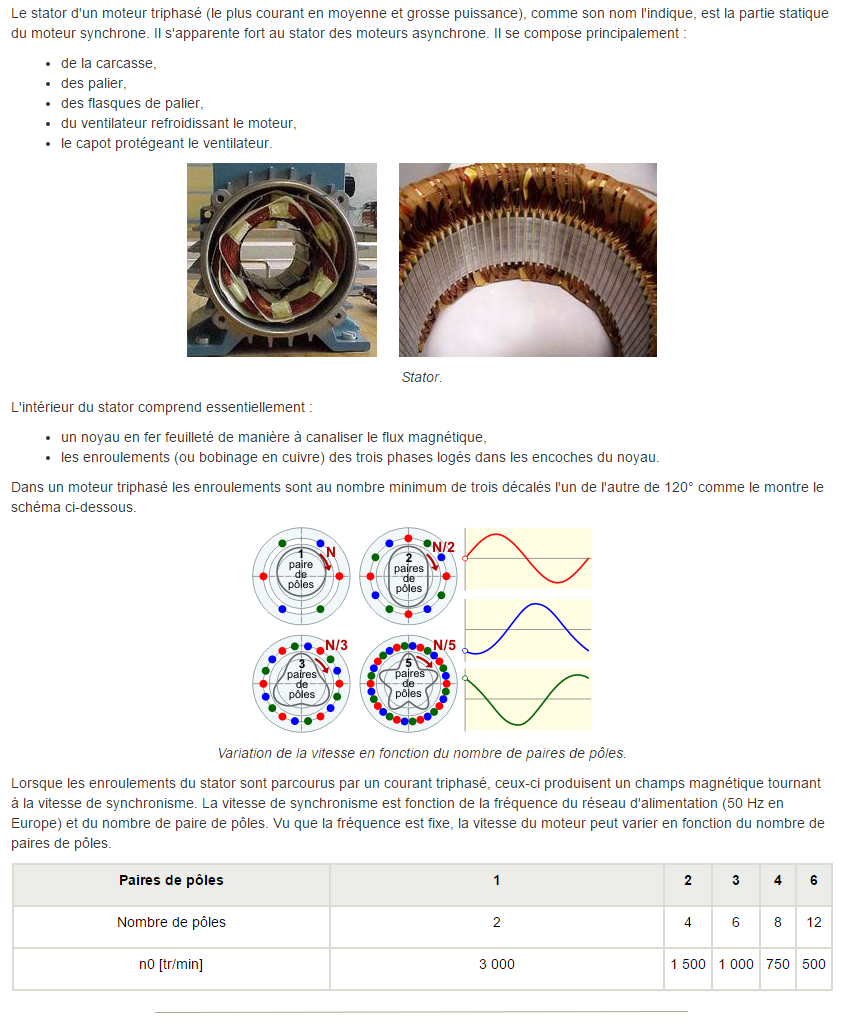

0rsa Posté(e) le 12 octobre 2016 Auteur Partager Posté(e) le 12 octobre 2016 C'est la valeur la plus obscure de la S3 pour moi ce P2, j'ai du mal à comprendre l'enjeu, s'il y a un expert dans les coins (notamment quelle implication à avoir une mauvaise valeur ?) Citer Lien vers le commentaire https://www.espritroue.fr/topic/460-minimotors-speedway-iii/page/32/#findComment-23416 Partager sur d’autres sites More sharing options...
0rsa Posté(e) le 12 octobre 2016 Auteur Partager Posté(e) le 12 octobre 2016 Un petit article sympa issue de http://www.energieplus-lesite.be/index.php?id=11531 Mais je ne comprends toujours pas dans quel cadre est utilisé le réglage P2 de la S3. Citer Lien vers le commentaire https://www.espritroue.fr/topic/460-minimotors-speedway-iii/page/32/#findComment-23419 Partager sur d’autres sites More sharing options...
