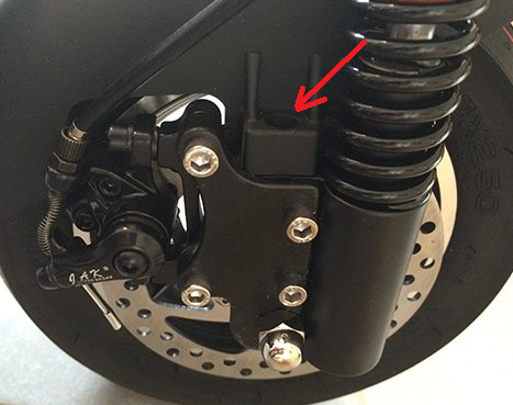

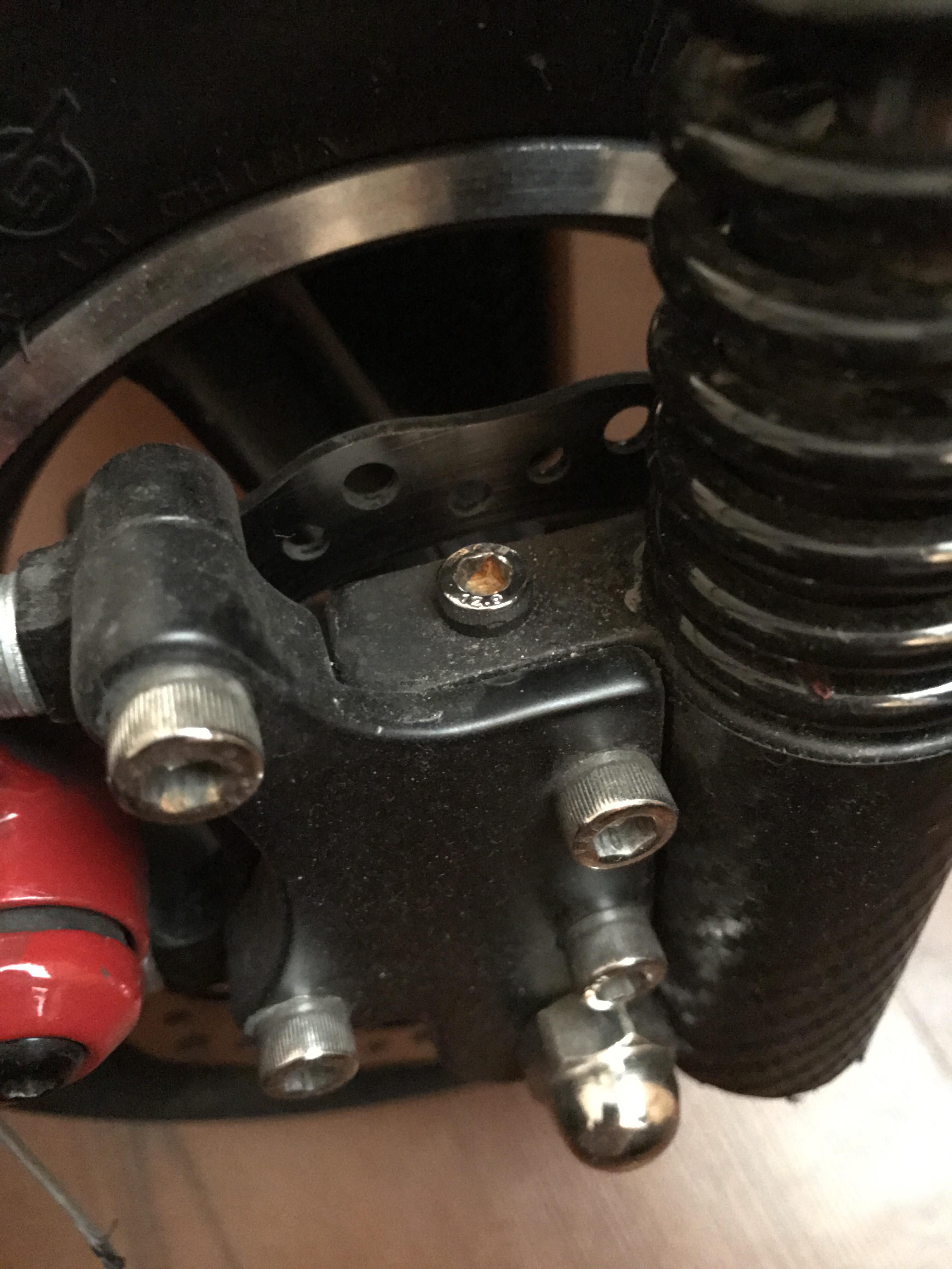

Mstyle Posté(e) le 6 novembre 2016 Partager Posté(e) le 6 novembre 2016 Re salut, quelqu'un saurait comment changer les plaquette avant? L'arrière j'ai réussi mais pour l'avant Kylin n'a pas de vidéo pour le démontage, merci d'avance Citer Lien vers le commentaire https://www.espritroue.fr/topic/460-minimotors-speedway-iii/page/33/#findComment-28022 Partager sur d’autres sites More sharing options...
0rsa Posté(e) le 6 novembre 2016 Auteur Partager Posté(e) le 6 novembre 2016 Salut @Mstyle les étriers sont identiques, quel est exactement son soucis avec celui de l'avant ? Citer Lien vers le commentaire https://www.espritroue.fr/topic/460-minimotors-speedway-iii/page/33/#findComment-28032 Partager sur d’autres sites More sharing options...
Carbonite Posté(e) le 6 novembre 2016 Partager Posté(e) le 6 novembre 2016 Tu démonte l'étrier tu dévisse le gros écrou derrière avec un pince tu attrape le petit téton de la plaquette tu sort la plaquette elles sont juste aimanté pour les tenir .... Citer Lien vers le commentaire https://www.espritroue.fr/topic/460-minimotors-speedway-iii/page/33/#findComment-28039 Partager sur d’autres sites More sharing options...

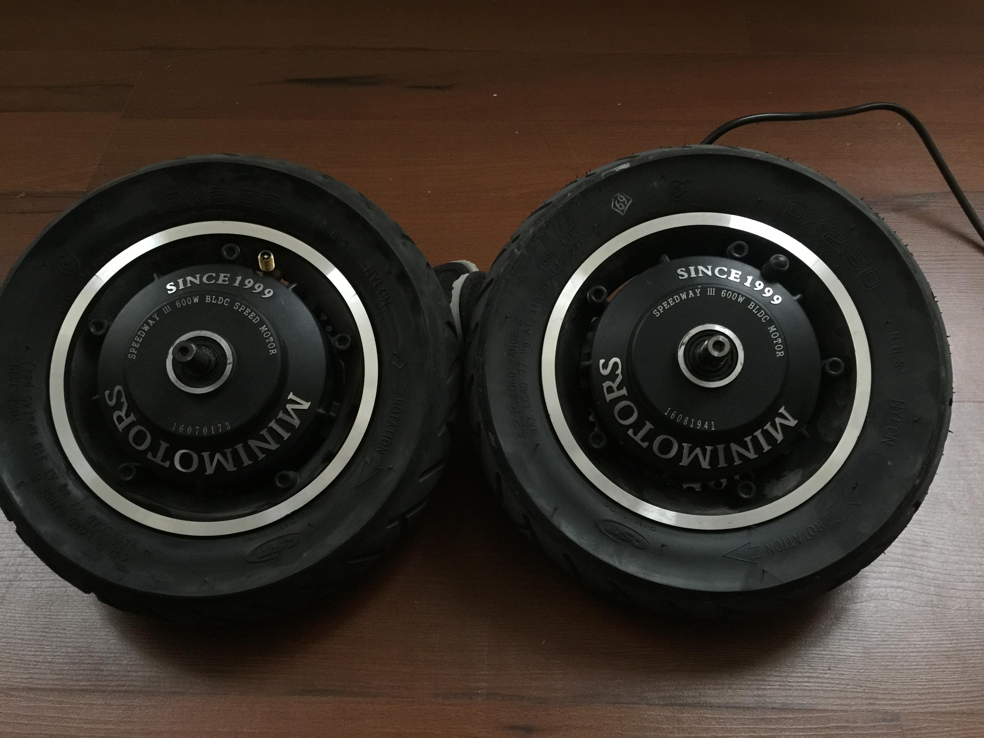

Carbonite Posté(e) le 6 novembre 2016 Partager Posté(e) le 6 novembre 2016 @0rsa Kylin t'envoie le moteur en version "power" , j'ai le même .... la S3 montera à 48/49 km/h mais sera plus pechu au démarrage ! Citer Lien vers le commentaire https://www.espritroue.fr/topic/460-minimotors-speedway-iii/page/33/#findComment-28040 Partager sur d’autres sites More sharing options...
Mstyle Posté(e) le 6 novembre 2016 Partager Posté(e) le 6 novembre 2016 Ne faut-il pas démonter le garde boue avant de démonter l'étrier puis d'enlever les plaquettes comme cela se fait à l'arrière?Envoyé de mon SM-G928F en utilisant Tapatalk Citer Lien vers le commentaire https://www.espritroue.fr/topic/460-minimotors-speedway-iii/page/33/#findComment-28042 Partager sur d’autres sites More sharing options...
Carbonite Posté(e) le 6 novembre 2016 Partager Posté(e) le 6 novembre 2016 Je ne sais pas car je n'ai pas de garde boue sur la mienne.... Citer Lien vers le commentaire https://www.espritroue.fr/topic/460-minimotors-speedway-iii/page/33/#findComment-28043 Partager sur d’autres sites More sharing options...
Carbonite Posté(e) le 6 novembre 2016 Partager Posté(e) le 6 novembre 2016 @0rsa je suis dans le doute pour ton moteur après coup car il n'a pas les mêmes références que le miens.... a gauche le speed a droite le power Citer Lien vers le commentaire https://www.espritroue.fr/topic/460-minimotors-speedway-iii/page/33/#findComment-28044 Partager sur d’autres sites More sharing options...
0rsa Posté(e) le 6 novembre 2016 Auteur Partager Posté(e) le 6 novembre 2016 @Mstyle si je te conseille de démonter le garde boue pour pouvoir accéder à l'étrier plus facilement. Il y a une vis de chaque côté, 2 au total Citer Lien vers le commentaire https://www.espritroue.fr/topic/460-minimotors-speedway-iii/page/33/#findComment-28045 Partager sur d’autres sites More sharing options...
Carbonite Posté(e) le 6 novembre 2016 Partager Posté(e) le 6 novembre 2016 Tu dévisse aussi la vis qui serre le câble pour pouvoir libéré les plaquettes Citer Lien vers le commentaire https://www.espritroue.fr/topic/460-minimotors-speedway-iii/page/33/#findComment-28048 Partager sur d’autres sites More sharing options...
Mstyle Posté(e) le 6 novembre 2016 Partager Posté(e) le 6 novembre 2016 à l’instant, 0rsa a dit : @Mstyle si je te conseille de démonter le garde boue pour pouvoir accéder à l'étrier plus facilement. Il y a une vis de chaque côté, 2 au total C'est bien ce que je me disais, c'est des vis spécifiques? J'ai l'impression qu'elle sont différentes de toutes les autres... On a l'outils sur le multitools fournit? Citer Lien vers le commentaire https://www.espritroue.fr/topic/460-minimotors-speedway-iii/page/33/#findComment-28049 Partager sur d’autres sites More sharing options...
Carbonite Posté(e) le 6 novembre 2016 Partager Posté(e) le 6 novembre 2016 Oui c'est de la BTR Citer Lien vers le commentaire https://www.espritroue.fr/topic/460-minimotors-speedway-iii/page/33/#findComment-28052 Partager sur d’autres sites More sharing options...
Carbonite Posté(e) le 6 novembre 2016 Partager Posté(e) le 6 novembre 2016 Citer Lien vers le commentaire https://www.espritroue.fr/topic/460-minimotors-speedway-iii/page/33/#findComment-28053 Partager sur d’autres sites More sharing options...
Mstyle Posté(e) le 6 novembre 2016 Partager Posté(e) le 6 novembre 2016 C'est bon c'est fait, finalement j'avais juste besoin d'étapes, c'est plus simple de changer les plaquettes avant qu'arrière au final, merci @Carbonite et @0rsa Citer Lien vers le commentaire https://www.espritroue.fr/topic/460-minimotors-speedway-iii/page/33/#findComment-28057 Partager sur d’autres sites More sharing options...
