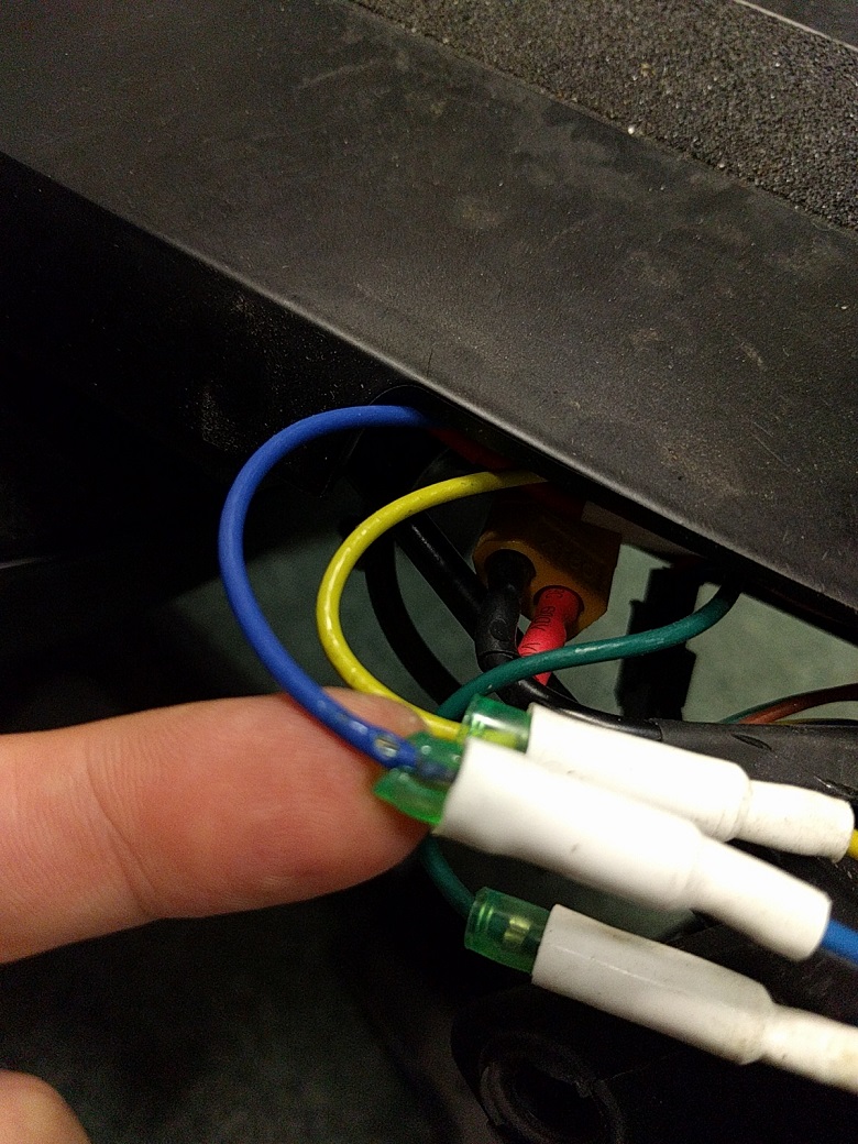

Dan Posté(e) le 10 septembre 2017 Partager Posté(e) le 10 septembre 2017 Merci beaucoup pour votre aide ! Ce forum est une pure merveille humaine et graphique Si cela peut aider d'autres personnes plus tard, voici la photo du cable. Citer Lien vers le commentaire https://www.espritroue.fr/topic/460-minimotors-speedway-iii/page/39/#findComment-70615 Partager sur d’autres sites More sharing options...
jejegarcia Posté(e) le 10 septembre 2017 Partager Posté(e) le 10 septembre 2017 Cest rien un petit bout de gaine thermoretractable et c'est réglé Citer Lien vers le commentaire https://www.espritroue.fr/topic/460-minimotors-speedway-iii/page/39/#findComment-70629 Partager sur d’autres sites More sharing options...

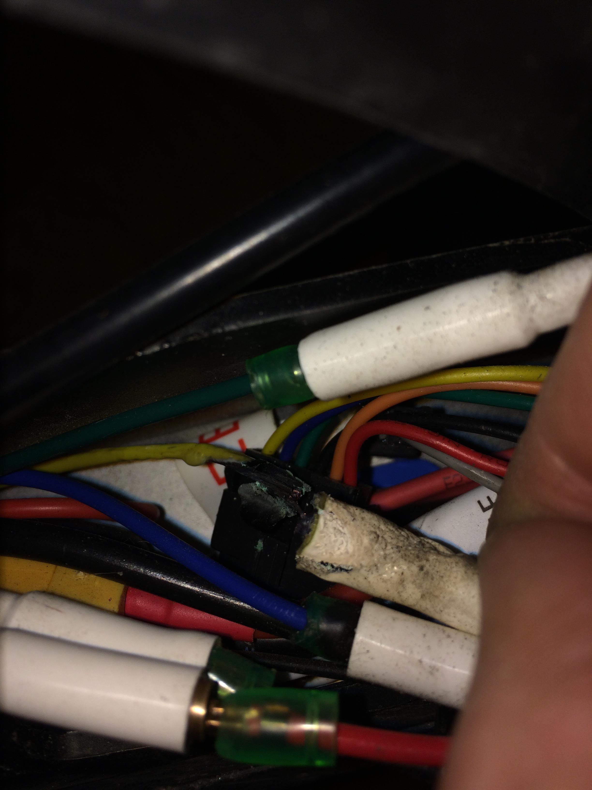

faboo Posté(e) le 1 février 2018 Partager Posté(e) le 1 février 2018 Bonjour à tous, Je partage mon expérience avec une panne similaire à celle de Dan sur la Speedway 3. J'étais sur du plat arrêté au feu rouge. Au redémarrage, plus de "gaz". Le moteur émet un bruit du type "toc toc toc" et parfois fait vibrer la trottinette quelques instants puis de nouveau "toc toc toc"". Aucun voyant de défaut sur le contrôleur. Il y a bien du courant. Batterie rechargée. Suite au post de Dan et aux conseils de @jejegarcia , j'ai commencé à vérifier les fils du controleur, les gaines et les fils situés à l'avant du deck sur le côté droit et je suis tombé là dessus : La speedway 3 a toujours très bien fonctionné depuis la vente. Elle en est à 1600km. Un petit connecteur pour rebrancher les fils après un petit nettoyage et c'est reparti ! Citer Lien vers le commentaire https://www.espritroue.fr/topic/460-minimotors-speedway-iii/page/39/#findComment-95784 Partager sur d’autres sites More sharing options...
