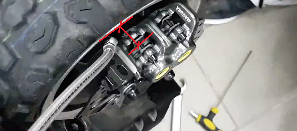

Ulvi Posté(e) le 15 novembre 2018 Partager Posté(e) le 15 novembre 2018 Une ame charitable pourrait elle me donné la dimension de l'étrier (sa largeur) et surtout du centre au bord le plus éloigné, coté roue (voir photo) s'il vous plait Citer Lien vers le commentaire https://www.espritroue.fr/topic/4643-montage-magura-mt5e-sur-dualtron-ultra-v2/page/10/#findComment-152363 Partager sur d’autres sites More sharing options...
sonkenn Posté(e) le 15 novembre 2018 Partager Posté(e) le 15 novembre 2018 Une ame charitable pourrait elle me donné la dimension de l'étrier (sa largeur) et surtout du centre au bord le plus éloigné, coté roue (voir photo) s'il vous plait Envoie moi un mp que j’y penses demain!! Citer Lien vers le commentaire https://www.espritroue.fr/topic/4643-montage-magura-mt5e-sur-dualtron-ultra-v2/page/10/#findComment-152563 Partager sur d’autres sites More sharing options...
sonkenn Posté(e) le 16 novembre 2018 Partager Posté(e) le 16 novembre 2018 Allez hop pour tout le monde. 5 Citer Lien vers le commentaire https://www.espritroue.fr/topic/4643-montage-magura-mt5e-sur-dualtron-ultra-v2/page/10/#findComment-152753 Partager sur d’autres sites More sharing options...
