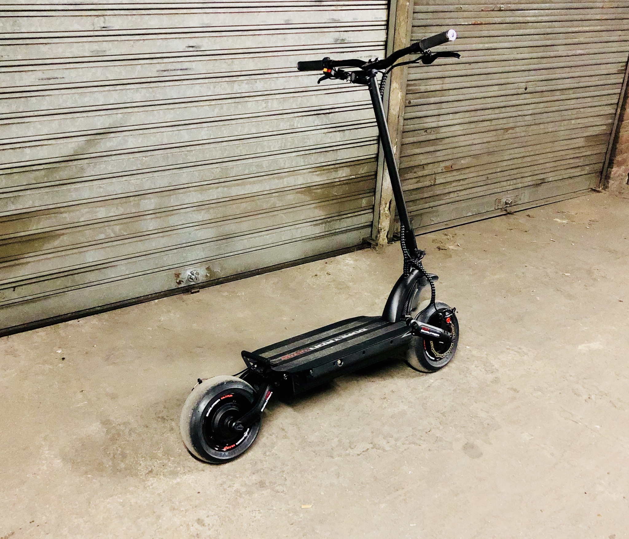

Carbonite Posté(e) le 9 mars 2018 Auteur Partager Posté(e) le 9 mars 2018 @Oliv’ deux petites photos ? suite et fin ?? 7 1 Citer Lien vers le commentaire Partager sur d’autres sites More sharing options...

sonkenn Posté(e) le 9 mars 2018 Partager Posté(e) le 9 mars 2018 Bien joué @Carbonite, bravo! 1 1 Citer Lien vers le commentaire Partager sur d’autres sites More sharing options...
Carbonite Posté(e) le 9 mars 2018 Auteur Partager Posté(e) le 9 mars 2018 Il y a 2 heures, fr.zie6 a dit : Je suis impatient de voir ce que ça donne avec les Vee Rubber slicks Tiens , kdo ? 2 Citer Lien vers le commentaire Partager sur d’autres sites More sharing options...
fr.zie6 Posté(e) le 9 mars 2018 Partager Posté(e) le 9 mars 2018 @Carbonite j'avais vu ces photos poto ! Je voulais dire avec les Magura ! 2 Citer Lien vers le commentaire Partager sur d’autres sites More sharing options...
