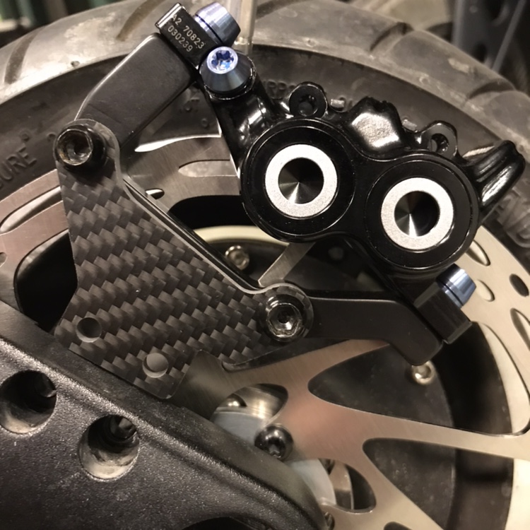

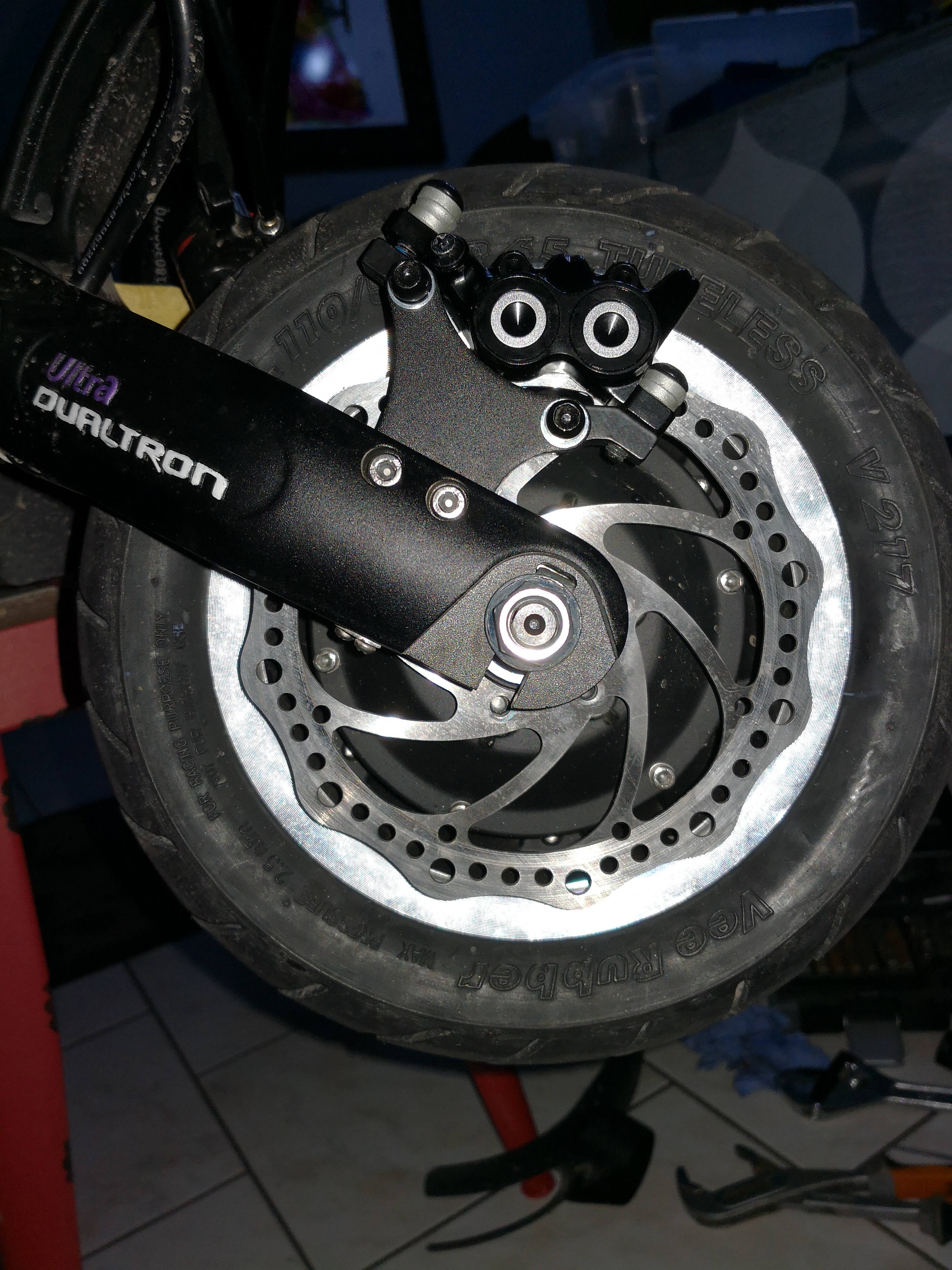

sonkenn Posté(e) le 9 mars 2018 Partager Posté(e) le 9 mars 2018 Bon de mon côté, ça passe... Presque. D'abord, @JJK tu me dois une purge! pas possible d'inverser le banjo. Ensuite, Voilà ce que ça donne de profil, avec une patte de DT2 (pas Ultra). Il faut faire un petit adaptateur pour le fixer. On voit ci dessous l'emplacement "normal" de la patte du support d'étrier. (surligné en orange) De face, ça passe bien avec 5mm de bagues. Mais voilà, ça se corse! C'est en bas, du côté du câble moteur qu'il faut regarder, et la ça coince, il n'aime pas trop se retrouver coincé entre les vis de disque et le bras... 3 2 Citer Lien vers le commentaire Partager sur d’autres sites More sharing options...
Carbonite Posté(e) le 9 mars 2018 Auteur Partager Posté(e) le 9 mars 2018 Oh merde ? c’est pourquoi je te disais de rester en 160 ... je n’ai vu aucune Ultra monté en 180 avec des MT5/7 sur toutes les photos que j’ai pu voir de Singapour !!! la voilà la raison . avec les 160 , je peux t’assurer que le freinage est démoniaque ( c’est trop) ... 1 Citer Lien vers le commentaire Partager sur d’autres sites More sharing options...
Carbonite Posté(e) le 9 mars 2018 Auteur Partager Posté(e) le 9 mars 2018 Merci pour ton partage ?? @sonkenn cela évitera aux autres de faire la même erreur . 2 Citer Lien vers le commentaire Partager sur d’autres sites More sharing options...
sidinho Posté(e) le 9 mars 2018 Partager Posté(e) le 9 mars 2018 @sonkenn Dommage c’était pas loin de passer en espérant que le câble du moteur n'est pas pris trop cher donc tu repars sur des 160 ? 1 1 Citer Lien vers le commentaire Partager sur d’autres sites More sharing options...
sonkenn Posté(e) le 9 mars 2018 Partager Posté(e) le 9 mars 2018 Non pas de souci, je n’ai fait qu’un montage à blanc. Je vais voir si je trouve une solution, il y a des pistes mais c’est pas gagné. Je peux déjà retirer une cale, je gagne 2mm, une rondelle large sur l’axe, travailler sur les vis de disque... voire le passage du câble dans le bras. 4 Citer Lien vers le commentaire Partager sur d’autres sites More sharing options...
JJK Posté(e) le 9 mars 2018 Partager Posté(e) le 9 mars 2018 (modifié) absolument @sonkenn, si tu remonte le passage du cable dans le bras, en creusant à la dremel de sorte que le cable s'échappe le plus a plat possible, tu peux peut être t'en sortir sinon, le plus évident, écartement des bras avec une rondelle sur leur axe….je sais t'as pas envie... joli job en tout cas, et désolé pour l'inversion de banjo….ça passait…….c'était beau…. je viens volontiers te donner un coup de main pour la purge si tu veux Modifié le 9 mars 2018 par JJK 3 Citer Lien vers le commentaire Partager sur d’autres sites More sharing options...

Oliv’ Posté(e) le 10 mars 2018 Partager Posté(e) le 10 mars 2018 (modifié) Bon quelques suppositions à la vue de tes photos @sonkenn en effet la rondelle sur l'axe de roue sera la solution à mon avis ce qui va même t'apporter un double voir triple avantages premièrement cela va éloigner ton câble des têtes de vis du disque, deuxièmement ça va rapprocher la patte du support d'étrier et tu devrais déjà être bien mieux placé pour la pose de ton petit adaptateur, troisièmement ton disque va lui aussi s'éloigner du bras, car il me semble lui aussi trop près du bras... Ce n'est pas évident de donner son avis avec uniquement des photos, mais c'est ce que je peux dire en analysant les tiennes...ne lâche pas l'affaire tu touches le but du bout des doigts là... IMG_0637.m4v Positionnement actuel flèche rouge logiquement positionnement sur flèche verte avec la rondelle... Modifié le 10 mars 2018 par Oliv’ 1 5 Citer Lien vers le commentaire Partager sur d’autres sites More sharing options...

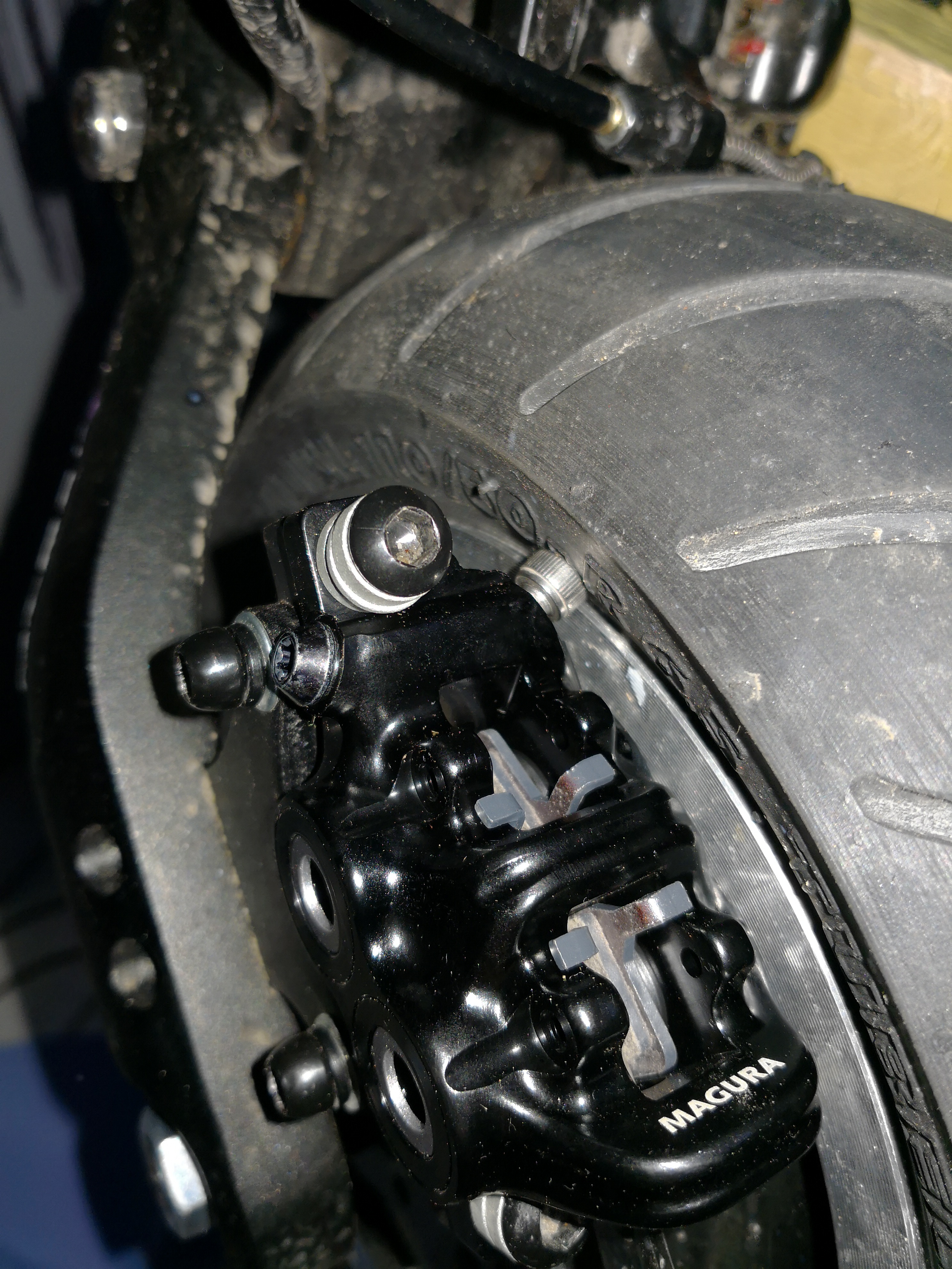

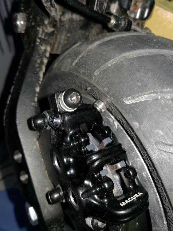

sonkenn Posté(e) le 22 mars 2018 Partager Posté(e) le 22 mars 2018 (modifié) Merci @Oliv’ (sorry...) de t’être penché sur la question. J’ai pris quelques minutes aujourd’hui (pas évident la Ultra restant au bureau) Début de solution J’ai dégainé la câble (après la photo) pour mettre une gaine thermo propre. Un collier sur l’axe et ça devrait le faire. Sans oublier une rondelle également sur l’axe de la suspension. Modifié le 23 mars 2018 par sonkenn 1 4 Citer Lien vers le commentaire Partager sur d’autres sites More sharing options...
En_Zion_La Posté(e) le 22 mars 2018 Partager Posté(e) le 22 mars 2018 @sonkenn rondelle home made ? 2 Citer Lien vers le commentaire Partager sur d’autres sites More sharing options...
sonkenn Posté(e) le 22 mars 2018 Partager Posté(e) le 22 mars 2018 Une rondelle (très) épaisse de Ø10mm que j’ai limé à la forme de l’axe (avec les 2 méplats) puis coupé à l'emplacement du câble. C’est pas tip-top mais je verrais si ça fonctionne j’essaierai d’en faire une plus propre peut-être un peu moins ouverte. 1 2 Citer Lien vers le commentaire Partager sur d’autres sites More sharing options...
