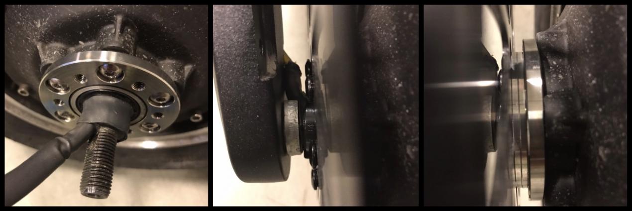

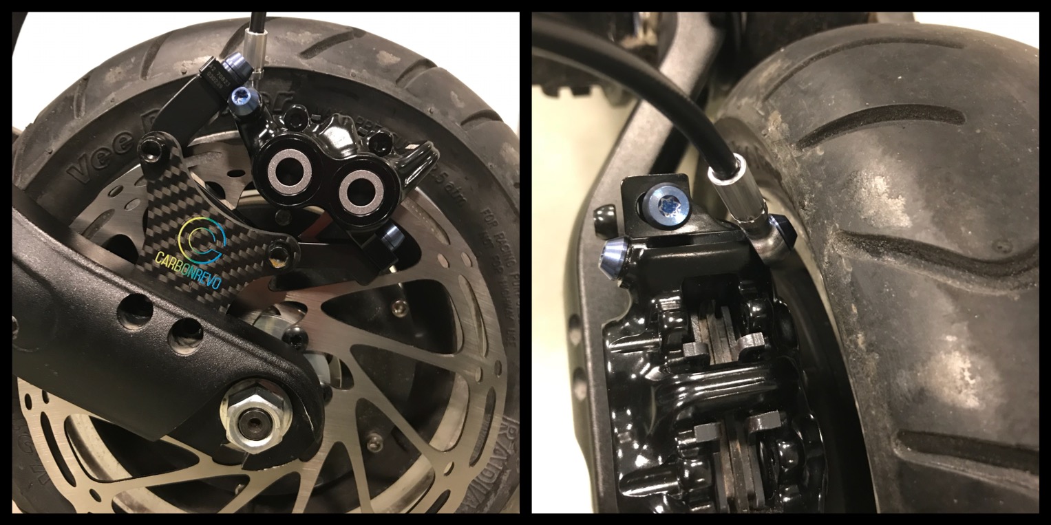

Bon on n’est pas rendu, mais ça s’annonce pas mal. (en fait j’attends d’autres disques aussi...)
j’ai enlevé une entretoise, je suis à 4mm en plus des adaptateurs Carbonrevo. Ça passe toujours. Je peux poser directement le support Carbonrevo (sans décalage latéral), mais l'adaptateur est vraiment très près du disque, pas de marge de réglage. Soit je décale comme prévu avec un support en 2 pièces, soit je lime comme j'ai fait pour ma DT2.
côté câble, ça va mieux avec la rondelle, mais je pense que je vais attaquer un poil le bras pour améliorer le passage (bon pas trop hein...) A droite l'adaptateur de disque Carbonrevo et 2 entretoises de 2mm.
@Oliv’ j’ai pensé à toi ! Le disque passe bien dans le bras (c'était déjà le cas avant avec 5mm d'entretoises).

Bon voilà j’ai enfin remplacé mes xtech par mes magura Mt5e.
Les difficultés que j’ai eu durant le montage sont que j’ai dû limer l’adapteur de frein arrière car impossible à monter, si je mettais des rondelles pour surélever l’étrier la position des plaquettes de frein n’était pas optimum pour une usure correcte. Sinon pour l’avant ça passe avec des rondelles de 1mm.
Seconde difficultée ça était de remettre mon garde boue, étant donnée que j’ai mis une rondelle de plus pour écarter le bras oscillant pour permettre la pose des étriers par conséquence cela a écarté les deux trous taraudés et ils ne coïncidaient plus avec ceux du garde-boue. La solution a été d’agrandir les trous du garde boue mais quand on pas l’outillage c’est un peu galère à faire ?. Mais j’ai utilisé un forêt avec ma perceuse pour l’agrandir.
Sinon dans l’ensemble j’en ai bien bavé ? deux soirée pour la pose mais ça en valait la chandelle.
