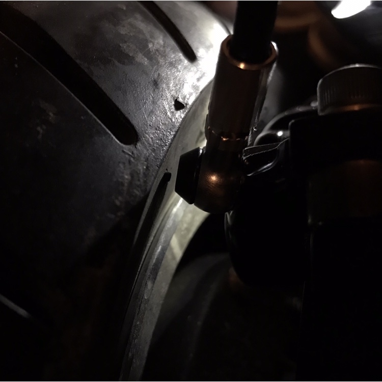

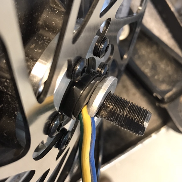

sonkenn Posté(e) le 30 mars 2018 Partager Posté(e) le 30 mars 2018 (modifié) Avertissement pour ceux qui souhaiteraient / ont posé des rondelles sur l’axe de suspension afin d’écarter les bras: J’ai découvert aujourd’hui que cet axe est à emmanchement conique, c’est assez logique d’ailleurs ce type de montage à cet endroit. C’est à dire que le bras vient se « poser » sur les 4 « pentes » des cotés de l’axe. Il ne vient pas en butée sur la grande rondelle, dont le carré est vaguement de la même taille que l’axe mais ont voit bien ( notamment après avoir coupé les tiges élastomères de la suspension...) qu’elle flotte, elle n’a pas vocation à bloquer l’axe mais plutôt à stopper lesdites tiges. Du coup, si vous mettez une rondelle sur cette axe pour écarter le bras, il y a un jeu entre le « cône » de l’axe et le « cône » du bras !! Ce dernier peut tourner légèrement sur l’axe, et va finir par prendre de plus en plus de jeu. C’est un montage similaire à celui d’un pédalier de vélo, même si la pente semble moins importante: (D’après Howard Sutherland, « Handbook for Bicycle Mechanics ») ©https://cyclodonia.wordpress.com/2015/10/19/le-pedalier-cyclotouriste/ on ne voit pas très bien, mais sur la première image la manivelle (notre bras) vient buter sur l’épaulement de l’axe (notre rondelle, donc) il y a du jeu entre les pentes de l’axe et les pentes de la manivelle. Dans mon cas, j’ai mis une rondelle assez large sur l’axe moteur, mais en faisant un montage à blanc j’ai vu que l’espace à « combler » sur l’axe de suspension était moindre, je vais donc réduire au maximum l’épaisseur de la rondelle d’axe moteur pour éviter d’en mette sur l’axe suspension. Je préfère un bras légèrement de biais que du jeu. Modifié le 30 mars 2018 par sonkenn 1 1 Citer Lien vers le commentaire https://www.espritroue.fr/topic/4643-montage-magura-mt5e-sur-dualtron-ultra-v2/page/6/#findComment-104857 Partager sur d’autres sites More sharing options...

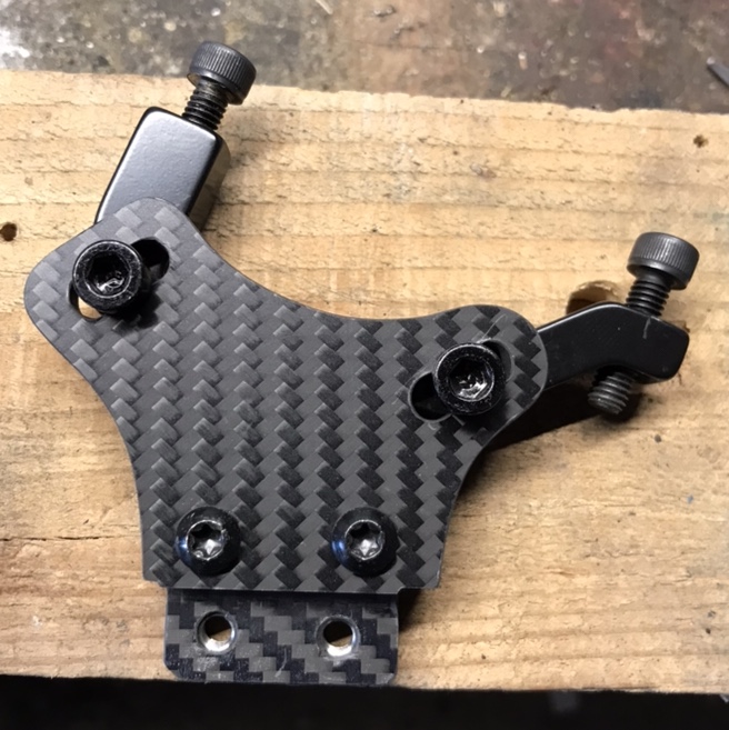

sonkenn Posté(e) le 16 avril 2018 Partager Posté(e) le 16 avril 2018 @sidinho ça donne quoi ton freinage? Pour ma part j’ai roulé une semaine avec juste le frein avant monté, soit moins de 70km. Je n’ai pas ouvert le circuit (pas passé la durite dans la colonne). Première impression très surprenante, j’étais habitué à mes Hope qui sont très « fermes » tout de suite, les Magura sont très « souples » et progressifs, mais aucun souci pour bloquer. J’al refait une platine un peu plus clean et plus grande pour éliminer le paquet de rondelles, reste plus qu’a rentrer à la maison pour voir ce que ça donne! Côté pneu c’est un peu juste (bon OK c’est très très limite...), il faudrait que je rajoute un spacer mais ça veut dire qu’il faut que je décale d’autant mon étrier... c’est à dire intercaler 2-3mm entre mes 2 plaques de carbone. 2 1 Citer Lien vers le commentaire https://www.espritroue.fr/topic/4643-montage-magura-mt5e-sur-dualtron-ultra-v2/page/6/#findComment-107327 Partager sur d’autres sites More sharing options...

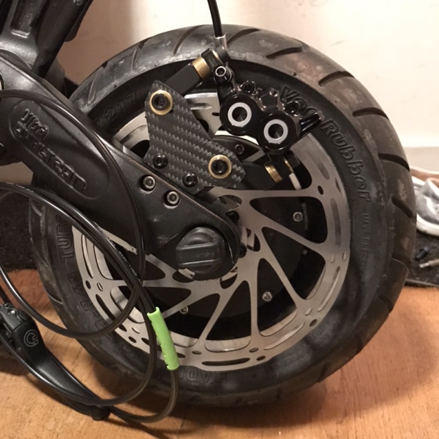

sidinho Posté(e) le 17 avril 2018 Partager Posté(e) le 17 avril 2018 (modifié) Bon après redemontage de ce frein avant, j’ai constaté que l’usure des plaquettes n’étais pas optimum, la partie haute des plaquettes n’était pas en contact avec le disque. @Didier.94600 m’avait prévenu pourtant ?. Donc j’ai entrepris de finalement limer l’adaptateur d’etrier de frein comme préconisé par @Carbonite. Sur mon 1er montage j’avais mit des rondelles de 1mm entre l’adapteur et l’étrier (pas tapé ?). Apres remontage du frein je m’empresse de faire un test dans la cours de ma residence et mon frère en me voyant freiner me dit t’es malade ou quoi, j’avais bloqué la roue avant et la trottinette c’était soulevé d’un bon 60cm ?. Donc en conclusion le problème venait d’une mauvaise purge mais egalment d’un mauvais positionnement des plaquettes de frein ! Je tiens à remercier @Carbonite @Didier.94600 @sonkenn @nikoo @Dreadnought @En_Zion_La @JJK Pour les axes de recherche pour améliorer mon freinage à l’avant ?. Sinon une personne serait ou je peux trouver les vis pour maintenir ces plaquettes car j’ai constaté qu’il n’y en avait pas de fourni dans la boîte. Modifié le 17 avril 2018 par sidinho 2 1 Citer Lien vers le commentaire https://www.espritroue.fr/topic/4643-montage-magura-mt5e-sur-dualtron-ultra-v2/page/6/#findComment-107511 Partager sur d’autres sites More sharing options...

Carbonite Posté(e) le 18 avril 2018 Auteur Partager Posté(e) le 18 avril 2018 @sidinho j’ai trouvé une solution encore meilleure pour avoir les plaquettes et les disques parfaitement alignés !!! je prendrai une photo cette nuit en rentrant du taf ... 3 Citer Lien vers le commentaire https://www.espritroue.fr/topic/4643-montage-magura-mt5e-sur-dualtron-ultra-v2/page/6/#findComment-107603 Partager sur d’autres sites More sharing options...
Carbonite Posté(e) le 19 avril 2018 Auteur Partager Posté(e) le 19 avril 2018 Choses promises ? j’ai déjà fait l’avant ... reste plu que l’arrière ?? Tu peux désormais mettre des rondelles pour rehausser l’étrier de façon à ce que les plaquettes viennent se positionner impeccablement sur le disque ?? Un coup de peinture +covering et on dirait des carbonRevo ? 1 1 2 Citer Lien vers le commentaire https://www.espritroue.fr/topic/4643-montage-magura-mt5e-sur-dualtron-ultra-v2/page/6/#findComment-107619 Partager sur d’autres sites More sharing options...
