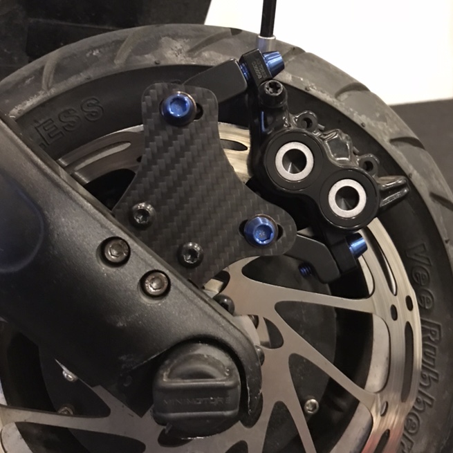

fr.zie6 Posté(e) le 27 avril 2018 Partager Posté(e) le 27 avril 2018 Le 24/04/2018 à 14:21, sonkenn a dit : salut @fr.zie6, je ne t'oublie pas mais le temps passe... Je roule tous les jours avec mon 180 à l'avant, pas de souci. Je vais encore écarter un peu le disque pou avoir plus de marge entre l'étrier et le pneu. J'ai un créneau demain soir, j'espère que j'aurais assez de temps. voilà déjà ou j’en suis Salut @sonkenn Merci pour ton post ! Ton montage est vraiment clean, sans bavure ni faite de goût ! Bravo ! Cachet de fou avec les 180mm ... 1 Citer Lien vers le commentaire Partager sur d’autres sites More sharing options...

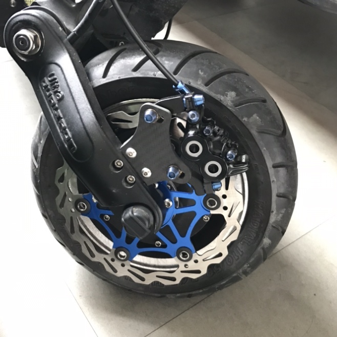

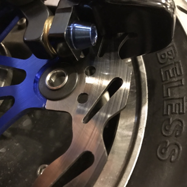

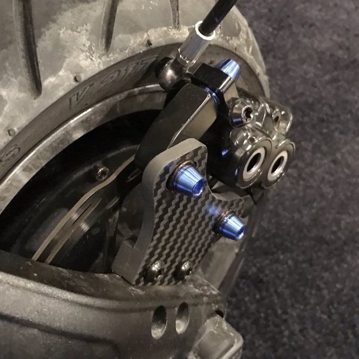

sonkenn Posté(e) le 27 avril 2018 Partager Posté(e) le 27 avril 2018 (modifié) Merci @fr.zie6, j’ai mis un disque bleu, pas sûr que ce soit une bonne idée ( technique et esthétique). Les rivets du disque touchent (presque) l’étrier. Il va falloir que je le lime... (Désolé pour les rondelles laiton, et les vis métal, les noires étaient trop courtes!) EDIT j’ai viré les rondelles laiton Modifié le 29 avril 2018 par sonkenn changement photo 3 Citer Lien vers le commentaire Partager sur d’autres sites More sharing options...
Oliv’ Posté(e) le 29 avril 2018 Partager Posté(e) le 29 avril 2018 Jolie travail @sonkenn comme dab...par contre je suis d'accord avec toi pour le côté esthétique des disques bleu ils sont jolies, mais de trop et du coup les vis titane que je trouve magnifique perdent la vedette dommage de plus les deux bleu ne sont pas identiques compliqué à trouver j'en consens...des disques noir à la limite ferait beaucoup plus class, enfin ça reste mon avis perso? 1 Citer Lien vers le commentaire Partager sur d’autres sites More sharing options...
sonkenn Posté(e) le 29 avril 2018 Partager Posté(e) le 29 avril 2018 il y a une heure, Oliv’ a dit : Jolie travail @sonkenn comme dab...par contre je suis d'accord avec toi pour le côté esthétique des disques bleu ils sont jolies, mais de trop et du coup les vis titane que je trouve magnifique perdent la vedette dommage de plus les deux bleu ne sont pas identiques compliqué à trouver j'en consens...des disques noir à la limite ferait beaucoup plus class, enfin ça reste mon avis perso? Merci @Oliv’! Tu sais comme je suis... je vais attendre qu’ils soient crados!! Je suis assez d’accord, d’autant que les vis ne sont pas aussi éclatantes qu’à leur arrivée, je soupçonne le liquide de frein (une tannée à purger ses Magura!! J’y reviendrais) mais ça m’étonnes. Donc attention à ceux qui veulent du titane anodisé. Et on verra si je repasse sur les disques acier... 1 Citer Lien vers le commentaire Partager sur d’autres sites More sharing options...

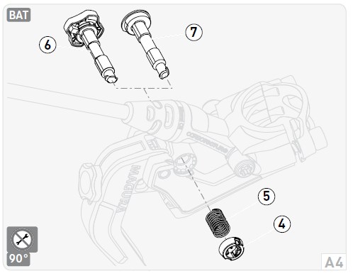

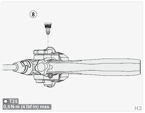

sonkenn Posté(e) le 3 mai 2018 Partager Posté(e) le 3 mai 2018 Il y a 2 heures, nikoo a dit : j'ai voulu resserrer la vis de purge au niveau de la poignée sensée régler le point de pression. Je ne connaissais pas, ça sort d'ou...? il y a 4 minutes, JJK a dit : la methode rapide, je comprends meme pas....il faut des incantations magiques avec.....si t'as des bulles coincées dans l'étrier Si si; en fait tu aspires les bulles, c'est assez magique. Mais j'avais l'impression que ce n'était pas suffisant alors j'ai fait la totale. 1 Citer Lien vers le commentaire Partager sur d’autres sites More sharing options...
sonkenn Posté(e) le 3 mai 2018 Partager Posté(e) le 3 mai 2018 (modifié) il y a 6 minutes, nikoo a dit : La première video c'est pour la recoupe des durites ce n'est pas la procédure de purge Oups... édité Modifié le 3 mai 2018 par sonkenn Citer Lien vers le commentaire Partager sur d’autres sites More sharing options...

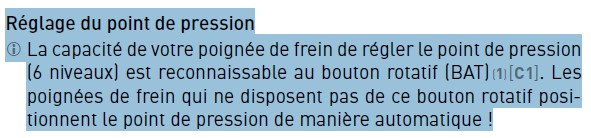

nikoo Posté(e) le 3 mai 2018 Partager Posté(e) le 3 mai 2018 il y a 1 minute, sonkenn a dit : Je ne connaissais pas, ça sort d'ou...? Si si; en fait tu aspires les bulles, c'est assez magique. Mais j'avais l'impression que ce n'était pas suffisant alors j'ai fait la totale. sisi dans la doc jettes y un oeil Citer Lien vers le commentaire Partager sur d’autres sites More sharing options...
sonkenn Posté(e) le 3 mai 2018 Partager Posté(e) le 3 mai 2018 il y a 8 minutes, nikoo a dit : sisi dans la doc jettes y un oeil Il doit y avoir erreur, le BAT est un mécanisme qui vient entre le piston et la poignée (il appuie "artificiellement" sur le piston), rien à voir avec le bouchon de purge. BAT: bouchon de purge Citer Lien vers le commentaire Partager sur d’autres sites More sharing options...
nikoo Posté(e) le 3 mai 2018 Partager Posté(e) le 3 mai 2018 il y a 9 minutes, sonkenn a dit : Il doit y avoir erreur, le BAT est un mécanisme qui vient entre le piston et la poignée (il appuie "artificiellement" sur le piston), rien à voir avec le bouchon de purge. BAT: bouchon de purge Lol, je me sens bien bête sur ce coup la, Je savais bien que je m'étais trompé de vis Citer Lien vers le commentaire Partager sur d’autres sites More sharing options...
