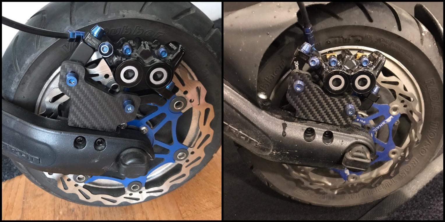

sonkenn Posté(e) le 21 juin 2018 Partager Posté(e) le 21 juin 2018 (modifié) Après réception de mes pièces carbone, j’ai fait l’assemblage et à quelques chouièmes c’est tout bon. J’ai bien fait de prendre du rab, il faut que j’ajuste la platine avant pour qu'elle appuie bien à plat sur le bras. J'ai eu une petite surprise lors d’un freinage appuyé, l’étrier à tourné. Un peu. Et le disque a touché. Un peu... J’ai mis une cale mais c’est pas super clean. Certains m’ont aussi fait remarqué que l’étrier était un peu loin du bras, c'est vrai que ça risque de "vriller" avec l'effort de freinage. Mais là ça fait encore du boulot de conception et je ne me suis pas penché sur la question. Il faut quand même garder à l'esprit que l'on freine avec du matériel prévu pour des vélos, ou le poids de la machine et les forces en jeu n'ont rien a voir. Même si on parle d'un gros VTT de descente. Si on tient aussi compte du diamètre de la roue, à vitesse égale nos mini roues tournent presque 2.5 fois plus vite! Hors pour certains, les vitesses atteintes et l'effort à fournir au freinage sont bien plus élevés que sur un VTT, même de descente. La vitesse de rotation d'une roue de 11 pouce à 60 km/h est la même que celle d'une roue de VTT de 27 pouces lancé à 150 km/h! le diamètre des disques est important aussi, à vitesse égale un disque plus grand aura une "vitesse linéaire" de passage sur les plaquettes, et la surface utile du disque sera plus grande. Moins d'échauffement, plus de refroidissement. Par exemple, un disque de 180 mm a une "vitesse linéaire" de +/-25% de moins qu'un disque de 140 mm. Les freins sont soumis à rude épreuve tous les jours, l'aide du frein électrique est la bienvenue pour soulager tout ça... j’en ai profité pour changer mes plaquettes. http://s.aliexpress.com/zIV77ziA Je suis content du freinage, usure je sais pas encore. Bon c’est un peu sapin de Noël avec toutes ces couleurs différentes mais bon... Par contre autre avantage, je vais pouvoir enlever ma sonnette, vu le bruit qu’elles font!!! Modifié le 21 juin 2018 par sonkenn 3 Citer Lien vers le commentaire https://www.espritroue.fr/topic/4643-montage-magura-mt5e-sur-dualtron-ultra-v2/page/8/#findComment-117560 Partager sur d’autres sites More sharing options...
sonkenn Posté(e) le 23 juin 2018 Partager Posté(e) le 23 juin 2018 (modifié) Môsieur @JJK, un montage de ce style vous siérait-il mieux? ? Modifié le 23 juin 2018 par sonkenn 2 1 Citer Lien vers le commentaire https://www.espritroue.fr/topic/4643-montage-magura-mt5e-sur-dualtron-ultra-v2/page/8/#findComment-118004 Partager sur d’autres sites More sharing options...
JJK Posté(e) le 23 juin 2018 Partager Posté(e) le 23 juin 2018 ha bein ouaip………là, y'a pas photo……ça doit être plus efficace et en plus c'est esthétique. 1 Citer Lien vers le commentaire https://www.espritroue.fr/topic/4643-montage-magura-mt5e-sur-dualtron-ultra-v2/page/8/#findComment-118017 Partager sur d’autres sites More sharing options...
sonkenn Posté(e) le 23 juin 2018 Partager Posté(e) le 23 juin 2018 Le 23/06/2018 à 20:19, JJK a dit : ha bein ouaip………là, y'a pas photo……ça doit être plus efficace et en plus c'est esthétique. Développer Work in progress, j’ai commencé hier soir mais j’ai remis la V1 1 Citer Lien vers le commentaire https://www.espritroue.fr/topic/4643-montage-magura-mt5e-sur-dualtron-ultra-v2/page/8/#findComment-118018 Partager sur d’autres sites More sharing options...
