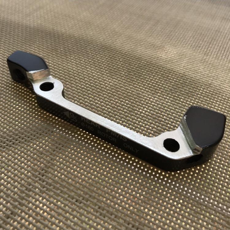

sonkenn Posté(e) le 13 juillet 2018 Partager Posté(e) le 13 juillet 2018 (modifié) Aïe... tu perds en largeur avec ton disque qui est décalé... Ou alors la partie centrale est formée pour reprendre l'alignement normal? Quand tu dis écarter avec des rondelles, c'est rondelles sur l'axe moteur ? Ca devrait permettre de gagner quand même. Sinon, vu comme ça, je taillerai dans l'adaptateur... tu tailles du côté de la platine Carbonrevo. il y a peut-être une solution moins destructrice, mais à part les rondelles sur l’axe je vois pas. Modifié le 13 juillet 2018 par sonkenn 1 1 Citer Lien vers le commentaire https://www.espritroue.fr/topic/4643-montage-magura-mt5e-sur-dualtron-ultra-v2/page/9/#findComment-122997 Partager sur d’autres sites More sharing options...
