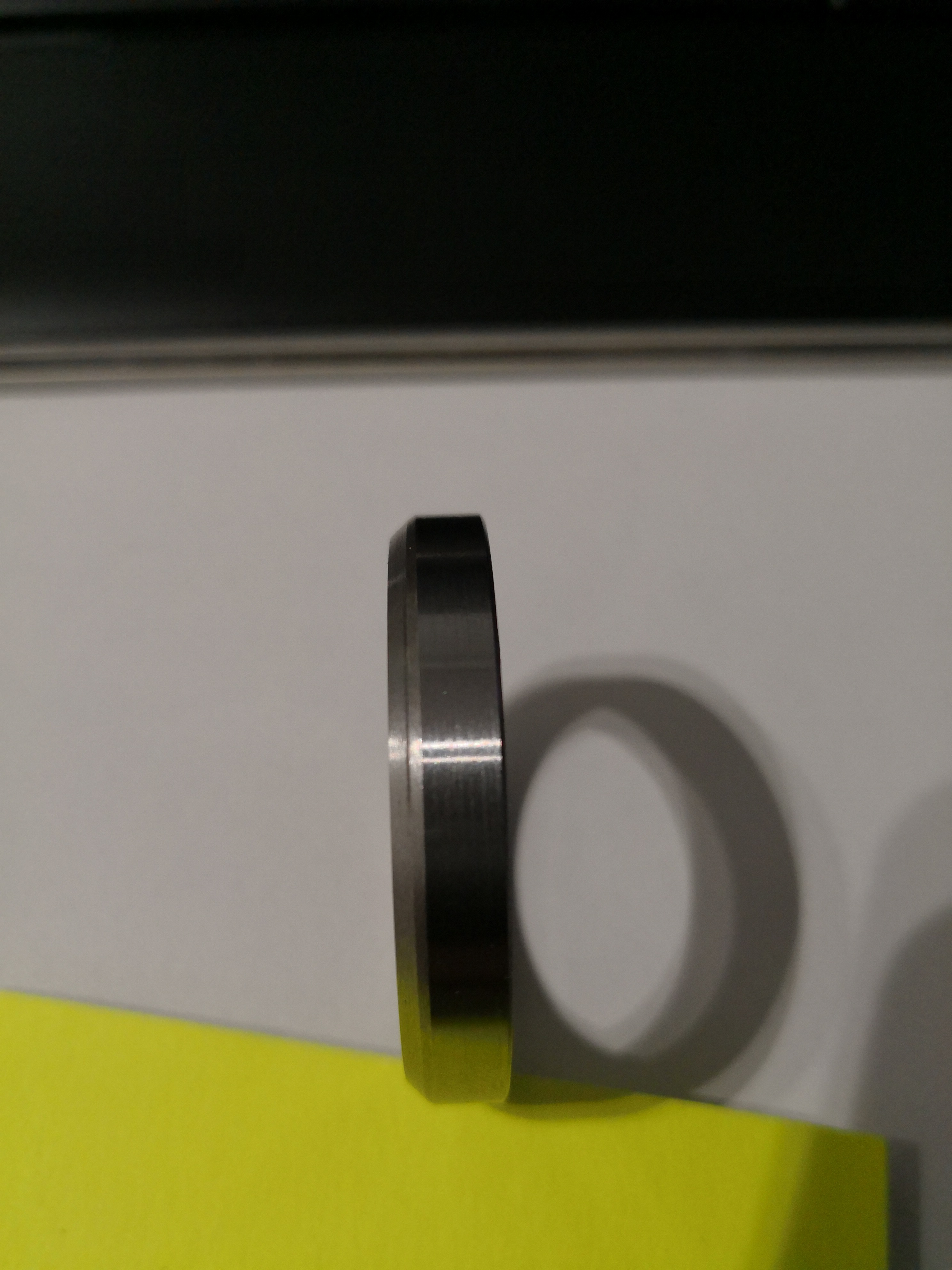

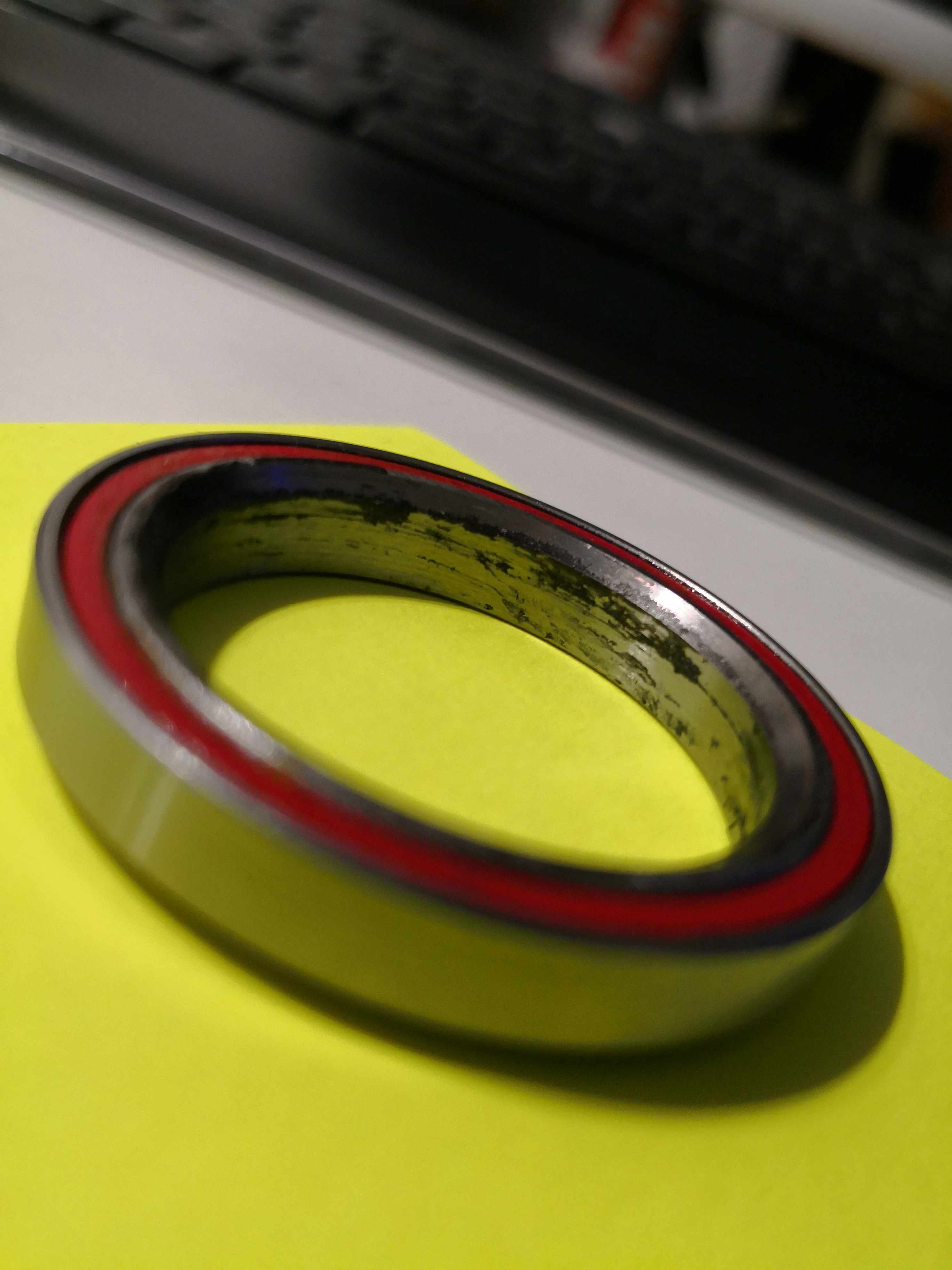

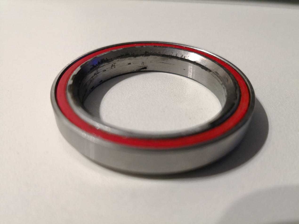

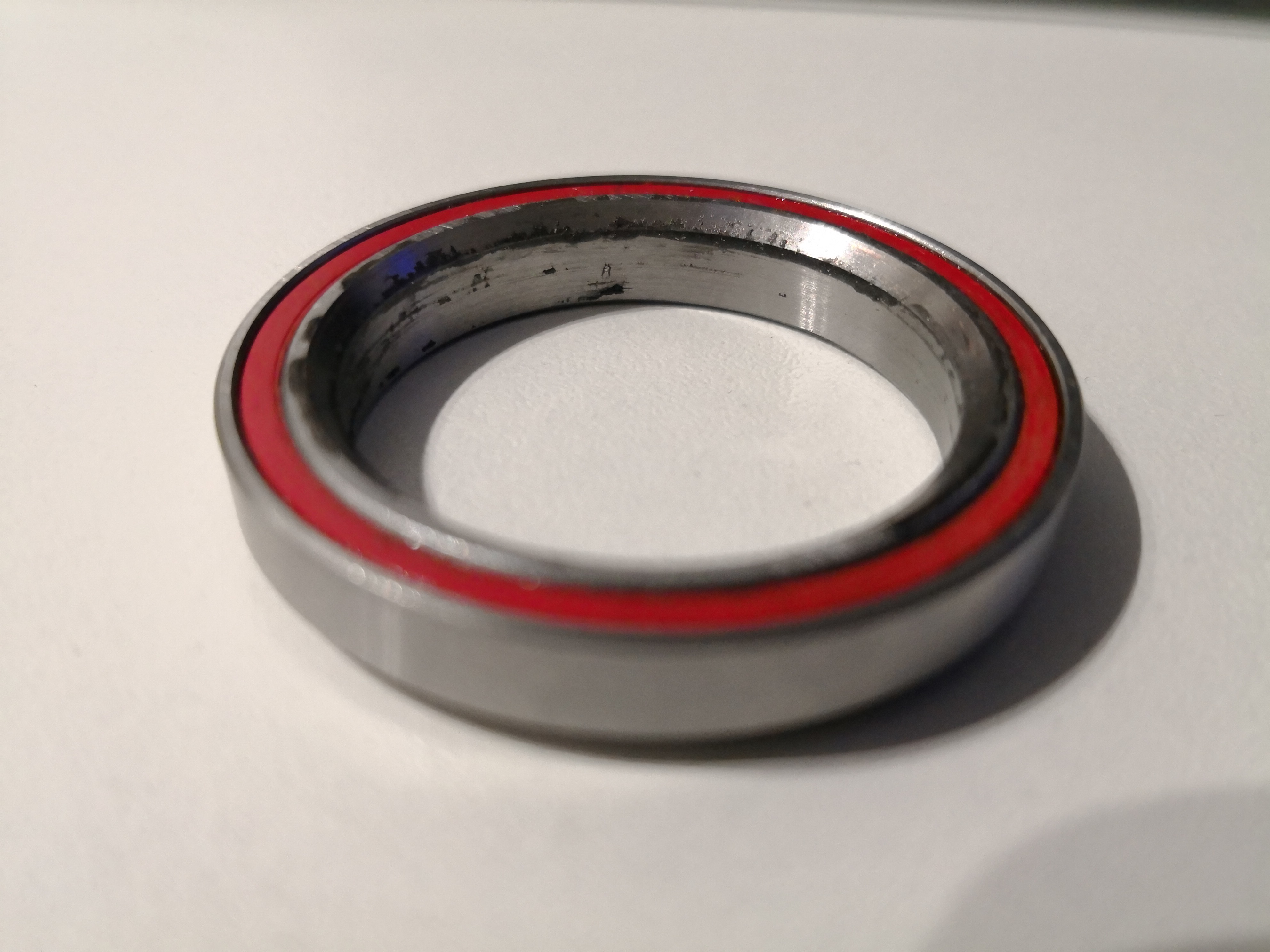

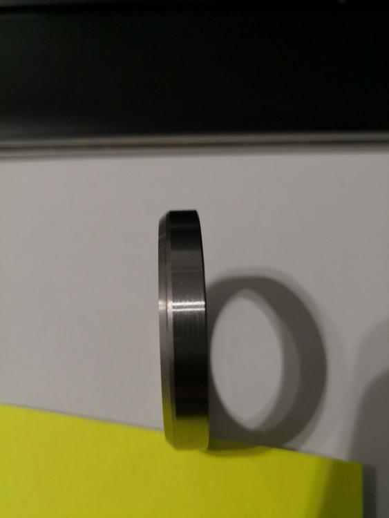

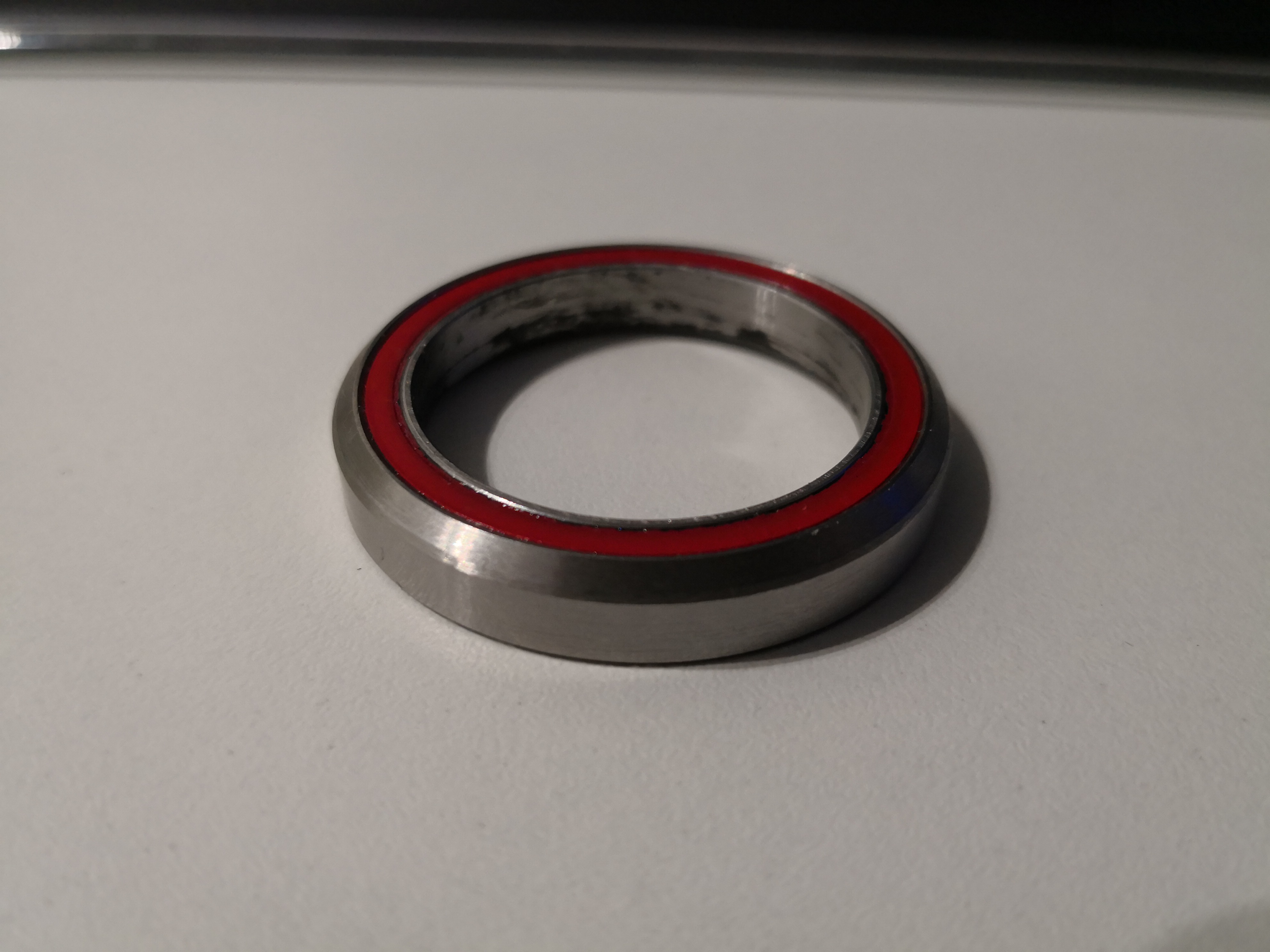

Pour les personnes qui le souhaite, voici le fameux roulement, il y en a deux bien entendu, un en bas de colonne et un supérieur. Malgré le pictage intérieur, ils m'ont l'air de bonne manufacture, je vais tout de même essayer de trouver la même chose pour les remplacer, par contre il n'y a aucune référence, donc pied a coulisse oblige ;-) Je posterai la suite les événements si ca peux servir a quelqu'un ;-)
