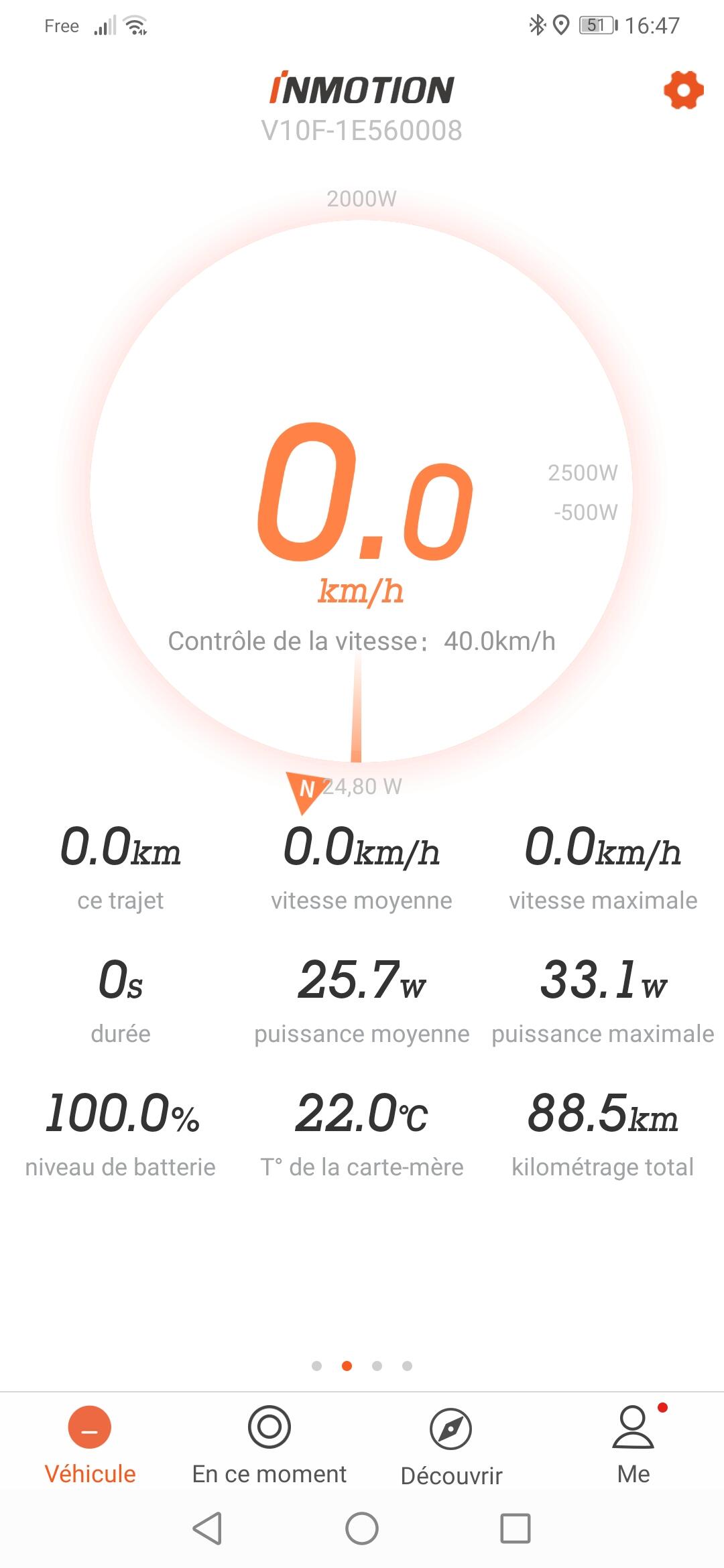

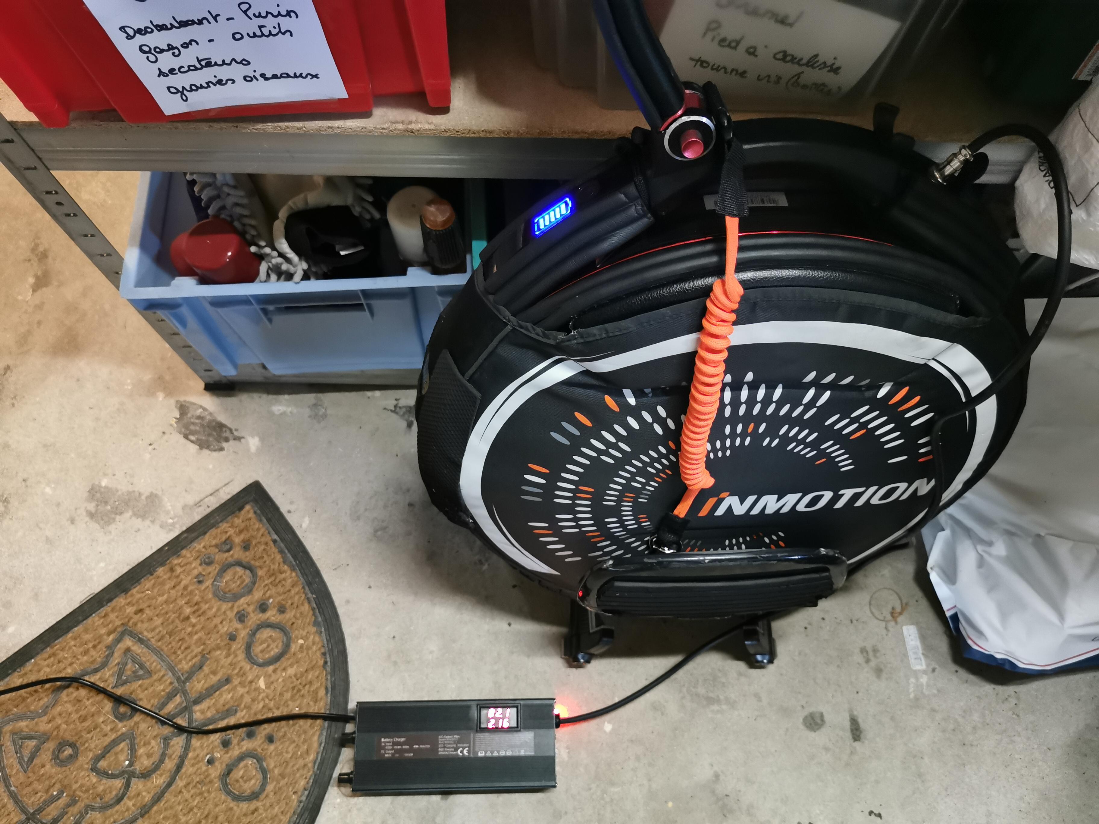

Canaille Posté(e) le 19 mars 2020 Partager Posté(e) le 19 mars 2020 (modifié) Pour ma part presque 90 km et aucun problème il faut dire que je suis encore en apprentissage même si je vais sur le route je suis prudent et avec le confinement je sort que 30 mn mais j ai la chance d être en campagne donc chemin tranquille avec bien sûr dérogation remplie et vignette d assurance visage protégé pour le moment aucun problème pour la charger j ai acheté un chargeur réglable j ai chargé à 2 ampères et 100% La prochaine fois sera ampères et 90% Modifié le 19 mars 2020 par Canaille56 1 Citer Lien vers le commentaire Partager sur d’autres sites More sharing options...
Lamiskana Posté(e) le 19 mars 2020 Partager Posté(e) le 19 mars 2020 Tu l’as acheté où ton chargeur ?Envoyé de mon iPhone en utilisant Tapatalk Citer Lien vers le commentaire Partager sur d’autres sites More sharing options...
