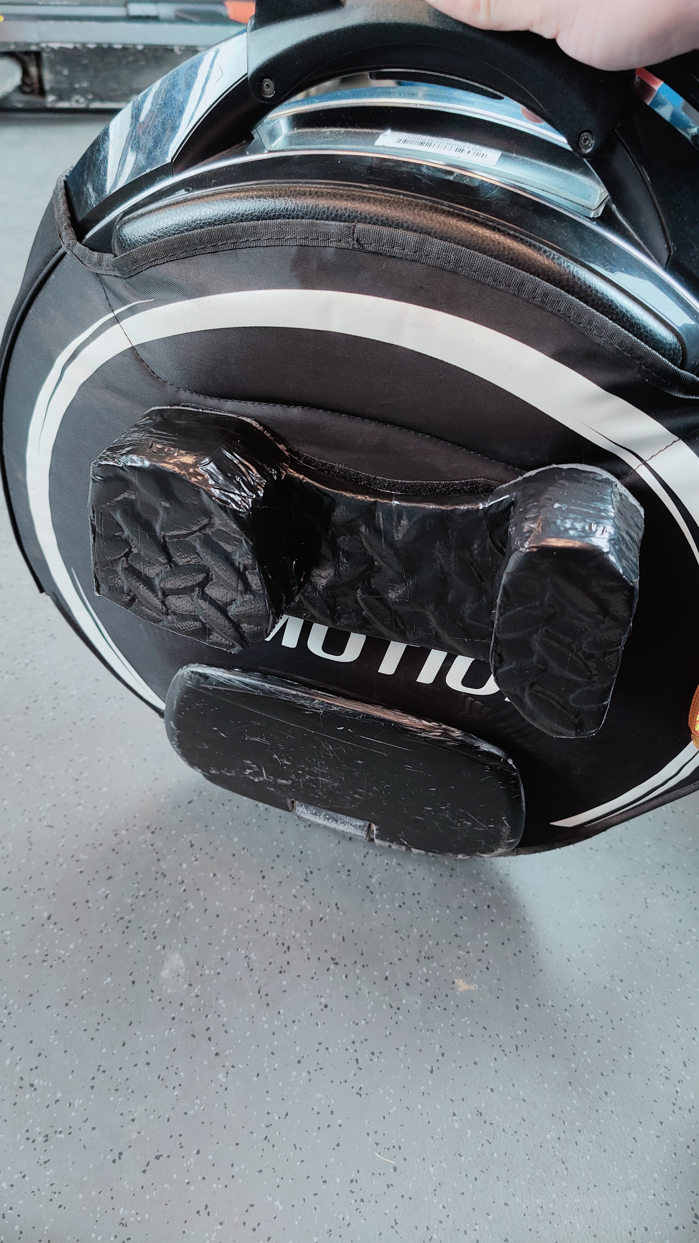

alokakok Posté(e) le 17 mars 2022 Partager Posté(e) le 17 mars 2022 Juste un mini message pour présenter mon bricolage de la nuit, des powerpads pour ma v10 en tapis mousse, ajustables car sur velcro... Prototype évidemment il reste des fignolages a faire... Je précise que ce n'est pas du tout dans une optique de offroad que je les ai conçu, juste pour avoir une légère aide a l'accélération et au freinage, c'est pourquoi il sont fixés sur la housse et placés assez haut (en plus ça ne gêne pas la fermeture des pédales du coup!) Et non pas sur la roue elle même, ça je verrai plus tard si je décide de les garder ou pas 😁 Bonne journée à tous ! Jo 2 1 Citer Lien vers le commentaire Partager sur d’autres sites More sharing options...
Panenka Posté(e) le 17 mars 2022 Partager Posté(e) le 17 mars 2022 il y a 10 minutes, alokakok a dit : Juste un mini message pour présenter mon bricolage de la nuit, des powerpads pour ma v10 en tapis mousse, ajustables car sur velcro... Prototype évidemment il reste des fignolages a faire... Je précise que ce n'est pas du tout dans une optique de offroad que je les ai conçu, juste pour avoir une légère aide a l'accélération et au freinage, c'est pourquoi il sont fixés sur la housse et placés assez haut (en plus ça ne gêne pas la fermeture des pédales du coup!) Et non pas sur la roue elle même, ça je verrai plus tard si je décide de les garder ou pas 😁 Bonne journée à tous ! Jo Franchement félicitations. tu as raison, pour un essai, et voir si ça te plaît. C’est suffisant. ensuite je pense, que si tu aimes bien, tu en voudras des vrais. et sur la coque car sur la housse tu perds en efficacité et réactivité car la housse est en tissu et aura tendance à se détendre et s’étirer durant tes sollicitations et donc à ne pas faire obéir la roue comme tu le souhaiterais. bravo encore Citer Lien vers le commentaire Partager sur d’autres sites More sharing options...
alokakok Posté(e) le 17 mars 2022 Partager Posté(e) le 17 mars 2022 Il y a 5 heures, Panenka a dit : Franchement félicitations. tu as raison, pour un essai, et voir si ça te plaît. C’est suffisant. ensuite je pense, que si tu aimes bien, tu en voudras des vrais. et sur la coque car sur la housse tu perds en efficacité et réactivité car la housse est en tissu et aura tendance à se détendre et s’étirer durant tes sollicitations et donc à ne pas faire obéir la roue comme tu le souhaiterais. bravo encore Merci😊 Oui sur la coque ce sera plus efficace mais la c'était pour essayer de sentir une éventuelle différence... Ce qui me fais un peu peur pour l'instant c'est de trop solliciter la roue ... Une fois habillé et tout équipé avec mon bagage je suis a 113kgs... Donc je ne voudrais pas risquer une coupure en forçant dans une montée 😰 Surtout que le sentiment de stabilité avec les pads fait remonter en moi le désir de piloter un peu plus agressivement 😁 Citer Lien vers le commentaire Partager sur d’autres sites More sharing options...
genialmaniac Posté(e) le 17 mars 2022 Partager Posté(e) le 17 mars 2022 J'avoue je suis septique, la 16" "légère" qu'est la V10(f) permet justement d'avoir un bon contrôle sans pad, en tout cas je n'ai jamais eu de soucis, freinage d'urgence en mode assis sévère et pas de problème par exemple 1 Citer Lien vers le commentaire Partager sur d’autres sites More sharing options...
alokakok Posté(e) le 17 mars 2022 Partager Posté(e) le 17 mars 2022 il y a 4 minutes, genialmaniac a dit : J'avoue je suis septique, la 16" "légère" qu'est la V10(f) permet justement d'avoir un bon contrôle sans pad, en tout cas je n'ai jamais eu de soucis, freinage d'urgence en mode assis sévère et pas de problème par exemple Effectivement mais je voulais justement voir si je sentais une différence notable, pas eu le temps de faire un long ride pour tester aujourd'hui... Citer Lien vers le commentaire Partager sur d’autres sites More sharing options...
Komawheel Posté(e) le 18 mars 2022 Partager Posté(e) le 18 mars 2022 15 hours ago, alokakok said: Merci😊 Oui sur la coque ce sera plus efficace mais la c'était pour essayer de sentir une éventuelle différence... Ce qui me fais un peu peur pour l'instant c'est de trop solliciter la roue ... Une fois habillé et tout équipé avec mon bagage je suis a 113kgs... Donc je ne voudrais pas risquer une coupure en forçant dans une montée 😰 Surtout que le sentiment de stabilité avec les pads fait remonter en moi le désir de piloter un peu plus agressivement 😁 Bonjour Très chouette les Pads ! En revanche, selon moi, sur une V10f ce n'est peut-être pas adapté. Je m'explique, la V10f a tendance lors d'une accélération à rapidement frôler les 30A et plus de 2000 watts crête. D'avoir des PADS c'est contraindre encore plus la roue dans les accélérations et freinage, donc augmenter le risque de surchauffe... Voir coupure.. La v10F est une roue légère et fine, elle se conduit très facilement juste avec le corps (freinage et accélération surtout en mode Souple avec les pédales entre 50 et 100% de sensibilité) Citer Lien vers le commentaire Partager sur d’autres sites More sharing options...
alokakok Posté(e) le 18 mars 2022 Partager Posté(e) le 18 mars 2022 Hmmm je comprends oui merci pour ces précisions. En fait ça ne fait qu'une semaine que je l'ai et ça faisait 4 ans que je n'avais plus de roue du tout du coup j'avoue que je geek un peu ces derniers jours 😅 et en me replongeant dans l'univers de la roue j'ai vu quelques vidéos et articles au sujet des pads donc comme j'avais le matos je me suis dis allez essayons😊 Mais bien sûr depuis une semaine j'ai fait une petite centaine de kilomètres, principalement dans Paris et je ne sentais pas un besoin impérieux d'en avoir ... A moins que ça ne puisse m'aider à retrouver des automatismes, une position et une détente qui feraient partir ces maudites douleurs sous les pieds auxquelles je n'étais plus habitué !😅 Je vais probablement les mettre de côté pour quand j'aurai convaincu madame de me laisser m'acheter un Sherman ou une S20..😁 Merci pour vos retours en tout cas! Citer Lien vers le commentaire Partager sur d’autres sites More sharing options...
Komawheel Posté(e) le 27 mars 2022 Partager Posté(e) le 27 mars 2022 (modifié) On 3/17/2022 at 9:58 AM, alokakok said: Juste un mini message pour présenter mon bricolage de la nuit, des powerpads pour ma v10 en tapis mousse, ajustables car sur velcro... Prototype évidemment il reste des fignolages a faire... Je précise que ce n'est pas du tout dans une optique de offroad que je les ai conçu, juste pour avoir une légère aide a l'accélération et au freinage, c'est pourquoi il sont fixés sur la housse et placés assez haut (en plus ça ne gêne pas la fermeture des pédales du coup!) Et non pas sur la roue elle même, ça je verrai plus tard si je décide de les garder ou pas 😁 Bonne journée à tous ! Jo C’est une chouette création. Cependant, selon moi pas du tout adaptée à une V10. En fait cette roue n’est pas vraiment conçue pour encaisser de fortes accélérations ni gros freinages. En la pilotant juste à nu c’est s’éviter des problèmes. Pourquoi ? Car la V10F monte en accélération moyenne à soutenue facilement jusqu’à 25/30A, petite carte mère (celle de la V8) sous dimensionnée, moteur 70 volts dans mes souvenirs, la roue tourne donc plus fort comparativement à un moteur qui serait 84volt comme les batteries le sont. La v10f est cool mais c’est une sorte d’assemblage incohérent de vielles pièces et de nouvelles comme un mécano dont on récupère des morceaux de différentes origines. Elle se retrouve très limitée Rappel, le fusible est de 30A. Avec les powerpads c’est se risquer à taquiner les limites que peut encaisser le fusible. Bref, attention à toi et bon Ride Modifié le 27 mars 2022 par BipoWeel 2 Citer Lien vers le commentaire Partager sur d’autres sites More sharing options...
alokakok Posté(e) le 27 mars 2022 Partager Posté(e) le 27 mars 2022 Il y a 4 heures, BipoWeel a dit : C’est une chouette création. Cependant, selon moi pas du tout adaptée à une V10. En fait cette roue n’est pas vraiment conçue pour encaisser de fortes accélérations ni gros freinages. En la pilotant juste à nu c’est s’éviter des problèmes. Pourquoi ? Car la V10F monte en accélération moyenne à soutenue facilement jusqu’à 25/30A, petite carte mère (celle de la V8) sous dimensionnée, moteur 70 volts dans mes souvenirs, la roue tourne donc plus fort comparativement à un moteur qui serait 84volt comme les batteries le sont. La v10f est cool mais c’est une sorte d’assemblage incohérent de vielles pièces et de nouvelles comme un mécano dont on récupère des morceaux de différentes origines. Elle se retrouve très limitée Rappel, le fusible est de 30A. Avec les powerpads c’est se risquer à taquiner les limites que peut encaisser le fusible. Bref, attention à toi et bon Ride Merci pour ces détails, j'avoue que c'était juste histoire de m'occuper un soir, mais même en les ayant ajusté en fait il ne me servaient à rien car de tte façon je n'accellere ni ne freine jamais assez pour être en contact avec donc je les ai viré 😅 Mais je garde le concept dans un coin de la tête pour une prochaine roue! Citer Lien vers le commentaire Partager sur d’autres sites More sharing options...
