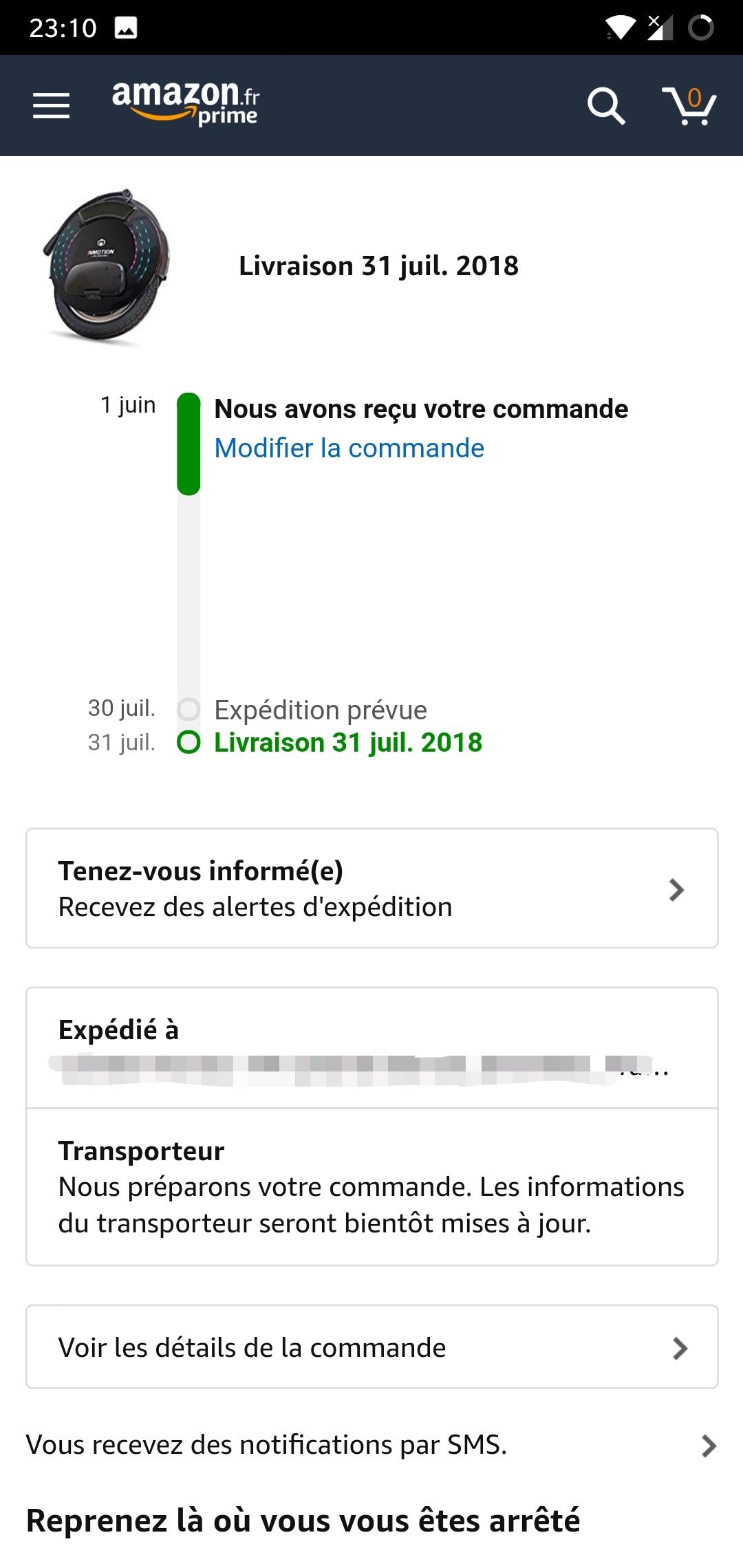

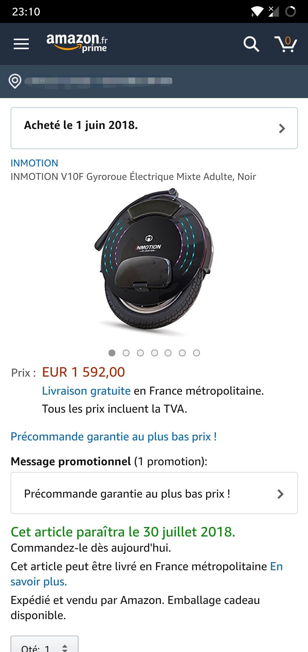

EXD | Dorian Posté(e) le 18 juin 2018 Partager Posté(e) le 18 juin 2018 Au moins on est fixé Citer Lien vers le commentaire Partager sur d’autres sites More sharing options...
EXD | Dorian Posté(e) le 18 juin 2018 Partager Posté(e) le 18 juin 2018 Citer Lien vers le commentaire Partager sur d’autres sites More sharing options...
Fronteix Posté(e) le 18 juin 2018 Partager Posté(e) le 18 juin 2018 Outch, je serai en vacances loin de chez moi à cette date, heureusement que j'ai zappé les pré-co ? 1 Citer Lien vers le commentaire Partager sur d’autres sites More sharing options...
Confusius15 Posté(e) le 19 juin 2018 Partager Posté(e) le 19 juin 2018 Chanceux, je ne devrais la recevoir qu'en août 1 Citer Lien vers le commentaire Partager sur d’autres sites More sharing options...
EXD | Dorian Posté(e) le 19 juin 2018 Partager Posté(e) le 19 juin 2018 il y a 56 minutes, Confusius15 a dit : Chanceux, je ne devrais la recevoir qu'en août Tu l'as commandé où ? Citer Lien vers le commentaire Partager sur d’autres sites More sharing options...
Confusius15 Posté(e) le 19 juin 2018 Partager Posté(e) le 19 juin 2018 il y a 4 minutes, EXD | Dorian a dit : Tu l'as commandé où ? Amazon aussi 1 Citer Lien vers le commentaire Partager sur d’autres sites More sharing options...
