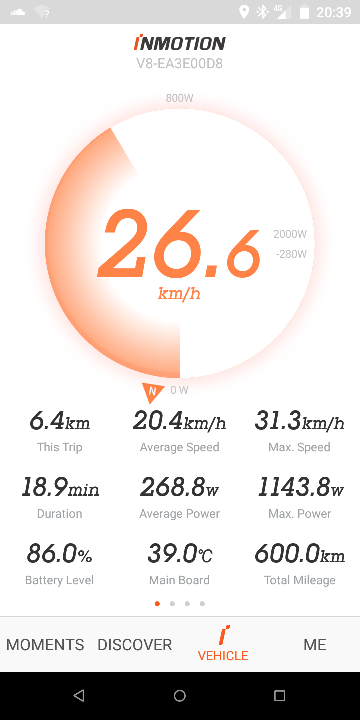

G.Spot FPV Posté(e) le 16 août 2018 Partager Posté(e) le 16 août 2018 Il y a 3 heures, raff01 a dit : Oui, ça doit être ça...La V8 était en fait peut être un moteur 1500W mais inmotion se laissait de la marge en bridant à 30km/h ? Je ne sais pas si la V8 fait 1500w en tout cas il n'est pas rare d'avoir des pics au dessus des 800w, sur le screen on peut voir 1100w mais j'ai déjà vu des 1300w. Citer Lien vers le commentaire Partager sur d’autres sites More sharing options...

Yotraxx Posté(e) le 17 août 2018 Partager Posté(e) le 17 août 2018 C'était ironique. Je sais parfaitement que la V8 est une 800W et justement même une 800W bridée à 30km/h peut faire des pics à 1400W...Donc une V10F dont le moteur est de 2000W devrait faire des pics plus haut que ça.Clairement, pour parler de la V8 principalement, INMOTION fait en sorte de garder de la réserve: je l’ai expérimenté en débridant la mienne a 35km/h...Ça fonctionne TRÈS BIEN: le débridage. Très effectif. Mais... dès lors: plus de réserve de puissance en cas de coup dur -> nid de poule, bosse, etc... et c’est particulièrement vrai lorsque la batterie se vide...Je le sais pour m’être violement planté à cette vitesse... pour par la suite redescendre à un bridage à 30. Sécurité.Pour revenir à la V10, j’ai eu plusieurs pics au dessus des 2000w. C’est du pic ! (Cf. Image jointe)Je conseille vivement de ne pas débrider vos wheels sauf à être des casses cou quoiqu’il en soit Des bisous. Citer Lien vers le commentaire Partager sur d’autres sites More sharing options...
