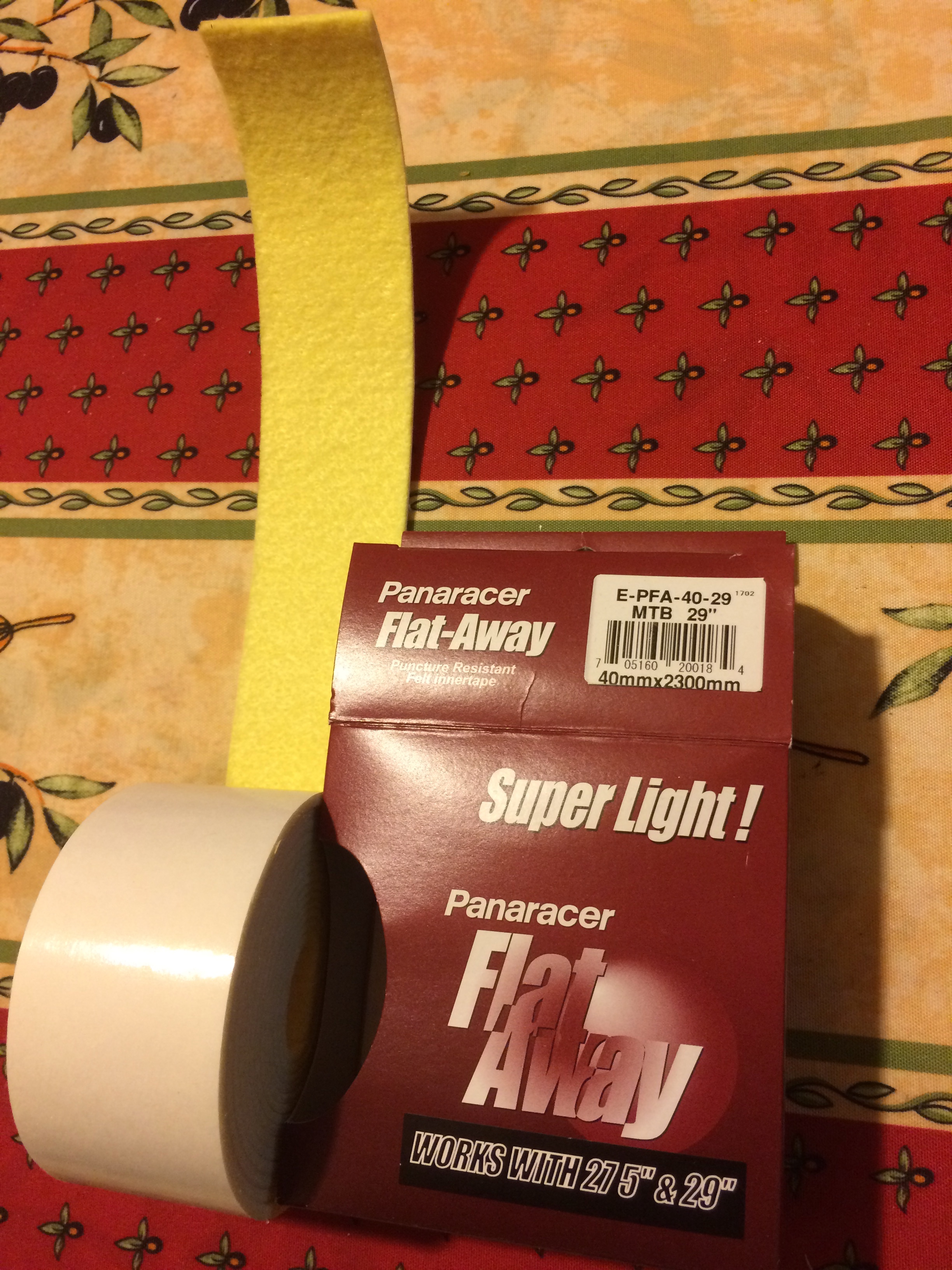

Didier.94600 Posté(e) le 24 avril 2018 Partager Posté(e) le 24 avril 2018 Hello, Moi sur ma Dualtron2-EX+ j'utilise aussi du Slime dans mes chambres a air, mais parfois cela ne suffit pas et n'empéche pas les crevaisons !!! Donc pour contrer les crevaisons, j'ai aussi installé en plus une bande anti-crevaison au Kevlar pour VTT/MTB dans les deux pneus, ainsi que le doublement des chambres a air avec des anciennes que j'ai découpé et enfilées sur l'autre et maintenant je suis tranquille depuis + de 500 km je n'ai plus de soucis avec ma Trott. 3 1 Citer Lien vers le commentaire https://www.espritroue.fr/topic/4696-astuce-anticrevaison/#findComment-108566 Partager sur d’autres sites More sharing options...
Djowss_Hmong_Jaofa Posté(e) le 24 avril 2018 Partager Posté(e) le 24 avril 2018 Tu en as déboucher des bouteilles @Didier.94600 !!! à la tienne. Tu tiens le coup j'espère. Tu laisses un peu de répit à ta DT pour mieux la faire bosser comme une dingue quand tu reprendras du service. Courage. P/S: j'adhère totalement à ton astuce, j'ai fais de meme sauf sur le doublage des chambres. 1 1 Citer Lien vers le commentaire https://www.espritroue.fr/topic/4696-astuce-anticrevaison/#findComment-108575 Partager sur d’autres sites More sharing options...
