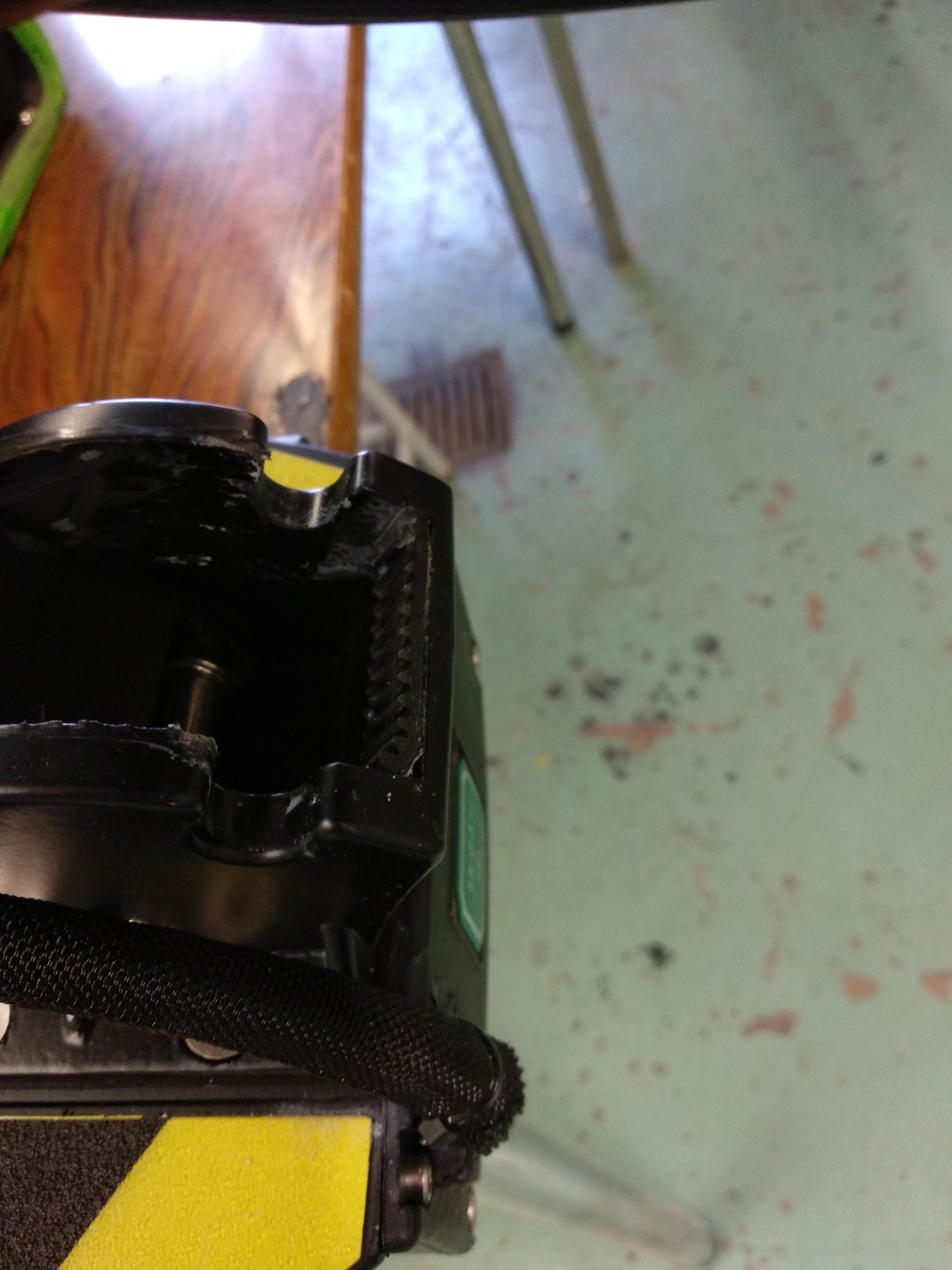

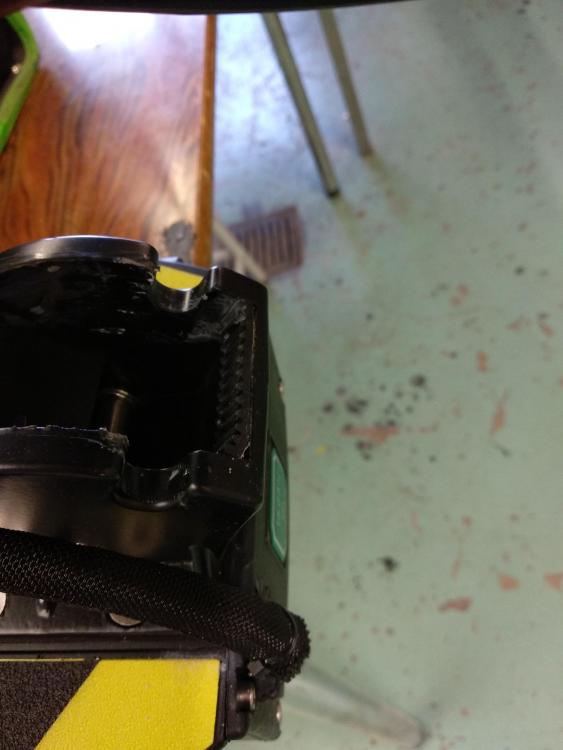

AprÚs une semaine d'utilisation, j'ai eu du jeu dans le guidon de ma Speedwa. J'ai fait une vidéo : https://youtu.be/4MBvr1i3dH8
Je me demande donc comment rĂ©gler ce problĂšme. Est-ce que certains auraient eu le mĂȘme ? Comment avez-vous fait pour le rĂ©gler ?

Je n'ai pas de jeu à cet endroit, le jeu de guidon dont j'ai parlé se situe au niveau de la poignée droite.;)
Il semblerait que tu aies plutĂŽt du jeu dans la colonne de direction...ou de son support de fixation/pliage.
J'espÚre que tu pourras vite résoudre le problÚme ;)
Modifié par KAL
https://www.espritroue.fr/topic/4712-speedway-mini-4-pro-jeu-dans-le-guidon/#findComment-102331
Effectivement ton jeu viens du systĂšme de pliage et non de la direction.. la cale en caoutchouc a du bouger ou se barrer... suffit de la replacer.

A la base, tu dois avoir un caoutchouc (noir), qui compense ce jeu...
J'ai failli le perdre plusieurs fois...maintenant il est collé, à la super glu ;-)
AprÚs bientÎt 400 km, à force de plier, déplier, celui ci, s'est "écrasé".
J'ai compensé avec une "sur épaisseur" en caoutchouc.

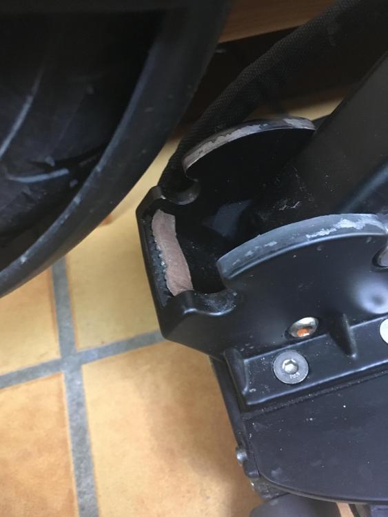

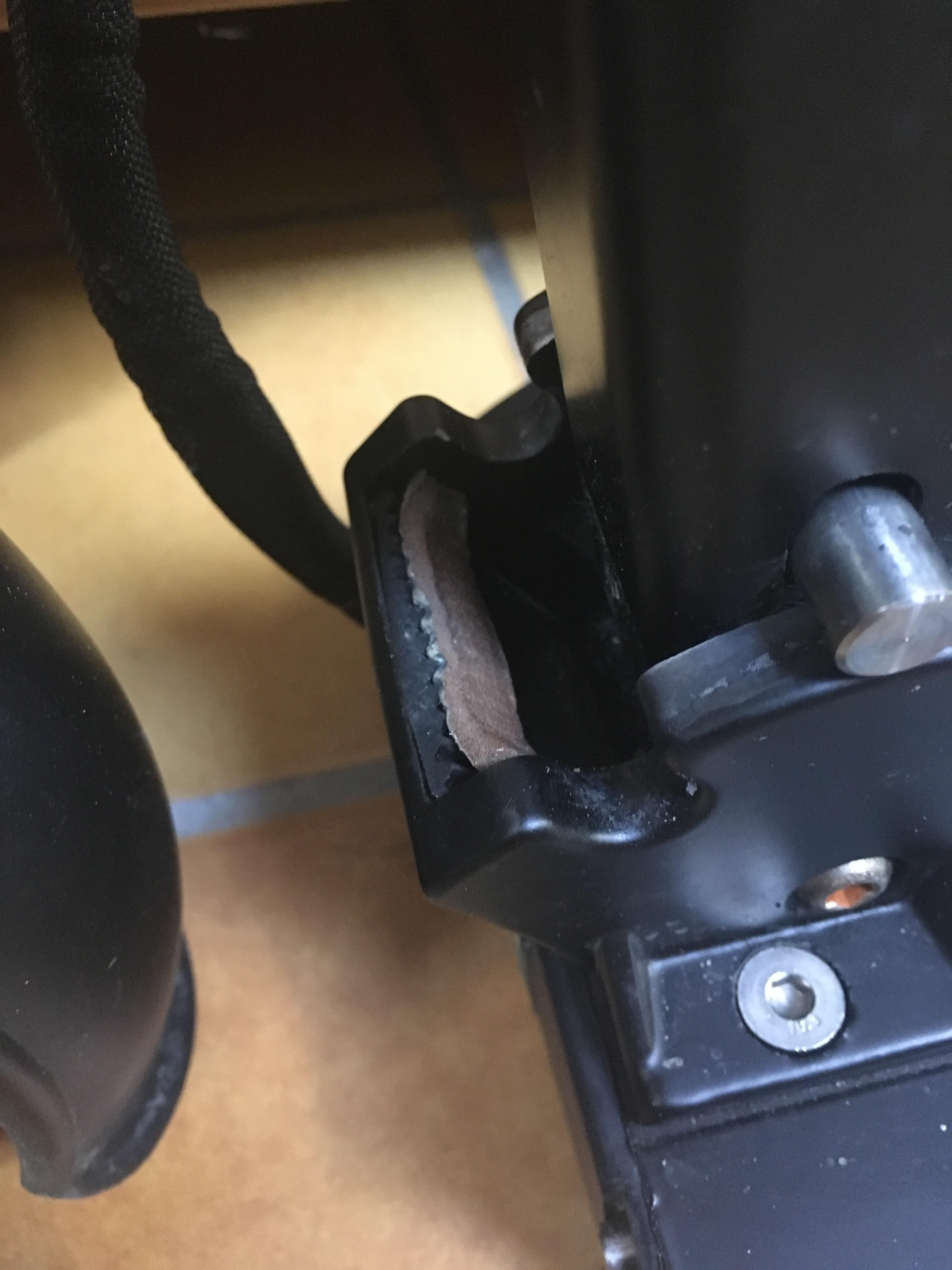

Effectivement la cale en caoutchouc avait bougĂ©e. Comme l’autocollant ne colle plus. J’ai mis des patins pour chaises à la place (en feutre)
Ça fonctionne bien mais Je ne suis pas certain que ça dure notamment avec de l’eau qui risque de s’infiltrer.
Bref. On verra plus tard

Petit retour d’expĂ©rience : pour le moment ça tiens. Évidement le feutre s’est tassĂ© et un peu de jeu et revenu, mais pas beaucoup.
Je pense que je vais essayer de faire des plots de colle chaude
