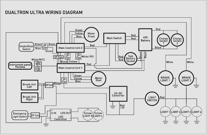

@sonkenn il y avait quelqu'un qui avait posté un schéma mais je ne le retrouve plus il n'a pas très longtemps... on avait même fait la réflexion qu'il était super clair et instructif.... je n'arrive pas à mettre la main dessus.
il y a 5 minutes, En_Zion_La a dit :
C’était dans le tuto du montage de l’alarme de @Riendautrafair
il y a 4 minutes, En_Zion_La a dit :
je ne pensais pas à celui-là mais il devrait faire l'affaire
Ah ok

@En_Zion_La ce schéma par hasard ? (extrait du manuel 2017 de DTU version US)

merci à vous et notamment pour le schéma électrique qui m’a bien servi
