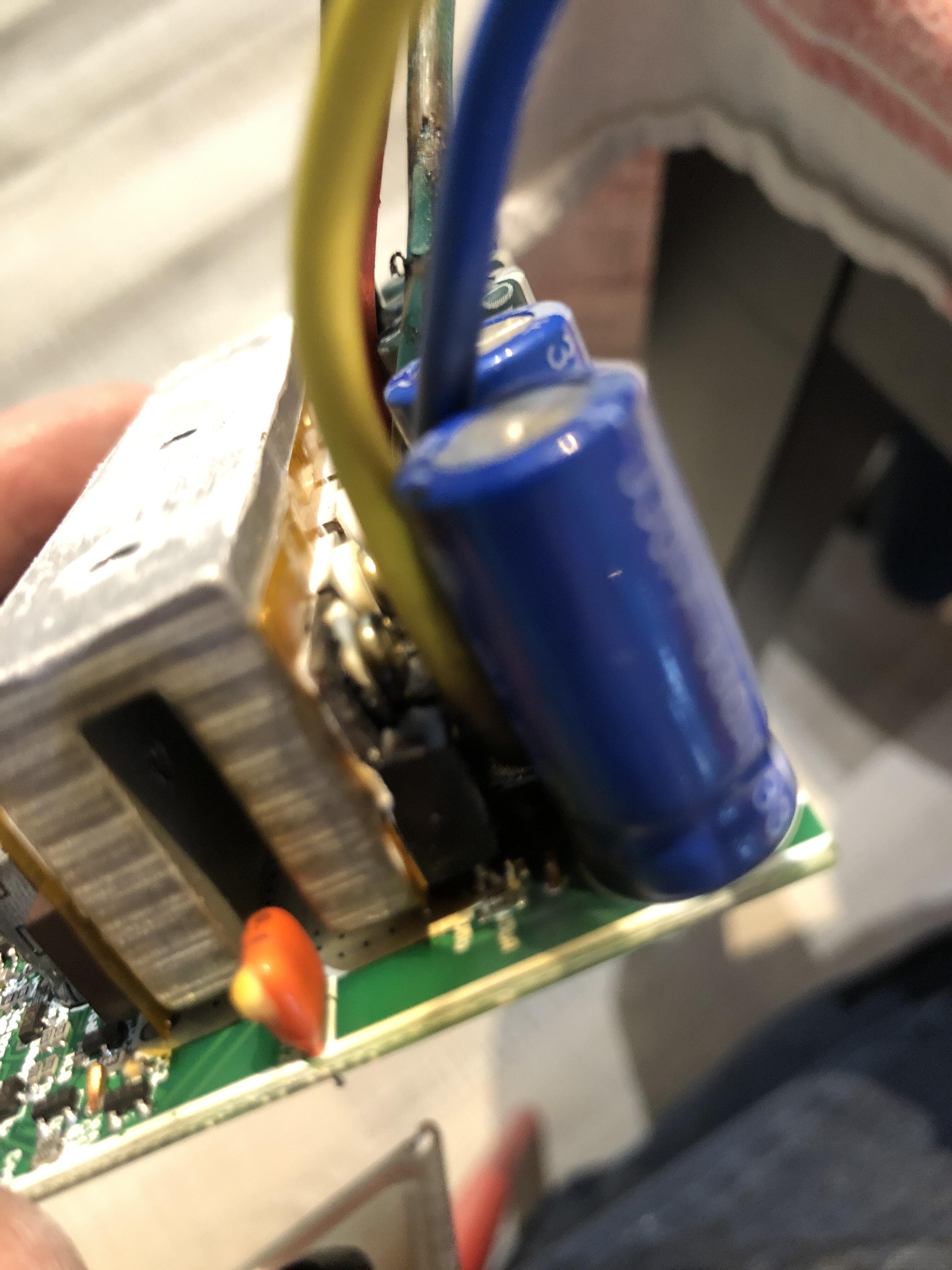

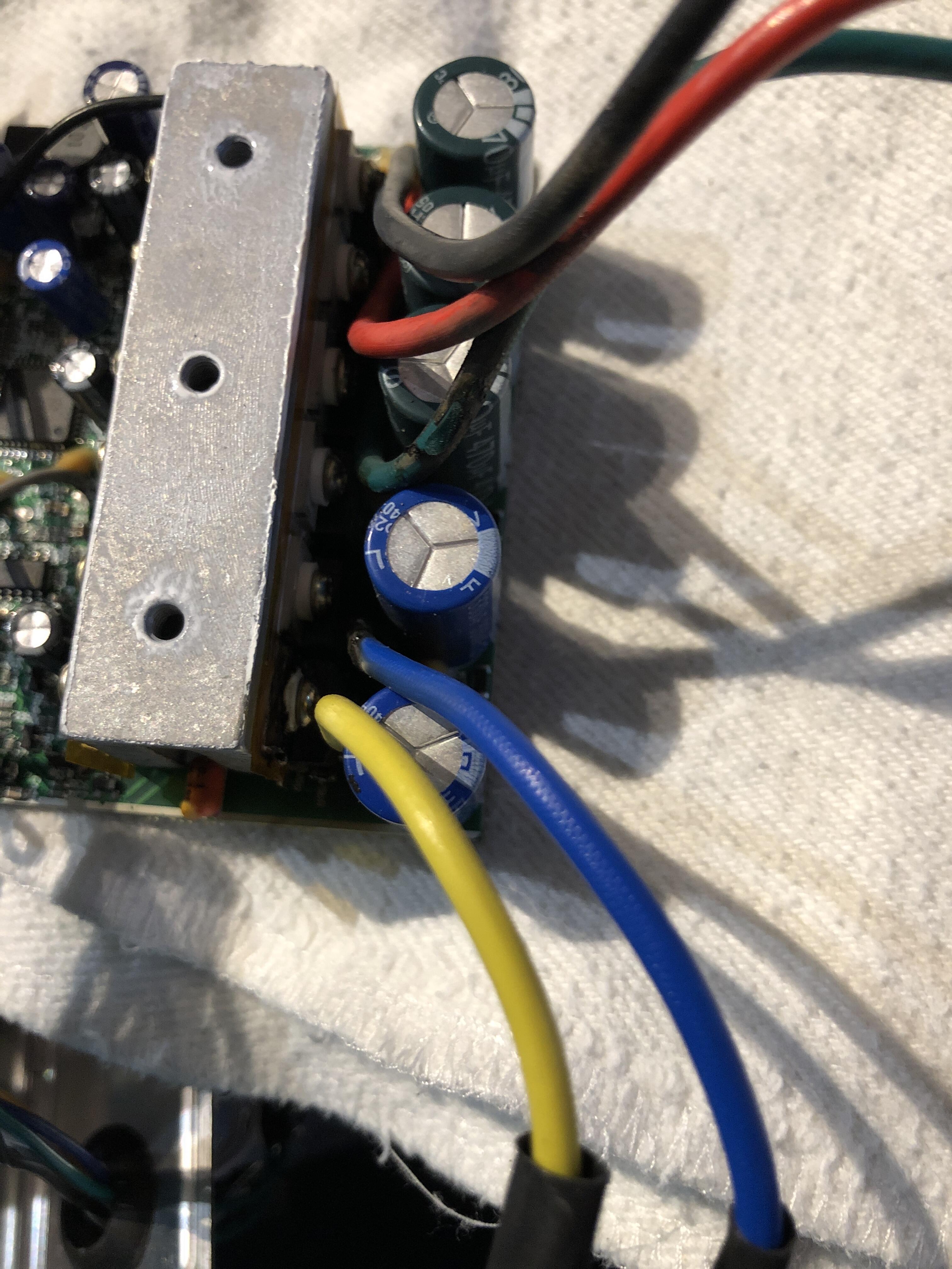

Moi sur ma ultra v1
Sur un gros freinage, frein électrique enclenché et batterie chargée à fond (l'erreur)
J'ai grillé mon convertisseur DC /DC en 12v
Changé sous garantie par kylin par un 75v...  (de simple épisures au barnier !!)
2000klms depuis et plus de problème
Avec l'aide de sonkenn et erwanr'csxrt (j'arrive jamais à m'en rappeler)
Merci encore à vous
